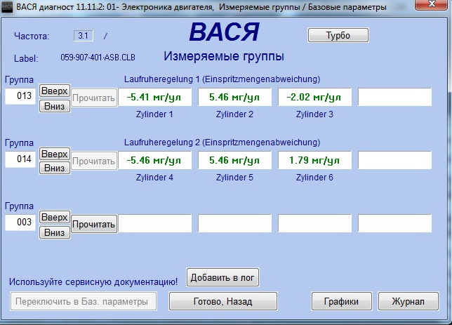

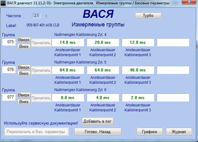

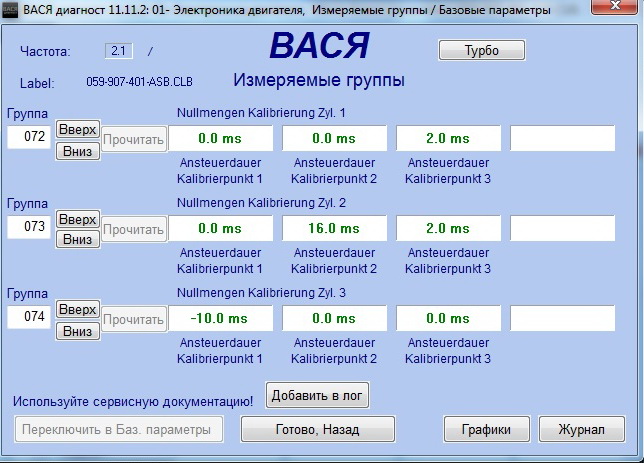

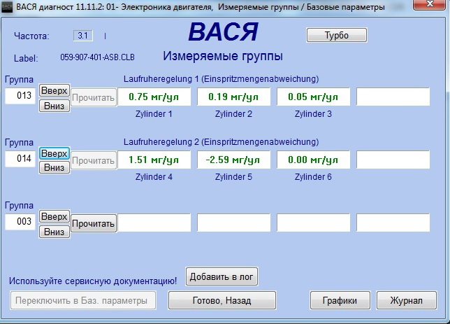

День добрый,господа! Помогите и мне разобраться с форсами..(((
На холодную показания не плохие,как только прогреется машинка так сразу не понятно что творится((притом,показания прыгают в зависимости от того на передаче машинка или нет,вроде когда стоит на паркинге только одна форса зашкаливает,а стоит включить драйв и поехать(нормально нажать на педаль газа)так 4 штуки зашкаливают(((и порой по 5 цилиндру вроде норм показатели на паркинге,а стоит включить передачу и держать на тормозе как значение ползет вврех и наоборот,ставлю паркинг опять...падает...но не очень.
Прикреплю фотки диагностики.
Добавлено спустя 2 минуты 16 секунд:
хотя после того как прогрел двигатель в группах 75-77 появились другие цифры

тест на прогретом с постепенным разгоном
72-74
75-77
работа на холостых на прогретом
Maxxtro2
Сообщений: 1024
Темы: 30
Сообщение Maxxtro2 » 14 май 2013, 23:20
здесь уже и подклинивания нет :hi:
Kikos
Сообщений: 1046
Сообщение Kikos » 14 май 2013, 23:37
Для начала поменять форсунку на 5-м цилиндре, уж больно коррекция зашкаливает, либо переставить с 6-м цилиндром. Если проблема уйдет вслед за ней, то возможно после этого и в 14 группе по 5 цилиндру ситуация станет лучше.
