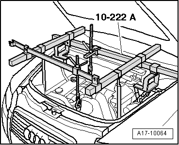

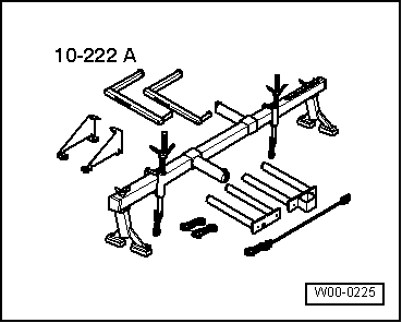

Kikos, я бы сказал что тебе придётся одолжить :hahaha: (шутка...)мне бы картику, как оно выглядит,чертёжик какой... Пока на работе может получится склепать...

Kikos
Сообщений: 1046
Сообщение Kikos » 27 июн 2012, 08:37
alexstr81 так если делать приспособу с нуля, то и чертежик не нужен. Это балка, опирающаяся на крылья. Взять рулетку, промерять на своем авто, набросать эскизик, и вперед.
Рисунок из Эльзы продвинутой системы (как у официалов), с опорой ещё и впереди на лонжероны и захватом мотора в двух местах:
Сообщение alexstr81 » 27 июн 2012, 10:59
Kikos, :good: :thanks: , стормозил- надо было самому эльсу полистать....
