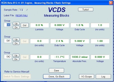

Вот только с 40 по 43 канал - нет описания показаний и какие они должны быть непонятно.. По 44 каналу у меня 3 и 4 окна стоит 0 по второму окну
10001001 т.е
-гегулятор полной нагрузки вклвыкл
-системная ошибка
-регенирация, доп обработка ОГ
Это показания к неисправной лямбде или нет?

Привет Вадим! Спасибо, что посмотрел свои показания.. Но у тебя похоже тоже проблемы с ним.. в 44 группе во втором окне второй бит 1 - ограничение момента или ограничение подачи активно.. Комп урезает подачу топлива.. в третьем окне 16 - концентрация кислорода равна 0..
Как то раз я пробовал снимать лямбду и почистил ее карбом(была вся в копоти) - после этого машину было не узнать - ощутимый прирост мощности...
Лямбда в дизеле играет тоже немаловажную роль...Если бы она совсем померла, то комп бы расчитывал топливную смесь при помощи расходомера воздуха, а так она может искажать показания, которые влияют на работу двигателя в целом..
Я заказал в магазине лямбду, скоро должна прийти, поставлю - сравню показания, если что то изменится оставлю новую, если нет то сниму -оставлю на запас.. Если кому то интересно могу потом отписаться о результатах.... )))

Конечно интересно, обязательно отпишись. Просто по поведению авто причин волноваться нет, едет и тянет отлично.
То, что концентрация кислорода равна 0, как раз хорошо, смесь сгорает полностью. Лямбда в дизеле важна, но всё равно, до бензинки ей тут далеко. В отличии от бензиновых моторов смесь в дизеле горит в широком диапазоне соотношения воздух/топливо, от 200:1 на холостом ходу до 20:1 на мощностном, богаче смеси не используются, т.к. многократно возрастает дымность (на современных иногда "душат" до 60:1), мощность регулируется исключительно подачей топлива.
Как потеплеет, для профилактики можно будет её снять, помыть/почистить.

Сегодня поставил новый лямбда зонд.. Показания остались такие, как были.. В 44 группе иногда становятся такие, как на скрине выше... Так что зря потратил деньги.. Единственно, что смущало системная ошибка при расшифровке битов, поэтому и купил сей девайс...
На ХХ у меня двигатель чуть подергивается, заметил, что при этом срабатывает с определенной периодичностью заслонка на радиаторе ОГ, рядом с ЕГР..
Хотя по мануалу при прогреве двигателя она должна быть закрытой.. Может кто глянуть у себя в течение 5-10 минут? Будет ли срабатывать?
