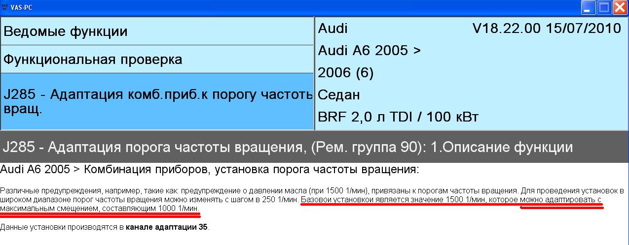

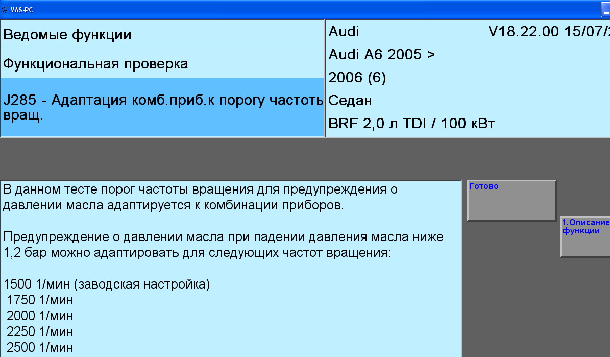

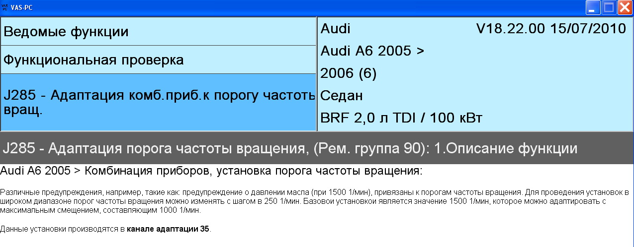

Всем владельцам С6 малолитражек (и не только), вот что нарыл в Васе:
так что все бегом переустанавливать порог срабатывания датчика давления масла дабы минимизировать свое поподалово

Кстати, как я понял, порог срабатывания можно (и нужно) изменять и на А3 - А8 с ~ 2005 г.в., а может и более поздних годов выпуска (не смотрел)... теперь понимаю, почему после замены масла при первой заводке у меня не загоралась индикация низкого давления масла.
Bill Humble
Сообщений: 1523
Авто: A4Q 1.8T AMB '04
Откуда: Логойск
Сообщение Bill Humble » 29 дек 2011, 07:20
По дефолту стоит 1500. Это значит, что пищать будет, если давление ниже 1.2 бар и обороты выше 1500. Если поставить 2500, получается, что пищать будет, если давление ниже 1.2 бар и обороты выше 2500? То есть практически не запищит никогда? Смысл тогда в такой настройке?

Bill Humble писал(а):Если поставить 2500, получается, что пищать будет, если давление ниже 1.2 бар и обороты выше 2500? То есть практически не запищит никогда? Смысл тогда в такой настройке?
такой же как и при реагировании датчика давления при 1500 об/мин только еще с более худшими последствиями...
необходимо выставлять на 1000 об/мин
Сообщение alexstr81 » 29 дек 2011, 15:17
Властелин колец, во во.... я бы поставил совсем на холостые, и давление побольше....Сделать контрольный замер давления масла на холостых оборотах, скинуть 5-10% и поставить уставку...

Властелин колец писал(а):такой же как и при реагировании датчика давления при 1500 об/мин только еще с более худшими последствиями...
так а и где там 1000??? :shock2: :shock2: :shock2: ...я это уже давно видал ВАГом...так вся фишка то в том, что МИНИМАЛЬНЫЕ (они же рекомендованные) вроде 1500 тыс...в большую можно, в менбшую вродя как бэ и нет :pardon:
