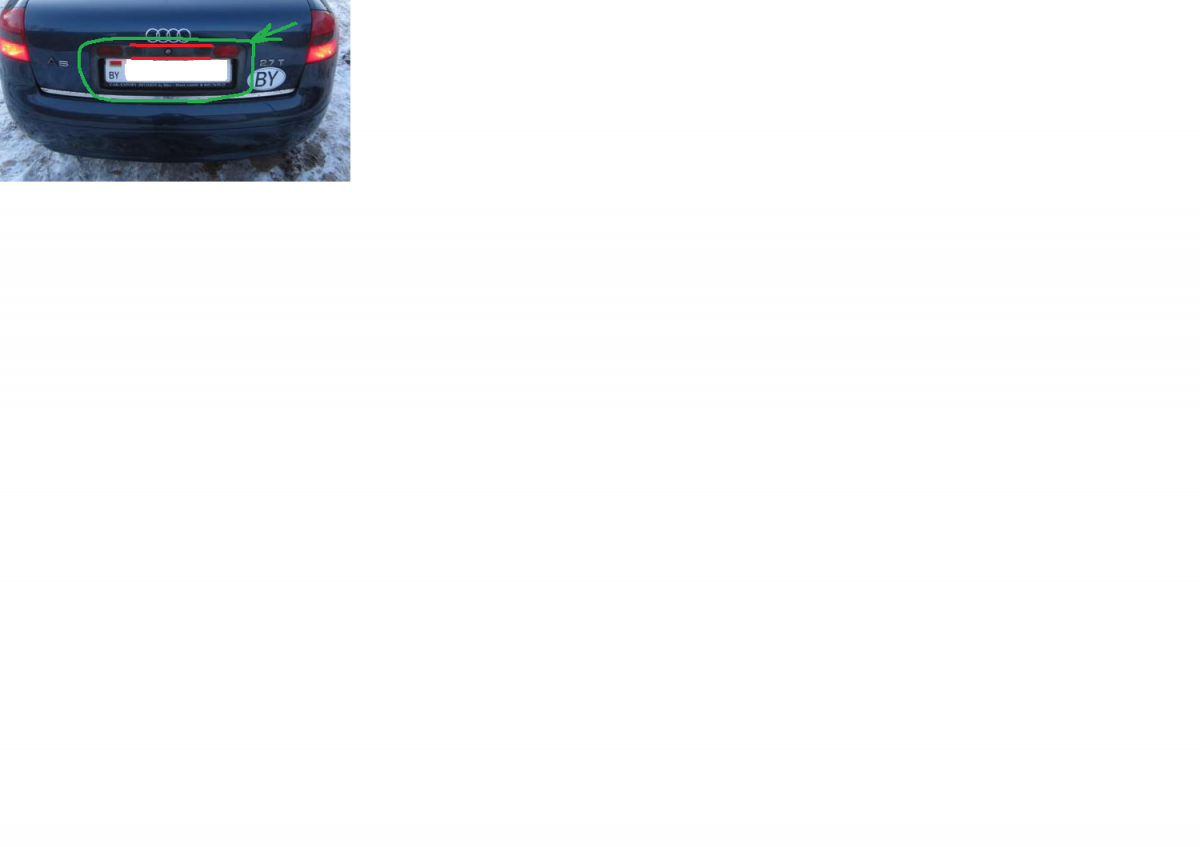

Может есть у кого-нибудь инструкция как снять саму бленду номерного знака с крышки багажника (На фото указана зеленым цветом). Потому как в местах указанных красным пластик расслоился по месту спайки и туда попадает вода при мойке и дожде. Из-за чего окисляются контакты противотуманки и подсветки номерного знака.
