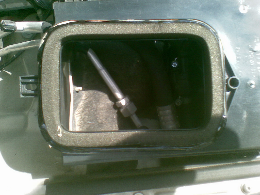

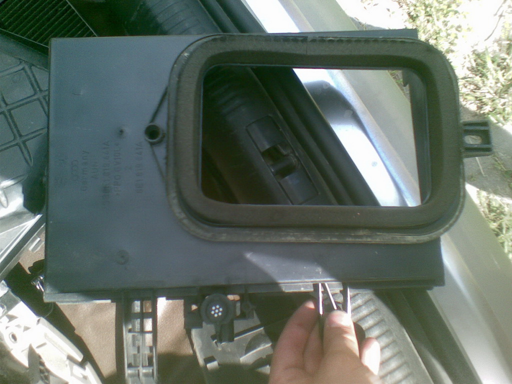

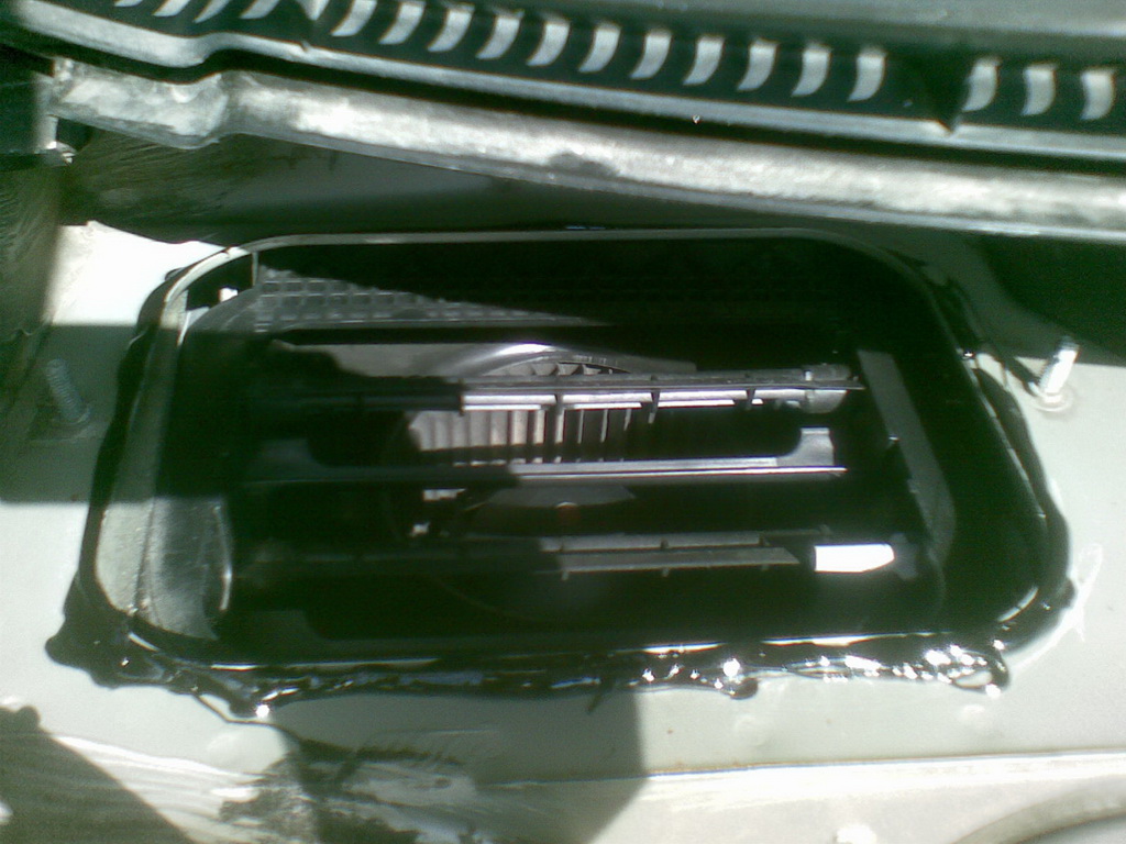

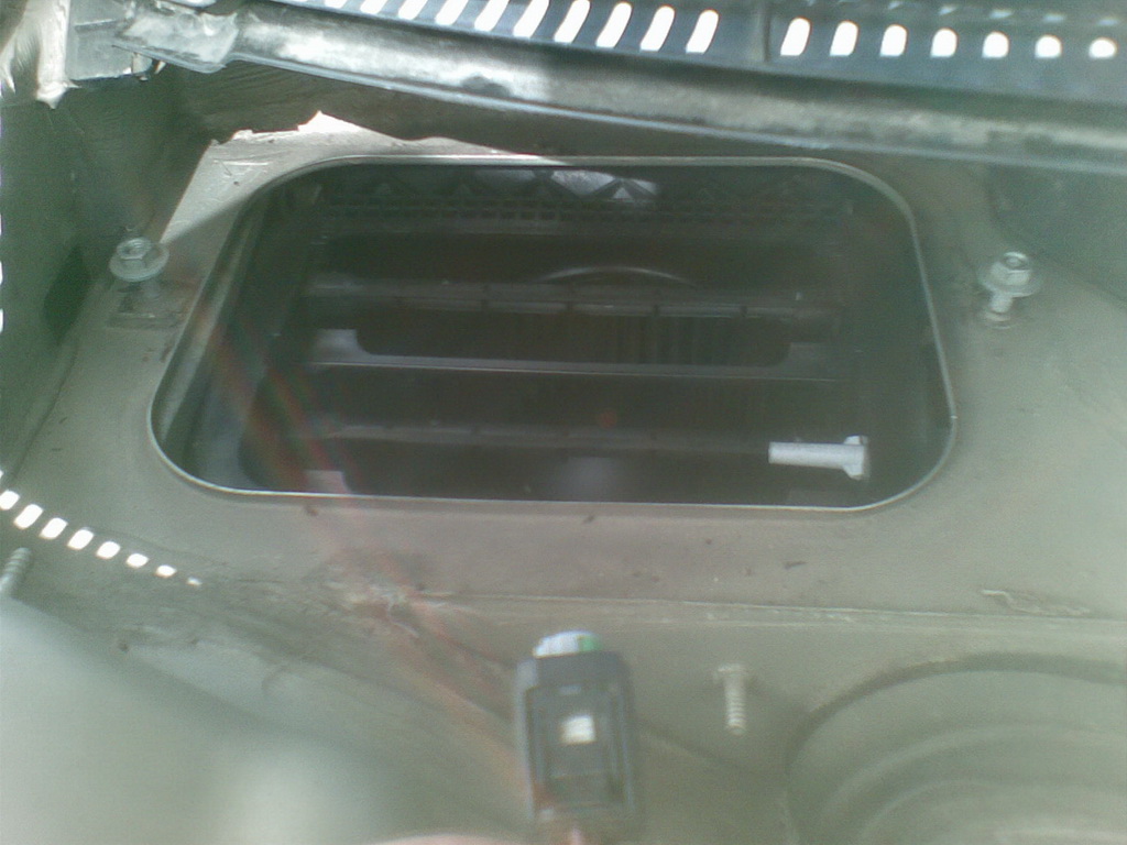

также была вода вод пассажирским ковриком. чистка дренажных отверстий не помогла, хотя и было одно забито. на прошлых выходных смотрел салонный фильтр, так как при очередной просушке, снятии бардочка было обнаружена на нем влажная шумка. собственно проделал то что писал bam и водопроводчик, но их заметки заметил после проделанного. Немного фото.
Снял салонный фильтр и фильтрующий элемент. Далее на двух болтах крепиться основание коробки салонного фильтра, тоже снимаем, фото после снятия:
Фото снятой крышки, если присмотреться то видно где на резинку давил паз кузова и видно, что почти по всему периметру резинки есть след от воды с пыльцой (желтоватый):
Что было сделано:
- вся грязь вытерта как на кузове так и на крышке
- обезжирена резинка на крышке и зуб на кузове
- нанесен герметик как на кузов:
так и на крышку:
Прижато 2мя болтами.
Ну и конечно просушен салон, сушил 2 дня под палящим солнцем.
Уже неделю катаюсь - и главное все сухо
. (дожди были)
Что было сделано:
так и на крышку:
. (дожди были)https://www.drive2.ru/r/audi/a6_avant/469035993442288582/
