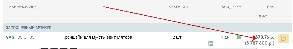

Вчера в магазине предложили плиту за 600 деноминированных, или 500 по хуже. Кроме того в инете ведется разговор и о летящих самих муфтах. Так что цена растет. А тут совсем все просто и при отказе никаких повреждений окружения, и легчайшая замена, вот какие еще аргументы. Правда надо определиться с параметрами. Как я понимаю при сильном нагреве в штатной комплектации включается на помощь вентилятор кондея. Вопрос при какой температуре? Значит я должен поставить датчик включения своего несколько ниже первого. На сколько? И еще - куда этот датчик лучше ставить? Наверно где то в верхней части "водопровода"?
Ну вот цены у на похожие...

stashuk писал(а):Источник цитаты 600 деноминированных, или 500 по хуже
540 руб. оригинал VAG.

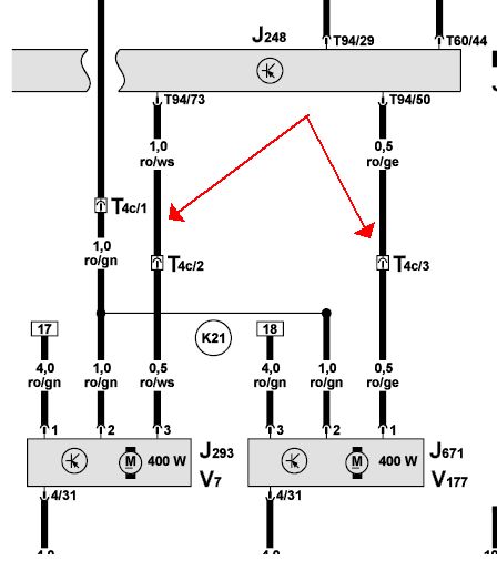

Паша писал(а):Источник цитаты На Audi A6 C6 ушли от вискомуфт на вентиляторах и стоят электрические
Ты на ценник их взгляни хотя бы поделив на 2 их там два каждый с эбу, а как управлять ими он будет они по шине данных от эбу двигателя общаются вкл выключаются медленно быстро крутятся:wink: Такая же система и в А4 ИТД ИТП во всех современных ведрах с болтами с 2005 года а пасЦааате В6 они умудрились эбу прямо в двигатель заткнуть идиоты.

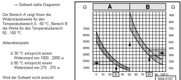

stashuk писал(а):Источник цитаты схему могу сделать и регулируемую на PIC контроллере с Далласавским термодатчиком,
Зачем все так сложно, у тебя есть датчик ОЖ G62 К нему подсобачится высокоомным ОУ в режиме компаратора или компаратор типа LM393 транзюк и реле. или пару секций хоть штук 5 на сколько скоростей хочешь но придется резисторы еще прикручивать как на кондее вентилятора. И будешь охлаждать не по хрен знает какой темп на радиаторе а по реальной на двигателе как у современных ведер с болтами

DIA писал(а):Источник цитаты Зачем все так сложно
Вооот, это уже деловой разговор, спасибо! Однако по датчику G62, чтоб не искать, он какой, по Вашему изложению аналоговый (не простой контакт), что ли? Иначе как понимать про компаратор? Он стоит на нижнем патрубку радиатора?

Паша писал(а):Источник цитаты stashuk, скачивайте ELSA и начинайте изучать схемы.
Что там скачивать и изучать там той схемы то с гулькин ...... как и говорил выше как ими управлять они по шине от J248 эбу двигателя управляются цифровым сигналом крестик нулик в определенной последовательности как понимаю как упр ими по простому в А6С5, оно то возможно но не стоит овчинка выделки по моему.

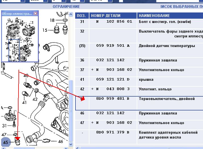

stashuk писал(а):Источник цитаты Однако по датчику G62, чтоб не искать, он какой, по Вашему изложению аналоговый (не простой контакт), что ли? Иначе как понимать про компаратор? Он стоит на нижнем патрубку радиатора?
62 обычный аналоговый температуры двигателя а тот что внизу стоит это термовыключатели.

stashuk писал(а):Источник цитаты термовыключатель
Блин как помню там один контакт для перегрева двигателя это примерно 100 град вспогательный когда вискомуфта уже не справляется и другой еще выше или для кондея не помню просто а разбиратся ломит но туда я бы не лез он все равно включит максимальную скорость на вентиляторе кондея при перегреве двигателя, это все не по пацански по мне а как в современных держал курс на G62 имея вторую цепь независимую от температуры радиатора но температуры двигателя и более точнее её поддерживал как в совр авто и это более надежно будет, при выходе одного датчика или другого выключателя к которому ты хочешь привязаться он у тебя получится один а по моей идее их два уже в системе не имеет значения там какие аналоговые или термовыключатели они независимые получатся но делают одно дело как бы
. вот тебе примерно как выглядет G62 на этом это ваше мероприятие заканчиваю мои мысли думаю понятны куда и как что я бы поступил может не прав и не правильно как представляю себе.

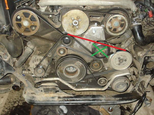

Да, блин, черт сидит в мелочах. Этот рисунок, на который я наткнулся ранее, уж больно прост
На самом деле просто выкинуть приводной ролик муфты не выйдет. Ремню будут мешать ребра жесткости отлива крепления натяжного ролика ремня ТНВД (с вурху). Их спиливать совсем не дело. Значит пытаться ставить простой отводной ролик, спилив гнездо бывшего подшипника вала муфты. А потом придется токарить закладные в остаток гнезда. К ним привинтить новый ролик. Все это вполне реально, но это уже не быстрая переделка, да и надежность затяжки стальных закладок в алюминиевом корпусе плиты в широком диапазоне температур ...
В остальном то все выйдет Датчик G62 расположен сверху мотора между масляным фильтром и ТНВД, но там в одном корпусе их два, еще и G2, который, как я понял, участвует в зажигании контрольной лампы перегрева. G62 не имеет общего контакта с массой, так что простого подключения к нему не выйдет. Зато на корпусе термостата явно видно место для дополнительного датчика (не просверлено), куда можно поставить свой датчик. Здесь я припоминаю, что где то в старых авто видел такие спаренные датчики на две температуры. Первая - ниже - вентилятор работал через балласт привинченный около радиатора, второй датчик коротил балласт для быстрой работы вентилятора. Электрика простая.
Так что буду думать до завтра. Еще вариант - поставить этот злощастный ВАЗовский подшипник, чтоб работал без муфты на отвод ремня только. Нагрузка ему будет много меньше и по радиатору нечем будет бить в случае чего...
