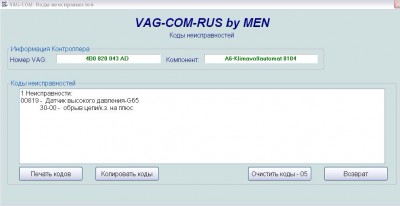

Сам спросил, сам и отвечаю. Наипнулся датчик. Выкрутил его и в том месте где он вкручивается в трубку радиатора кондиционера знакомый запах :cannabis:...чего-то палёного. Похожий "аромат" был когда на предыдущей машине подгорел автокорректор фары.
Если появляется такая ошибка, то с уверенностью можно сказать что дело в датчике, а не в проводке.
Сейчас поставил новый датчик - всё работает! :crazy_NG:

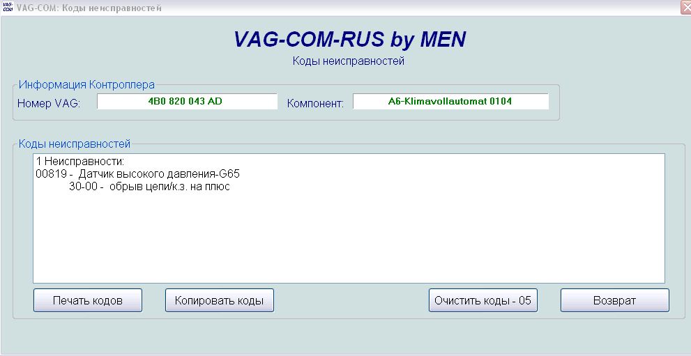

Если кнопка принудительно не отключается, то попробуй сам войти в диагностический режим:
Вход в диагностический режим Климат-контроля производится путём нажатия и удерживания кнопки "рециркуляция" и нажатия кнопки подачи воздуха на стекло "стрелка вверх". Далее кнопками повышения и понижения температуры можно изменять номера каналов, а вызов индикации их значений делается нажатием на кнопку "рециркуляции"
и посмотреть какая будет ошибка в 0 или 01 канале.

Сообщение parovoz » 17 апр 2013, 02:51
BaRsupillamy, вот твои ошибки
1 неисправность:
00522 - Датчик температуры охлаждающей жидкости-G62
30-00 - обрыв или короткое замыкание на плюс
1 неисправность:
00819 - Датчик высокого давления-G65
07-00 - слишком низкий уровень сигнала

Сообщение BaRsupillamy » 17 апр 2013, 07:13
parovoz, спасибо большое...
parovoz писал(а):BaRsupillamy, вот твои ошибки
1 неисправность:
а причиной этому не может оказаться недостаточное количество фреона? не хочется просто бесполезно поменять датчик, а окажется другая причина...

Сообщение yuriki_009 » 18 июн 2013, 20:58
Купил датчик, поменял! месяц покатался все было хорошо, потом поехал поменяли мне ГРМ и все ролики,и началось.... поработал еще пару дней, выключился один раз ,я заглушил-завел заработал! Щас опять не включается, горит экон давление в норме!Опять датчик ??(((Как можно на прямую включить в обход датчика??
Сергей73
Сообщений: 1435
Авто: A6 C5 2.4 BDV 2002
Откуда: Брест
Сообщение Сергей73 » 19 июн 2013, 10:10
yuriki_009 писал(а):поменяли мне ГРМ и все ролики,и началось....
Напрашивается ответ, что в сервисе при отведении радиатора в сервисное положение повредили проводку или фишку. Можно попробовать выкрутить/закрутить датчик, само собой прозвонить проводку. А кто производитель датчика?
