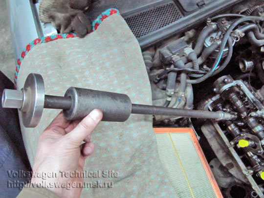

Дружище подскажи как снять упровляющую форсунку,тоесть третью которая с датчиком,надо менять

аузидлер, зачем один и тот же вопрос 3 раза задавать? Управляющая форсунка снимается точно так же как и любая другая. Снимаете клапанную крышку (правую) и достаете форсунку.

Сообщение ЗНАХАРЬ » 16 янв 2012, 17:51
аузидлер, для снятия самой форсунки вам может понадобиться инерционный молоток.

Сообщение аузидлер » 16 янв 2012, 18:03
ЗНАХАРЬ писал(а):аузидлер, для снятия самой форсунки вам может понадобиться инерционный молоток.
А вот ссылка на отчет по снятию форсунки
Вот спасибо,теперь я думаю проблем не будет с заменой!!! :good:

Сообщение аузидлер » 13 фев 2012, 14:57
Форсунку заменил без роблем,до замены комп показывал расход при минус 28 ,25 литров по городу,полный привод с утра без прогрева трансмисии,после замены показывал 15 литров,трубки с тнвд не откручивал,просто чуть вверх приподнял и крышка снялась без проблем и трубу на интеркулер тоже не надо снимать,просто в сторону отводишь,и пришлось молоток инерционный сделать оч удобная штука
