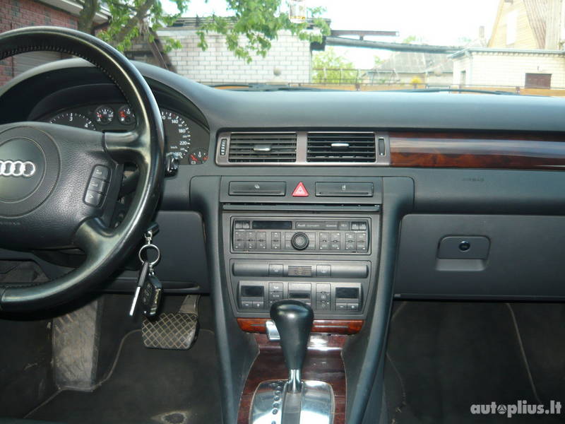

ip_ спасибо за совет и за разъяснения, много полезной информации вы написали! просто очень тяжело найти А6С5 1.9TDI на автомате простом, ведь в основном все на типтроникох или на механике.

Сообщение ip » 05 авг 2011, 15:46
SASHA26 писал(а):просто очень тяжело найти А6С5 1.9TDI на автомате простом, ведь в основном все на типтроникох или на механике.
что значит на автомате простом?
у вас по идее такой же автомат, как и у всех С5 с 1.9тди (и на А4 В5 1.9тди и пассатах В5 с 1.9тди). и это должен быть такой же автомат как и на С5 2.5тди например, только без возможности ручного принудительного включения - чтоб не мучать слабенький мотор.
почитайте об этом и сравните код вашей коробки с автоматами этого модельного года на других моторах - уверен, разницы в "хардверной" части быть не должно.

Сообщение SASHA26 » 05 авг 2011, 16:29
совершенно верно без ручного, палка одним словом.
