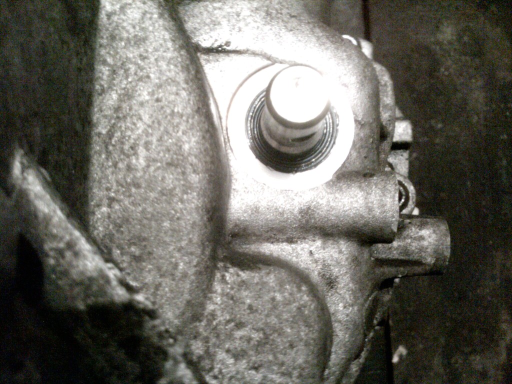

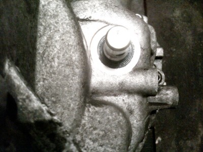

Да буду видимо этот натяжной брать, а клапана впускные заказал Mahle Kolben, направляющие втулки TRW.
Вчера скинул 5 МКПП, надо менять сальники да и масло не слышно чтоб плескалось. К сожалению в Elsa на ремонт коробки информации нет. Может кто подскажет/ссылку подкинет. Меня интересует нужно ли разбирать/ можно так заменить сальник первичного вала и кулисы?

SIVANG писал(а): заменить сальник первичного вала и кулисы?
Легко, снимите позицию 7 акуратно придерживая вал в сторону коробки и разберетесь сами, а по выбору передач стрелка все просто разъединил тягу на коробке и меняйте, другое дело у вас трубы выхл возможно будут мешать.

Возможно и зря заказа направляющие, но проанализировав что необходимо сделать, решил отдать головки в ремонт спецам. Спец сказал, что клапана не восстановить (впускные восстановить он попробует) и лучше менять направляющие. Уже месяц без машины- напряжно, инструментов для ремонта головок нет, вот и отдал.
Коробку я же писал, что снял. Сегодня её отмыл. Не хочется её разбирать, жалоб на работу нет, только сальник, выковырнул аккуратно сальник кулисы и поставил новый(вставляется снаружи), трубки необходимого диаметра не было зато свечной ключ был под рукой и аккуратно им впрессовал сальник.
Спасибо за картинку, а то я не решался туда лезть. Завтра разберу.Эта картинка из AUTODATA, а то я не давно себе установил и ещё все возможности проги не знаю?

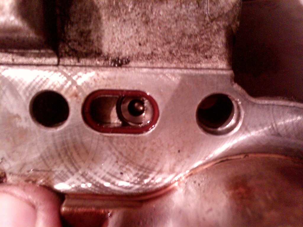

А вот удачи как раз не помешает, очередной сюрприз, на регуляторе фаз газораспределения снизу стоит сеточка или точнее стояла. Вот как она сейчас выглядит.
Регулятор фаз газораспределения стоит не слабо, не хочется выбрасывать такую сумму из-за сетки.
Подскажите, возможно её купить отдельно, не с разборки(в моём городе с этим туго)?
