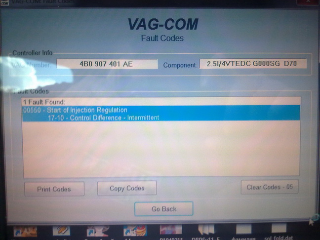

что то не так
Сообщение vitek2503 » 01 окт 2011, 12:01
Здраствуйте. Что то моя авдотья неважно стала себя чувствовать, начала на разгоне дергатся и в момент провалов дымить. Вагом проверил - выдало ошибку 00550, логи снял, посмотрите пжлста. Что с ней творится, как лечить ?
LOG-01-004-013-014_ХХ.zip
холостой ход
(1.08 KiB) Загружено 221 раз
LOG-01-003-004-011_START.zip
разгон
(1.28 KiB) Загружено 206 раз
ошибка VAG COM
Сообщение DIA » 01 окт 2011, 13:03
Посмотреть воздух в топливной есть или нет видно по прозрачному шлангу от фильтра до тнвд, проверить угол впрыска, если все в норме 99% тнвд на ремонт распостраненная болячка этих тнвд лечат по моему уже за каждым углом.
Да и по этой ошибке тут легенды написаны неперечитать. По логам ничего не скажу даже не знаю что это такое.
