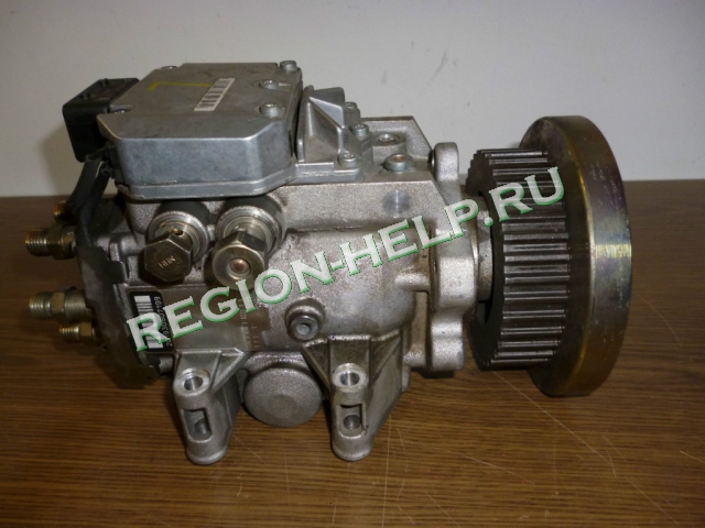

можно ли самому почистить муфту опережения впрыска?электромагнитный клапан ТНВД который стоит в самом низу и крепится 2 болтиками это не тоже самое что и муфта?
Последний раз редактировалось саша32 07 окт 2015, 22:50, всего редактировалось 1 раз.
Сообщение DIA » 07 окт 2015, 22:50
саша32 писал(а):можно ли самому почистить муфту опережения впрыска?
Наверное можно, ведь насосы то ремонтируют у нас их можно сказать за каждым углом ремонтируют, лично туда никогда не лазил и не полезу но разобранные видел. по моему каждый должен заниматся своим делом. Ищи инфу по насосам VP44.
Добавлено спустя 6 минут 4 секунды:
Слушай на насосе стоит два штуцера прямой и обратка прикручены под ключ на 17 и 19 один из них на обратке это клапан может с давлением что нибудь внутренним открути его почисти там все дырочки итд. а когда тест делаешь впрыска значения с раннего на позднее быстро скачут и после выхода из базовых появляется ошибки есть или нет.
Добавлено спустя 4 минуты 49 секунд:
саша32 писал(а):электромагнитный клапан ТНВД который стоит в самом низу и крепится 2 болтиками это не тоже самое что и муфта?
Не знаю и нехочу знать я уже писал у нас куча спецов для этого с дипломами, ищи как писал инфу по VP44
Завтра если найду в цвете должен быть разрез чертеж этого VP44 и там будешь сам смотреть что где и как,но не обещаю если найду на офисе.

вот про эти болтики вы говорите?
Сообщение DIA » 07 окт 2015, 23:24
саша32 писал(а):вот про эти болтики вы говорите?
Да. Тот что на обратке по моему на 19. А как фильтр топливный. Когда в базовых он держит по 10 секунд рано или поздно, интересе момент переход значения быстро меняются ну если ошибки сразу нет то будет как надо быстро, скважность когда рано процентов 20 наверное как и положено.
