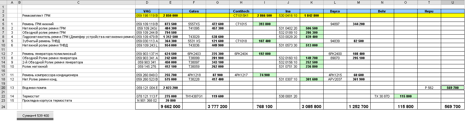

Вот и я дошёл до замены ГРМ.
Собирал по списку Знахаря в первом сообщении и pareik, который потом проверил Игорь.
Первый вопрос к Игорю: 8.Обводной Ролик ремня генератора 059 903 341Е - верно
Вроде как для нашего AYM идёт вот этот номер 059 903 341 A или я не прав?
Вылилось всё у меня в такую вот табличку в итоге:
Всё ли верно или я где то ошибся?
Почему в ремкомплекты не входит гидронатяжитель? Его менять не обязательно?
Лучше взять ремни Contitech, как выделил, или полностью ремкомплект Ina? Что за ремни в нём идут?
