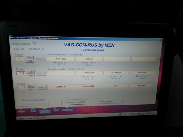

Парни нужен маленький совет...у человека затроил и затрясся двигатель...до этого меняли ремни ГРМ...день он спокойно отъездил...по ВАГу посмотрел ошибок нет....угол идеальный 0,4-0,6..
предположения:
1. слетело коромысло
2. зависли форсунки...
больше идей нет ...есть еще предположения???
предположения:
- Вложения
- но вот эти показатели меня убивают...
- тест.jpg (30.25 KiB) 8072 просмотра

Прикльно! А показания снимали на 90 градусов?) И опять начнём сначала! Шланг на подачу прозрачный? видно, что (какая солярка) идёт в насос???

все парни...разобрались...поменяли половину рокеров и все гидрокомпенсаторы....третий день после переборки полет нормальный...
причина: после недельного простоя и недостатка масла при заведении перекинуло ремень...в виду закисшего солдатика гидронатяжителя ролика ремня ГРМ...после возврата в нормальному положению...машина завелась с полоборота...но увы двигатель прогрели в боксе...масла в голову практически не поступала...машину заглушили...на следующий день машина завелась так же замечательно...но про проезду 5 км....случилось данное чудо...забавно то что машина еще проехала 5 км до меня...где я снял данные показания....и посоветовал вскрывать головы...гидрики почти все в глухом клину...рокера (коромысла) не выдержали нагрузки и аля улю поломались...два дня ремонта и она опять на ходу...стоимость 14 000 руб. запчасти 3 000 масло и фильтр 8 000 работа
