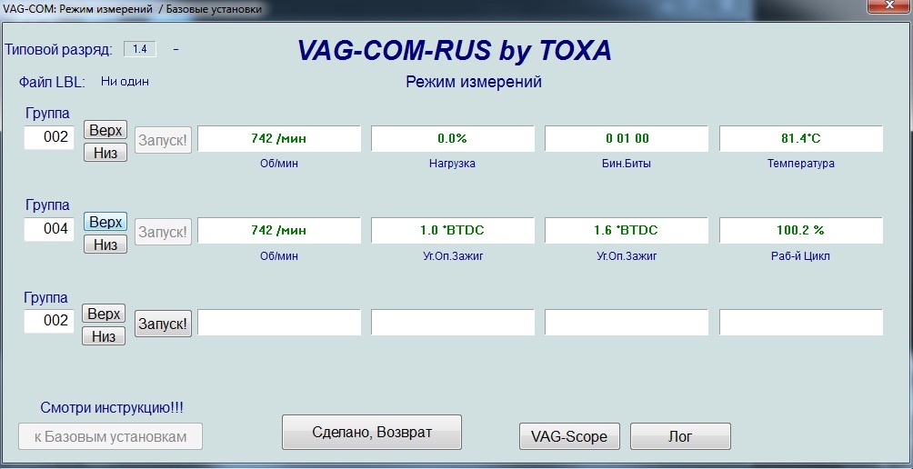

День добрый, периодически появляется ошибка 0550, подскажите пож. это может быть из-за неверной установки угла опережения впрыска?
как добавить файл с логом не нашел, в нем примерно следующее:
,Group A:,'004,,,,Group B:, Not Running,,,,Group C:, Not Running
MARKER,STAMP, /мин,, °BTDC, %,STAMP,,,,,STAMP,,,,
,0.55,835, поздно,2.4,100.2,,,,,,,,,,
,1.09,835, поздно,2.4,100.2,,,,,,,,,,
,9.38,835, рано,0.0,18.9,,,,,,,,,,
,9.78,835, рано,0.0,22.5,,,,,,,,,,
,10.28,835, рано,15.0,24.5,,,,,,,,,,
,10.82,835, рано,14.8,23.3,,,,,,,,,,
и тд

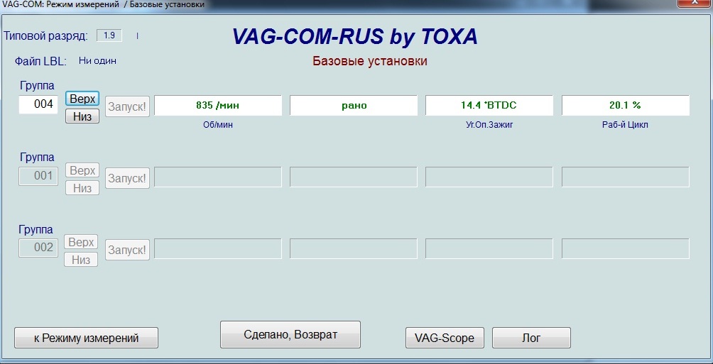

shvaiko писал(а):Как ни старался – результат один: сизый дым обороты до 2,5 коробка в аварийном режиме. В итоге выставил ранний угол чтобы не было сизого дыма, но обороты все равно не берет, ошибка по впрыску, и аварийный режим коробки.
Ездил на диагностику, там приговорили плунжер опережения. Был заменен этот самый плунжер, но результата никакого. Ремонтники разводят руками, не могут найти причину. От себя могу добавить: если зайти в базовые регулировки группы 004, когда ЭБУ меняет угол впрыска двигатель работает всегда на одних и тех же оборотах. И по ощущениям сам угол впрыска не меняется, он всегда одинаков (я бы сказал ранний), как будто плунжер заклинивший. Хотя в насосе вся механика работает на 100%. Я уже начинаю грешить на сам ЭБУ в насосе.
Подскажите пожалуйста у кого какие мысли?

это результат неправильной прокачки насоса при установке или занесенный мусор в насос во время ремонта.
Как вариант, засорился жиклёр в ТНВД. Тоже не будет работать автомат опережения впрыска.
Ещё есть маловероятная версия, что насос подкачки не создаёт нужного давления. Тогда тоже будет ошибка по углу опрережения.

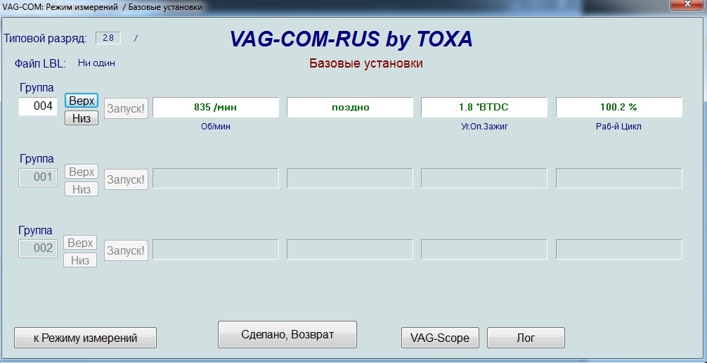

Пробовал подрегулировать угол впрыска, крутил понемногу в сторону более позднего, причем чем позже ставил тем хуже заводилась, раза с 4го дошел до поздно 2,0ATDC завелась с большим трудом. Вернул почти на то место с которого начинал. Заводится нормально, на холодную едет, но при прогреве примерно до 70С появляется ошибка ESP на низких оборотах не тянет, после 3000 тяга появляется. Может нужно крутить в сторону BTDC?

День добрый, в vag-com видно что впрыск установлен слишком рано, но чтобы больше повернуть шкив по часовой не хватает прорезей, вопрос, нужно перекидывать на зуб ремень? если да, то может посоветуете где лучше это сделать.

Оставь как есть сейчас, и ничего не трогай. Это вполне нормально. Не мешай машине ехать! :smile:
danila-nik
Сообщений: 32
Зарегистрирован: 28 мар 2011, 09:19
Авто: A4/b6 2.5TDI
VIN: WAUZZZ8E82A252915
Сообщение danila-nik » 16 янв 2014, 09:23
А как же 0-4 ATDC ? ))) может если поставлю попозже, будет тянуть получше да работать помягче? и ESP иногда загорается, раздражает немного. Чем вообще может быть чревата неправильная установка впрыска, кроме повышенного расхода, меньшей мощности, большей шумности и неправильного выхлопа ?
