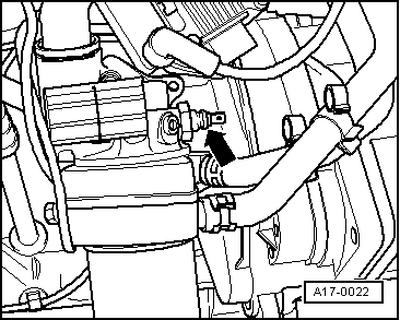

подскажите ,
как поменять датчик давления масла на двигателе 1.6 alz

S@sh@ писал(а):Источник цитаты как поменять датчик давления масла на двигателе 1.6 alz
Проще не бывает
фильтр ищите масляный а там по картинке, сняли контакт открутили закрутили и дело в шляпе

фильтр то я нашел и датчик тожеОтправлено спустя 1 минуту 54 секунды:
но туда 1 палец пролазит,или нужно снимать масляный фильтр ,вместе с кранштейном крепления этого фильтра))или систему охлаждения разбирать-там трубка металическая-к термостату идет
Отправлено спустя 1 минуту 9 секунды:
поэтому и интересуюсь-как проще ))?

На всех 4 цилиндровых моторах дизель бензин он находится в одном месте никогда не испытывал больших затруднений выкрутить его при замене или проверке давления масла, вот заводская инструкция по данному мотору. в ней написано снять защитную крышку с мотора, снять бачек ож но можно открутить бачек расширительный снять разъем с него и отложить в сторону там хватает места. Да неудобно там, мало места но всегда все откручивалось, удлиненная головка не помню 22 или 24 очень помогает.

спасибо))бачек я снимал)))самое трудное снять разьем))открутить то можно
