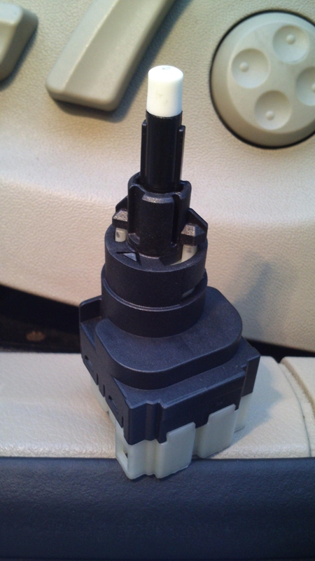

Легко сказать, устраняешь ошибку!
Снял родной выключатель 3B0 945 511, визуально коррозии и признаков неисправности не видно. На Серова купил выключатель стоп-сигнала 1К2 945 511 RDW (как сказали, это усовершенствованная версия, немного большая по размерам - 223500руб.). Установился новый на штатное место без проблем. В результате получил нелогичный сигнал вместо непостоянного обрыва цепи, круиз не заработал

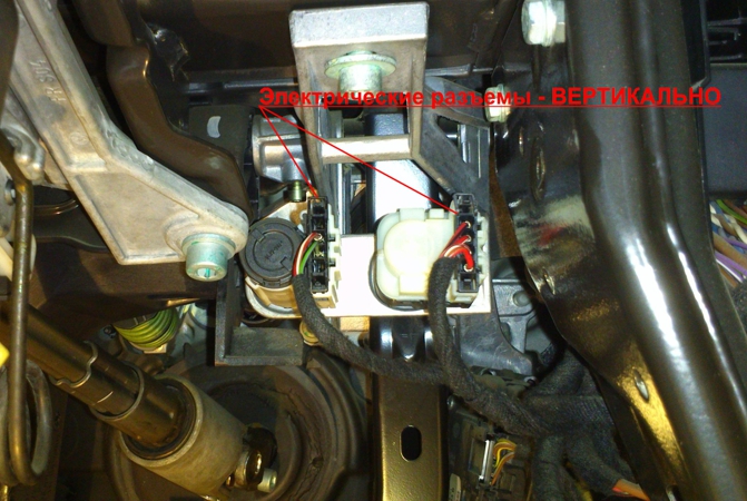

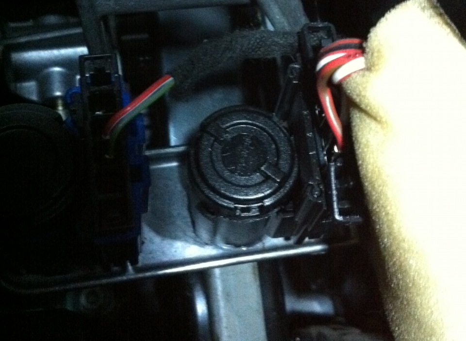

Работа над ошибками №1
Yusg писал(а): Вы с темой о замене "лягушки" ознакомились или нет перед заменой, по ссылке которую я скидывал? - ее надо ставить "правильно". судя по вашей "новой" ошибке, установка произведена не корректно. Вот одна из ссылок.... http://www.drive2.ru/cars/audi/a4/a4_b6 ... 579182857/ — надо чтобы выключатель повернулся полностью, так же как и стоял старый выключатель. Как ориентир можно взять коннектор — он должен стоять параллельно земле
Конечно читал. Считаю, что важно провести работу над ошибками некорректной установки:
1. Положение старого выключателя на моей машине я фиксировать на фото не стал (зря конечно). Поэтому привожу фото из вышеприведенной ссылки. Может мы оперируем разными терминами, но электрические разъемы расположены ВЕРТИКАЛЬНО !
2. Сравниваем конструкцию старого и нового выключателя на предмет различий возможности установки. Заостренные и прямоугольные выступы на обоих выключателях идентичны. Выступающие фиксирующие выступы на новом выключателе введены вместо внутренних выемок на старом.
3. Изучаем гнездо для установки выключателя. Прямоугольный и полукруглый пазы соответствуют, по идее, прямоугольному и заостренному выступу на выключателе.
Привожу фото гнезда старых машин http://forums.vwvortex.com/showthread.php?1158315. Теперь стало абсолютно понятно требование горизонтального расположения коннектора на ранее приведенных ссылках
4. Положение педали тормоза перед установкой выключателя. В вышеприведенной ссылке рекомендовано: "Предварительно надо нажать на педаль тормоза рукой ( так было написано в руководстве по ремонту)". Для выключателя старой конструкции http://automend.ru/audi-a4-2000/audi-755-10.m_id-66.m_id2-.html приводится противоположная рекомендация "Во время установки не нажимайте на педаль тормоза." Эти различия связаны, скорее всего, с конструкцией выключателей.
В российском форуме http://www.audi-club.ru/forum/showthread.php?t=316867 приводят цитату из Эльзы:
– Полностью извлечь толкатель выключателя стоп-сигналов -стрелка-. В зависимости от исполнения, перед установкой толкатель извлекать не нужно. Порядок установки при этом не меняется.
– Вставить фиксирующие выступы -1- и -2- выключателя в соответствующие для этого выемки монтажного отверстия. При установке приведение в действие педали тормоза не допускается. Во время ввода тормозного переключателя регулировка толкателя выполняется автоматически.
– Ввести переключатель в монтажное отверстие, нажать на педаль и закрепить поворотом вправо на 45°
– Подсоединить разъем
– Установить вещевой отсек со стороны водителя: → Группа ремонта68 . После настройки выключателя стоп-сигналов проверить, упирается ли педаль тормоза в концевой упор (свободное положение).
Лично я нажимал рукой на педаль тормоза, однако усилие нажатия при неработающем усилителе оказалось, скорее всего, недостаточным (надо бы ногой упереться, для верности).
5. Сказать точно, что первый раз выключатель установился в гнездо полностью (до щелчка), уверенно не могу (50/50
). Не исключено, что не довел. Косвенно это подтверждается тем, что имело место задержка включения стоп-сигналов и подача сигнала в БК (после повторной установки этого же выключателя задержка пропала, хотя ошибка осталась). 6. В результате выключатель установлен разъем контактов расположен ВЕРТИКАЛЬНО - ПЕРПЕНДИКУЛЯРНО ЗЕМЛЕ и параллельно разъему выключателя сцепления)

Работа над ошибками №2 - отрабатываем навыки
Попытка №2 окончилась неудачно (нелогичный сигнал):
1. Отключаю АКБ, отсоединяю разъем, поворачиваю корпус нового выключателя против часовой стрелки при ненажатой педали тормоза (при нажатой не поворачивается), извлекаю из гнезда
2. Ввожу переключатель в монтажное отверстие, нажимаю ногой (для верности) на педаль тормоза и поворачиваю корпус по часовой стрелке.
3. Закрепить в положение "ДО ЩЕЛЧКА" при 45° оказалось довольно проблемалично: "не идет дальше, и все тут" - потребовалось усилие, трудно реализовываемое без применения специального инструмента. Наконец стало понятно высказывание менеджера АУДИ центра, что ставить очень неудобно (я то понял, что цепляться будет вследствие увеличенных габаритных размерах). Давить дальше корпус так, что стали проворачиваться белая и черная половинки, не решился (не должно применяться чрезмерного усилия для пластмасовых деталей!).
4. Чуть-чуть приотпускаю педаль - корпус проворачивается "ДО ЩЕЛЧКА". Результат - нелогичный сигнал.
5. Тренируюсь привести снятый выключатель в рабочее положение в лабораторных условиях:
а) Еще раз убеждаюсь, что для прохождения поворотной части через фиксирующий выступ в совокупности с фиксирующими упорами требуется "недюжее усилие"
в) Ход подвижного штока ограничивается тем положением, при котором произошла фиксация. Почему у некоторых все работает после установки при ненажатой педали (ход должен быть ноль) мне не понятно (хотя для первой установки такое может и допускается?)
6. Заказываю умельцу по гаражу изготовить специальный ключ

Работа над ошибками №3 - отрабатываем навыки
Приспособление для установки выключателя готово.
При полностью выжатой педали (шток выключателя полностью вытянут) все равно получился нелогичный сигнал. На этом навыки отрабатывать расхотелось
Умельцы посоветовали поставить итальянский выключатель стоп-сигнала FACET 7.1229 (108000 бел.руб.) - ошибка пропала, круиз не работает.
Главный вывод по установке выключателя педали тормоза: Педаль НЕ НАЖИМАТЬ - выверено практикой
Стекло подъемники ожили после ремонта блока комфорта, который не выдавал напряжение 12В (замена реле). Попутно выявилась необходимость ремонта механической части стеклоподъемника (направляющие - ролики)
Yusg писал(а):Sergey.Novitski, а может ну его нах..... "ехай" к умельцам и за деньги установи .....тебе деньги на другие ошибки нужны будут...

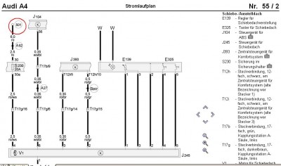

Последовательный отказ электрооборудования
jorg,
Неужели нет никаких ошибок на эбу дверей и блоке комфорта, 46 адрес.
Силовые цепи этих блоков питаются от одной точки 501. И это наталкивает на мысль что это напряжение где то потерялось и не доходит куда надо. Может это и не так просто мысли но начал бы с этого.
jorg писал(а):Источник цитаты отказали все 4 стеклоподъемника и люк
