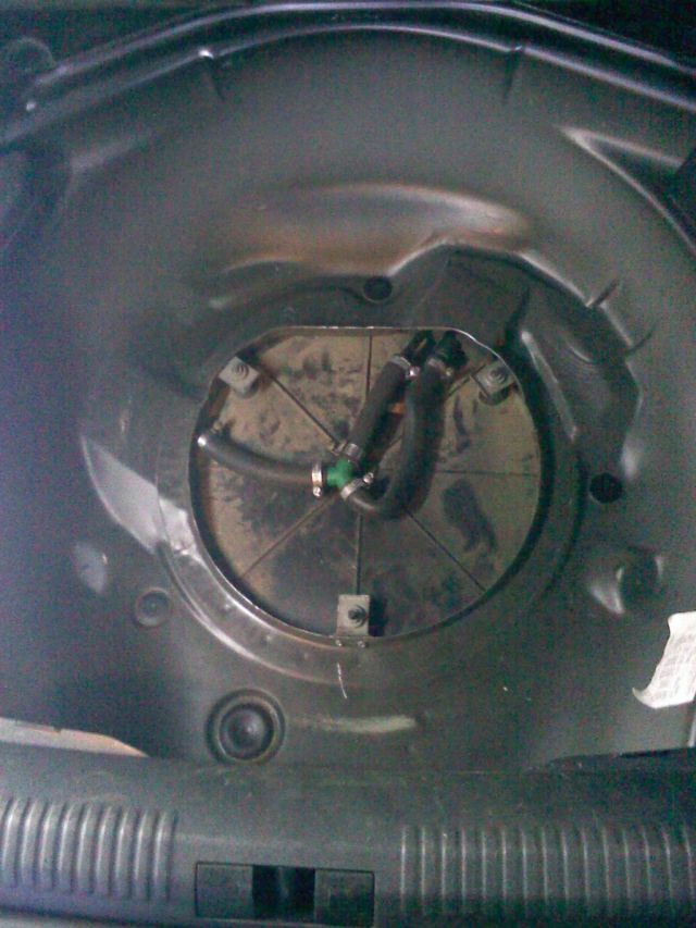

Сообщение mgns » 11 фев 2012, 18:38
Адсорбер убрал, шланги соединил тройником все ОК!

Сообщение mgns » 13 май 2014, 16:06
[quote="Vitaliyak"]mgns, и как после апгрейда?
все ОК и теперь!
