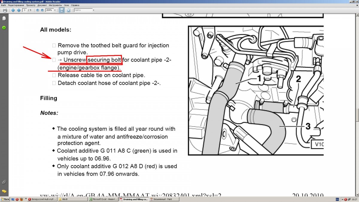

У кого есть мануал по правильной замене ОЖ. Как сливать? надо промывать или новую сразу залить?

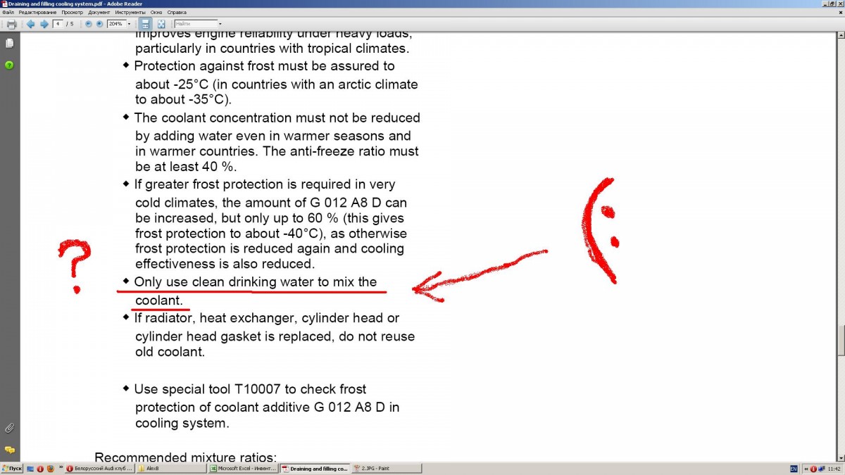

Путаница ещё та))) Ладно, заглянем к немцам в А6С6, что они там за воду льют. Читаем в мануале, мануал скачать можно по этой ссылке download/file.php?id=17591. Итак, написано "Для смешивания охлаждающей жидкости следует использовать только чистую питьевую воду" Итак, народ, значит ли это то, что можно воду из под крана уже смешивать спокойно с антифризом? Ну, так ведь получается, а немцы народ педантичный, не будут же они такие ошибки в разных мануалах печатать. Итак, что скажите?
И всё из за того, что в том же Пашином выложенном мануале нарыл - см. на картинку! Вы все какой антифриз то льёте? Вот у кого ни спроси, все красного цвета (это если выражаться колхозным языком), если нормальным языком. то подразумевается антифриз тип G12. А в мануале написано, что машинки до июля 96 года должны лить антифриз тип G11, и с июля 96 года - G12. Т.е., если учесть, что G11 для медно-латунных радиаторов, а G12 для алюминиевых радиаторов (именно по этим показателям и надо смотреть, а не заморачиваться по цвету, как многие делают, потому что можно "попасть" на калейдоскопные и G11,G12 со всеми там приставками плюсами и на G13)Pan Alex VANGELIS, я тебе уже сказал по телефону ― поищи мануал на оригинальном (исходном немецком) языке. Вполне возможно, что данные в ELSA переводили с немецкого языка на английский, а уже другой переводчик на русский язык переводил с английского. Может нюансы двойного последовательного, а не прямого перевода вызвали такой результат.Pan Alex VANGELIS писал(а):… немцы народ педантичный, не будут же они такие ошибки в разных мануалах печатать. Итак, что скажите?…
Pan Alex VANGELIS писал(а):Так это что значит, что можно что ли водой обыкновенной размешать?
Pan Alex VANGELIS писал(а):Купил то я уже красненький g12, а оказалось надо синенький, зелёненький G11
Игорь, это невозможно,потому что немецкий для меня - тёмный лес, я даже в оглавлениях ничего не пойму не говоря уже в подразделах )))Игорь писал(а):поищи мануал на оригинальном (исходном немецком) языке.[/b] Вполне возможно, что данные в ELSA переводили с немецкого языка на английский, а уже другой переводчик на русский язык переводил с английского. Может нюансы двойного последовательного, а не прямого перевода вызвали такой результат.
Жёсткая - не льём. Мягкая - можно лить. И тем более промывать систему, т.к как там остаётся половина жидкости для тех кто не знает секретный болт для слива с блока. "Урий, Урий, где у него кнопка?"
