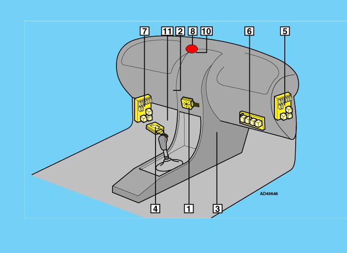

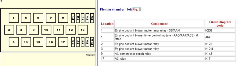

AUTOBAT, коллега, привет!
Вот я тебе вырезал "кусочек" рисунка. Ты конечно не пишешь, у тебя машина с климат контролем, или нет.
Но я подумал, что в "тевтонии" все оставшиеся в живых А6 С4 исключительно с "климатом", вот поэтому такую картинку тебе и положил. Красная точка - датчик темературы салона. При отказе двигателя этого датчика, "кондер" отключается (с такой бедой был лично столкнулся на мерседес W202).

Спасибо мужчины!!! Очень своевременная поддержка!
Да сдох бы уже совсем, знал бы где искать... а то ж временами запускается нормально и холодит, как айсберг! Шумов посторонних нет, на дисплее всё показывает корректно, а нет, стоп... включаешь стрелку направления воздуха в ноги, что-то там перестраивается, но воздух именно вниз перестал идти.
Я бы тоже на газ грешил, но два мастера проверили, и когда скачивали, газ там был - изменений то все телодвижения ни каких не внесли...
