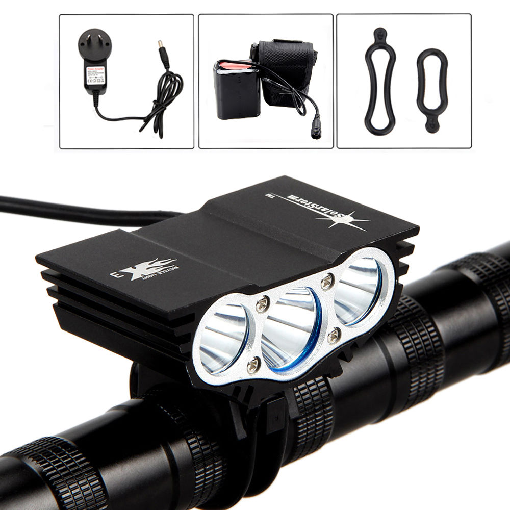

Приехала из Китая фара с аккумом. Очень яркая, хорошо освещает дорогу.
SolarStorm 6000 Lm 3x CREE XM-L U2 LED Front Bicycle Lamp

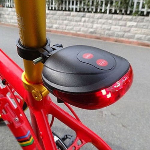

Для заднего сигнала взял вот такую (пока ещё не пришла посылка)
Safety Warning 5 LED+ 2 Laser Flashing Lamp Light :

SolarStorm конечно хит этого сезона
. В начале лета взял, т.к. люблю покататься попозже - воздух чище ближе к ночи.

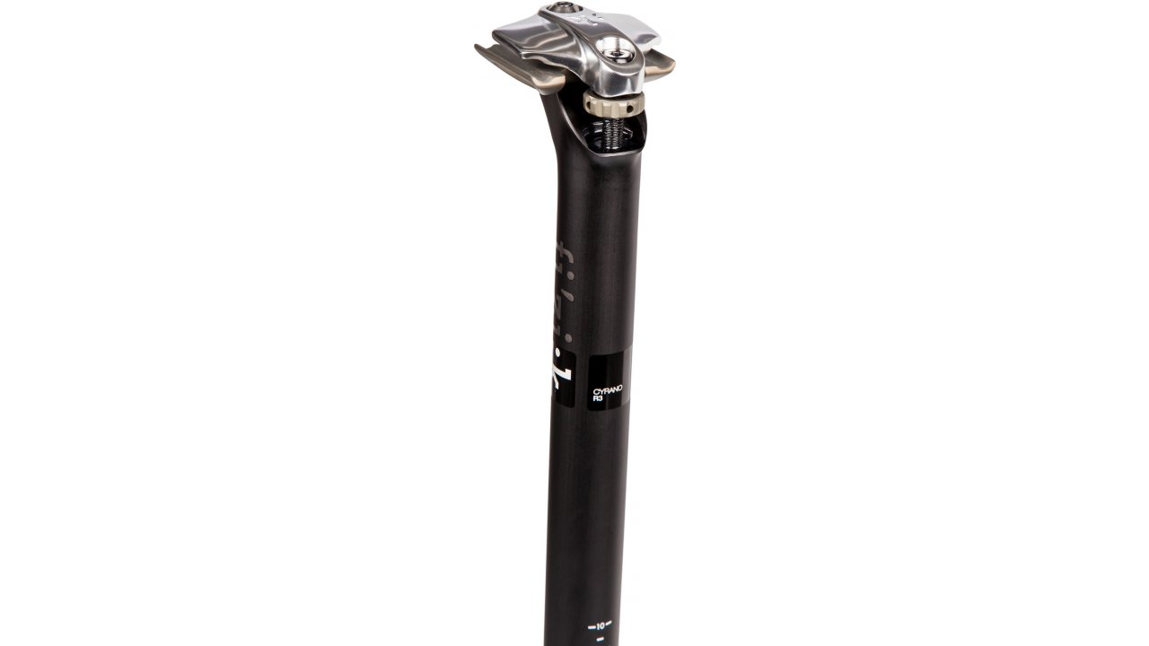

Долго ждал я подседельный штырь, который поломался во время последнего похода по Беларуси и пришлось возвращаться стоя. Приобрел Fizik Cyrano R3 - 63 EUR

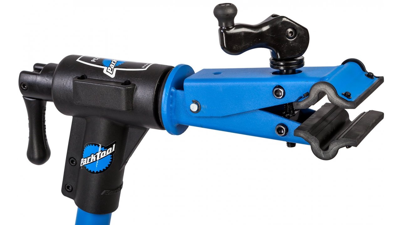

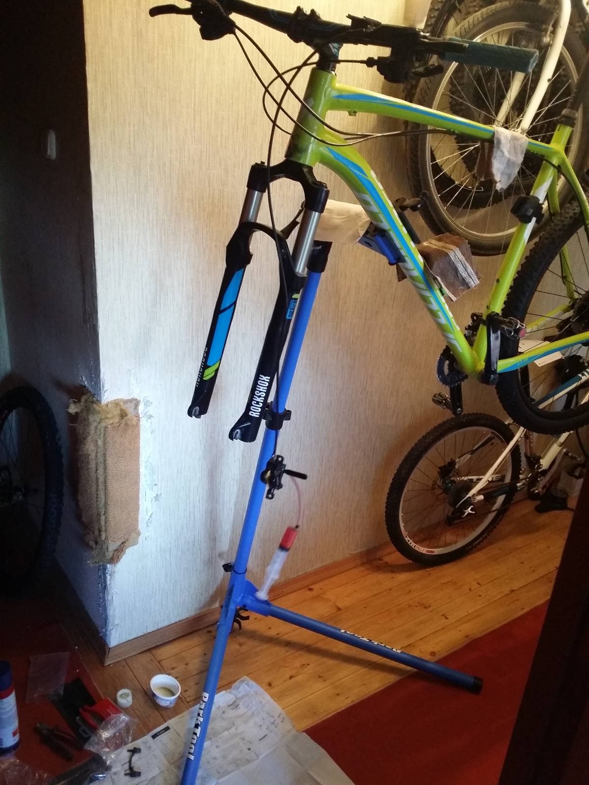

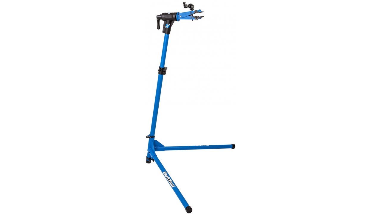

Еще все же решился на приобретение стойки для обслуживания велосипеда. Производителя выбрал "ParkTool", т.к. самые дорогие стойки в немецком магазине были именно от него. А вот модель выбрал попроще, для домашнего использования, но с очень положительными отзывами владельцев - ParkTool PCS-10 - 159 EUR

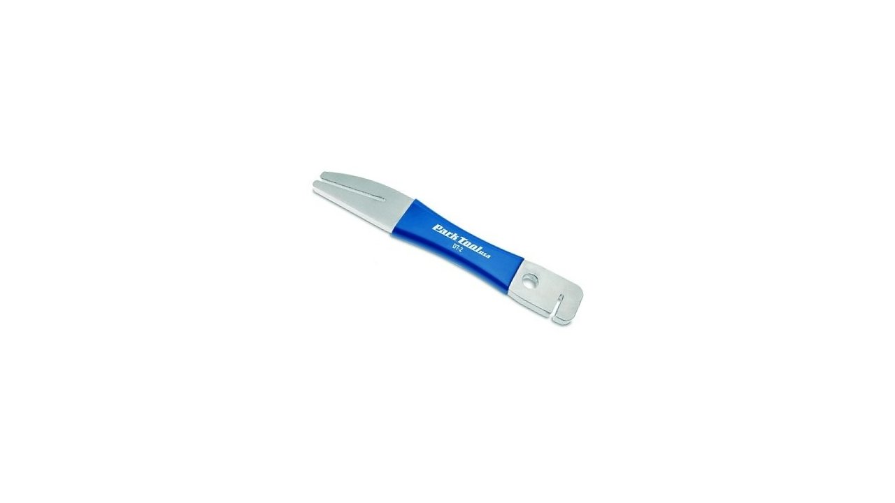

Еще появился в моем наборе специальный ключ чтобы ровнять тормозные роторы (диски) ParkTool DT-2 14 EUR

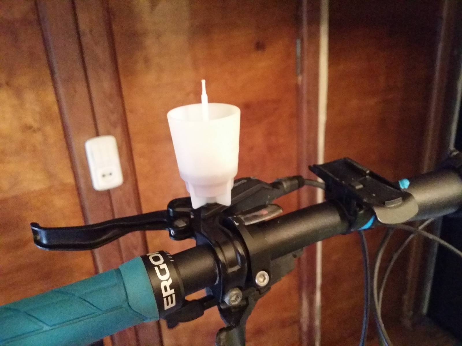

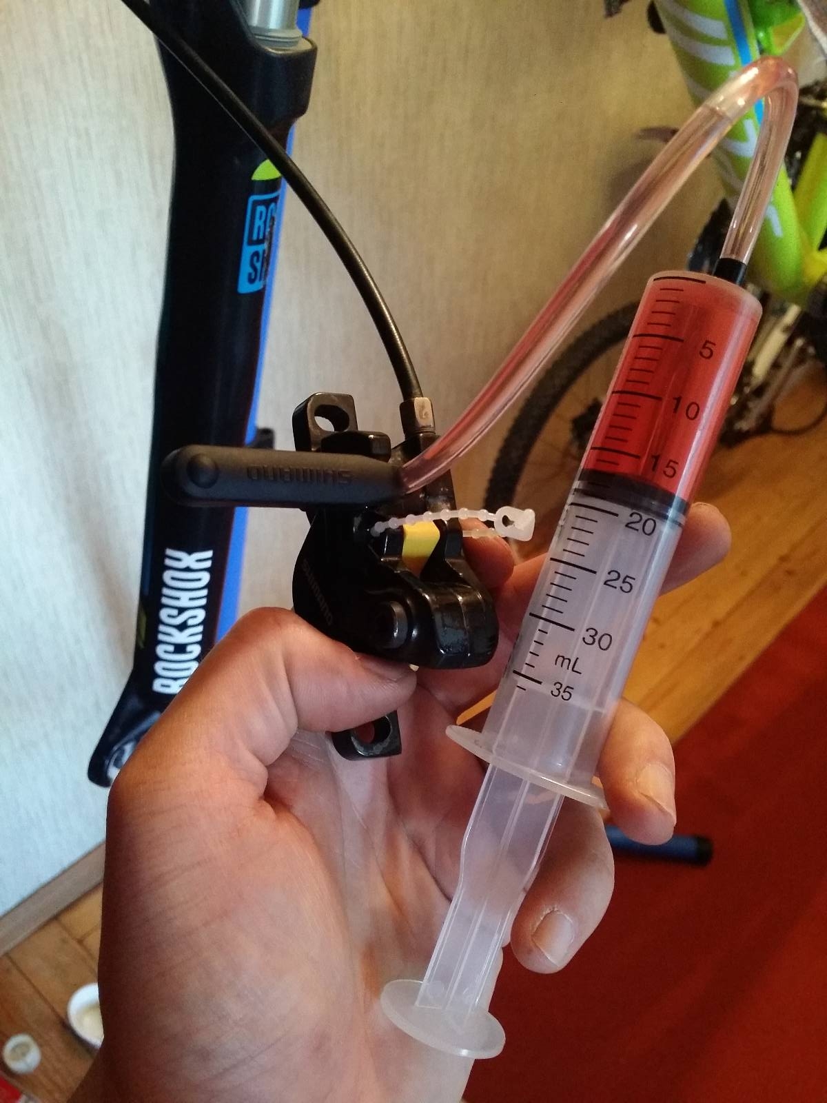

Сегодня прокачивал передний гидравлический тормоз Shimano на своем велосипеде. Использовал оригинальное минеральное масло и оригинальный комплект для прокачки. Для информации - пробег велосипеда около 12.000 км, почти 2 года эксплуатации. Ручка просела на половину, поэтому решил заменить масло и прокачать.
