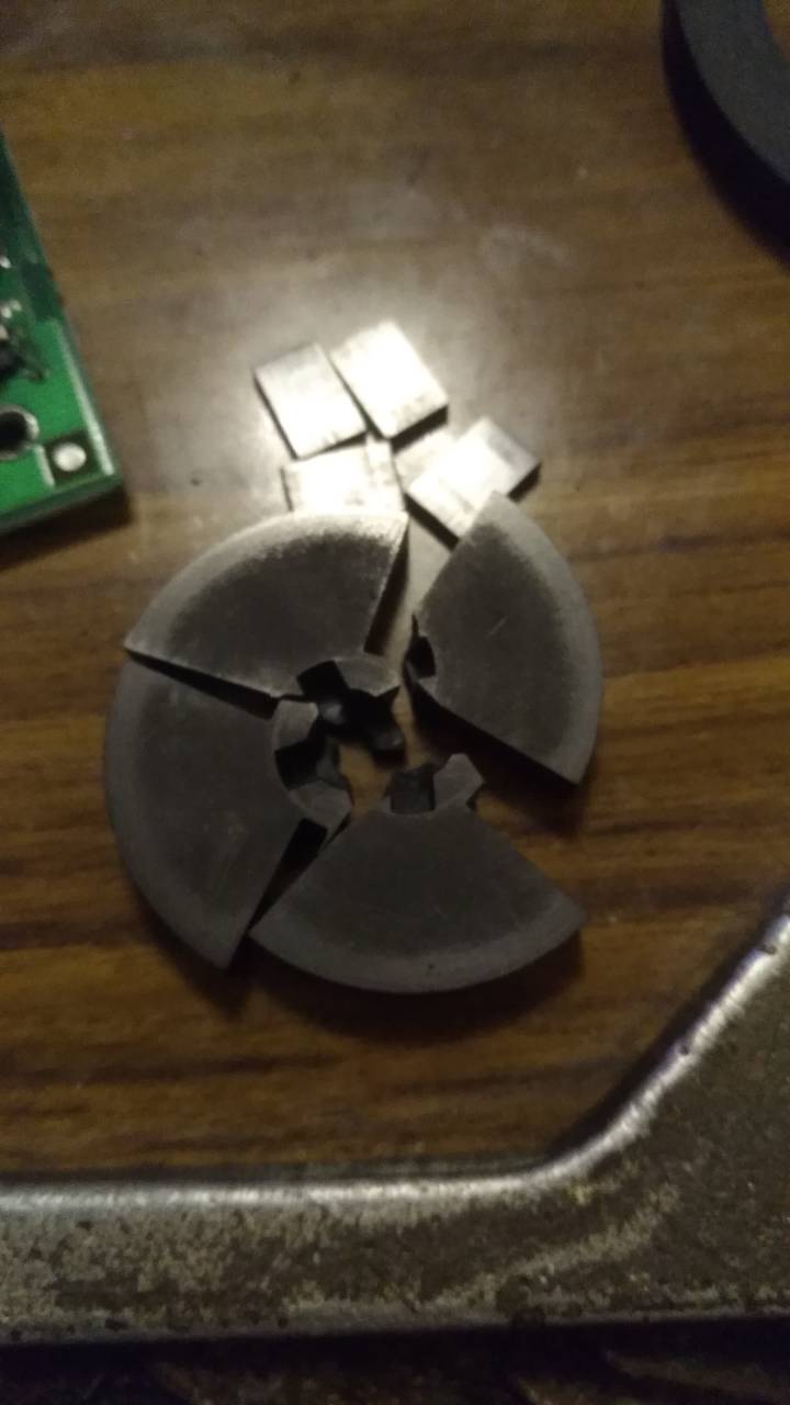

Фоторемонт модуля центрального замка А4 В5.
в блоке комфорта (на центральный замок) А4 развалилась крыльчатка (банально, но факт)))) Купил на разборке блок в сборе от WV какого-то, раскрутил крыльчатка- идеальная), цена вопроса 20 у.е., ОК,небольшой геморой с удлинением трубки (прибл. на 1-1,5 см) , собрал-все открывается/закрывается, но...... долго гудит 10-15 сек (тоже частая тема на форумах). Во-первых это напрягает, во вторых, износ крыльчатки. Почитав форумы- нашел вариант решения- сзади, на блоке ЦЗ (там , где 2 трубки выходят) есть окошко
там собственно видим
не знаю, как там что называется, но не суть, центральный усик при открытии дверей- движется в одну сторону, пока не коснется правого усика , при закрытии- соответсвенно движется к другому усику, поджав отверткой правый и левый усик ближе к центру- ВСЕ, открытие/закрытие 2-3 сек.
Спасибо hrak*у за фотки
Юра 80, покупал на разборке блок целиком, так как нужна была только крыльчатка (даже не она сама, а целиком движок), не вдавался в подробности, что там по остальному рабочее/не рабочее,но факт остается фактом 20 у.е.и ШЧАСЬЦЕ ) (варьировались цены до 65 у.е. за б/у) месяц прошел-все ОК.
Всем, кто столкнулся с проблемой крыльчатки и её поломок, вот контакты в Минске
Цена вопроса 50 бел руб и 10 минут времени. Ставят крыльчатку, которая гораздо толще родной и новый Эл моторчик. Все работает.

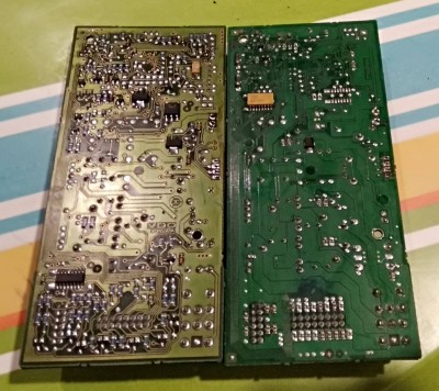

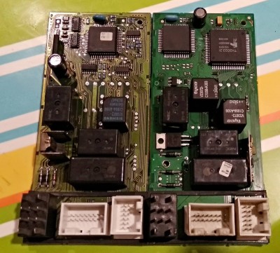

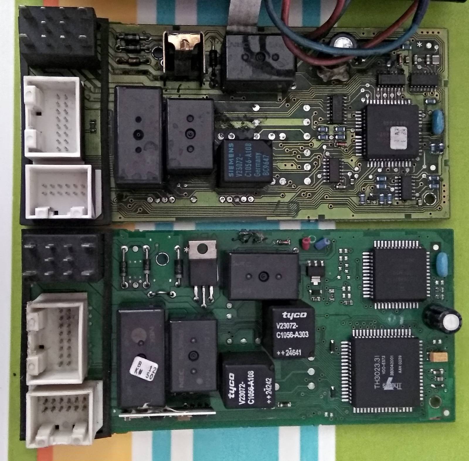

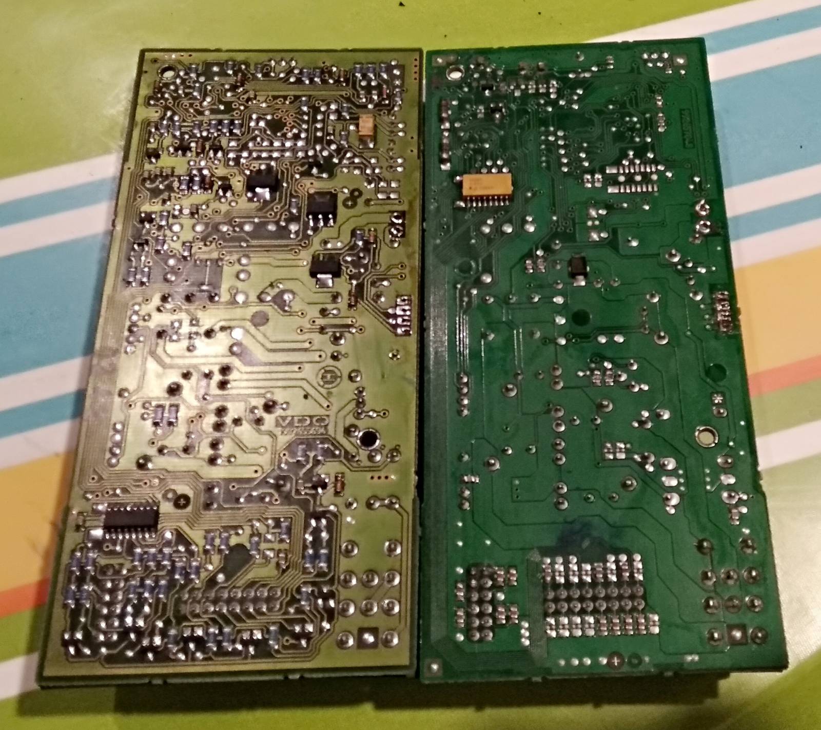

Что интересно, при внешней одинаковости блоков ЦЗ (отличие только в букве!) Начинки у них могут быть совершенно разные.
8D0 862 257B справа
8D0 862 257B справа
8D0 862 257B справа
8D0 862 257B справа
Буквы не те значит не то. что бы с мусорки и то
Так не бывает
Так не бывает
- Юра 80
- Сообщений: 20894
- Темы: 423
Бывает-бывает
