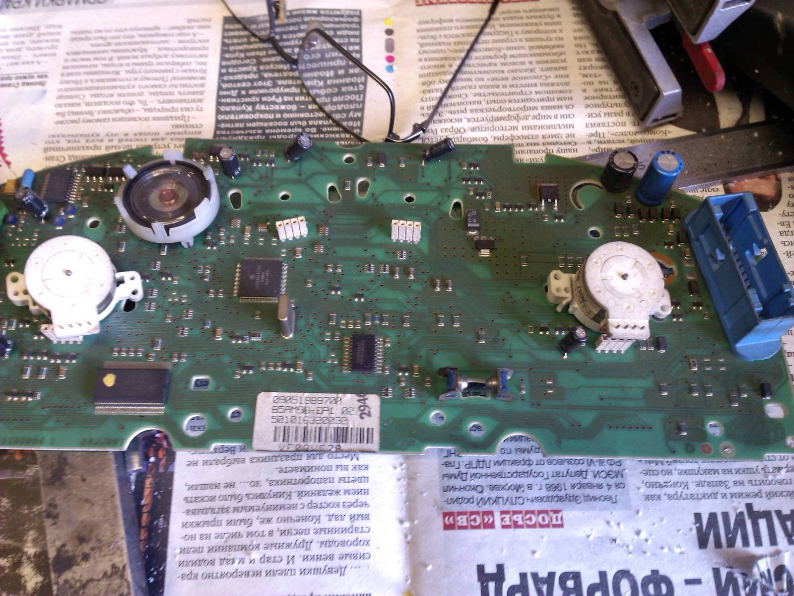

Ниже фотка похожего девайса там процессор, микросхем не говоря про транзисторы кондеры и другие радиоэлементы их там столько что на материнке от компа наверное меньше и вы считаете что там нечему навернутся. :facepalm:
Maks_7_sp писал(а):Источник цитаты Смешно
Ну это наверное у кого как. :smile:
Бери лупу паяльную станцию тестер пропаивай прогревай всю плату и особенно компоненты которые подходят к показометру, не помогло ясно думаю.

Сообщение Maks_7_sp » 22 июн 2017, 14:05
Разобрал приборку. Посмотрел все контакты на колодке. Все чистенько аккуратненько. Собрал. Подрубил ноут. Запустил тест исполнителей и заработала. Завел. Прогрел. Все работает. Значит где то контакта не было. Выходит так. Всем спасибо кто откликнулся.
