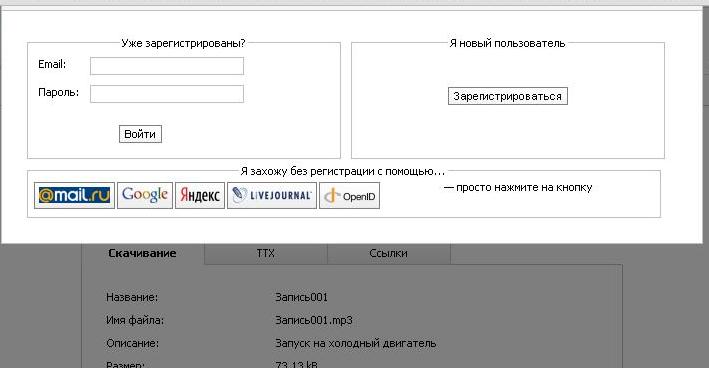

Сообщение Юра 80 » 24 сен 2011, 18:53
А закачать туда, где региться не нужно - не кошерно?
Или в качестве вложения в свое сообщение добавить?
mac
Сообщений: 52
Зарегистрирован: 05 июн 2010, 19:27
Авто: А 4 (В5) 1.8 Т Quattro
Сообщение mac » 24 сен 2011, 19:03
Или в качестве вложения в свое сообщение добавить?[/quote]
форматы записи блокировались администраторам, c фиспейса можно качать без регистрации.
Жизнь - смертельная болезнь передающаяся половым путём.
Сообщение Юра 80 » 24 сен 2011, 19:34
mac писал(а):c фиспейса можно качать без регистрации
это там в рекламе так написано?
