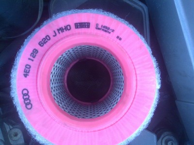

Кстати, сегодня менял воздушники в оригинале лежал MHO... Mann Filter по-ходу, одна контора :hahaha:

Властелин колец писал(а):Кстати, сегодня менял воздушники в оригинале лежал MHO... Mann Filter по-ходу, одна контора :hahaha:
Я тебе больше скажу, друг работает в Германии на заводе выпускающем фильтра для авто и вот какие марки выпускает один завод: Machle, Heingst, Knecht, Bosch, Lipher, Audi оригинал, Mercedes оригинал.
