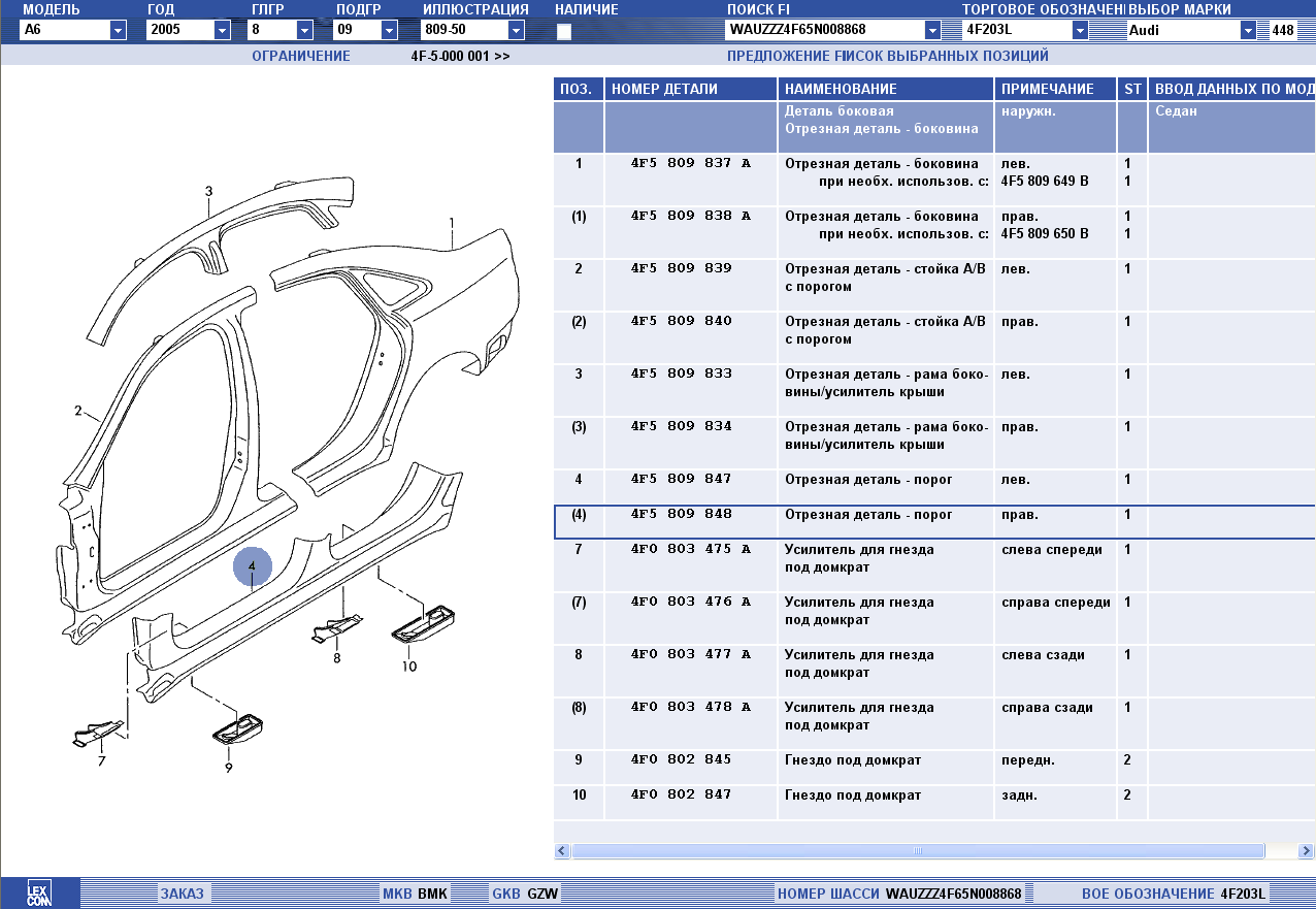

Sergey R. писал(а):на мою с6проблема такая: внизу под дверями идет типа порожек, он как то странно не то облез, не то оторвалось что то в неготак вот этот порожек тупо покрашен или на нем есть что-нибудь приклееное? в смысле пленка, метллическая пластина может? Если что то есть - прошу дать номер...порожки и левый, и правый
Игорь писал(а):Sergey R., смутно представляю, что тебе нужно, но всё же. На скриншоте они? Позиции №9 и №10. Они не красятся и на них ничего не клеится.
Sergey R. писал(а):видимо, надо чтоб ты сам увидел че я хочу
сегодня ты понял о чем я? давай поднимем еще раз деталюшки эти
Отрезная деталь - порог правый - 4F5 809 848.
Деталь боковая, боковина, порог A6Q C6 2005м.г. Sergey R.
Спасибо официалам - сегодня в отделе з/ч подсказали.
