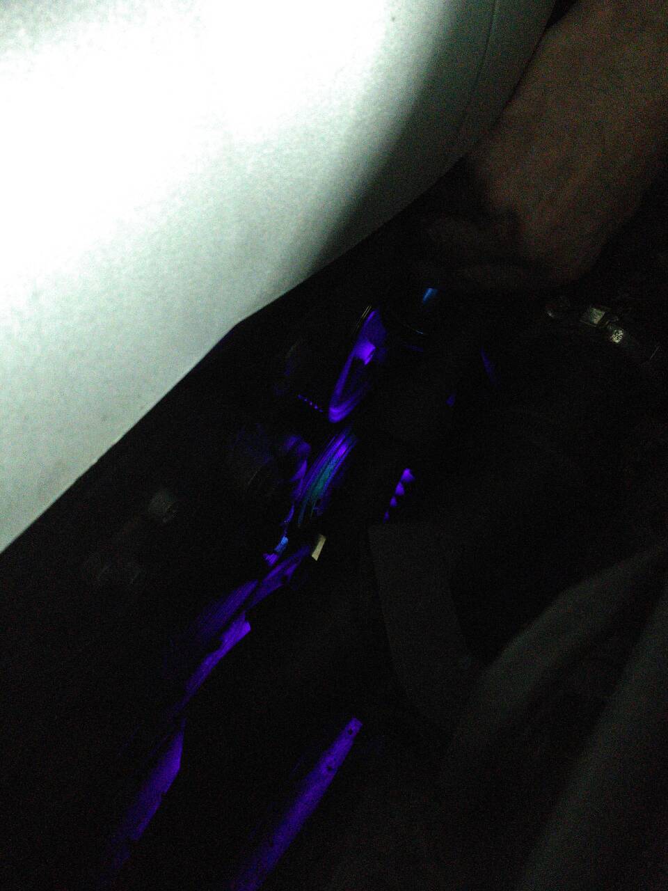

Повторилась проблема. НО. Ушел хладогент уже по шкиву компрессора. В прошлый раз предупреждали о следах на нем, но сказали может быть из-за перепада температур и старости сальника. Год откатал. Когда начали разбирать, планировали заменить сальник. Но все оказалось хуже - задиры внутри. Замена компрессора. Неприятно, но как есть.

"Зелень" на ролике в ультрафиолете
