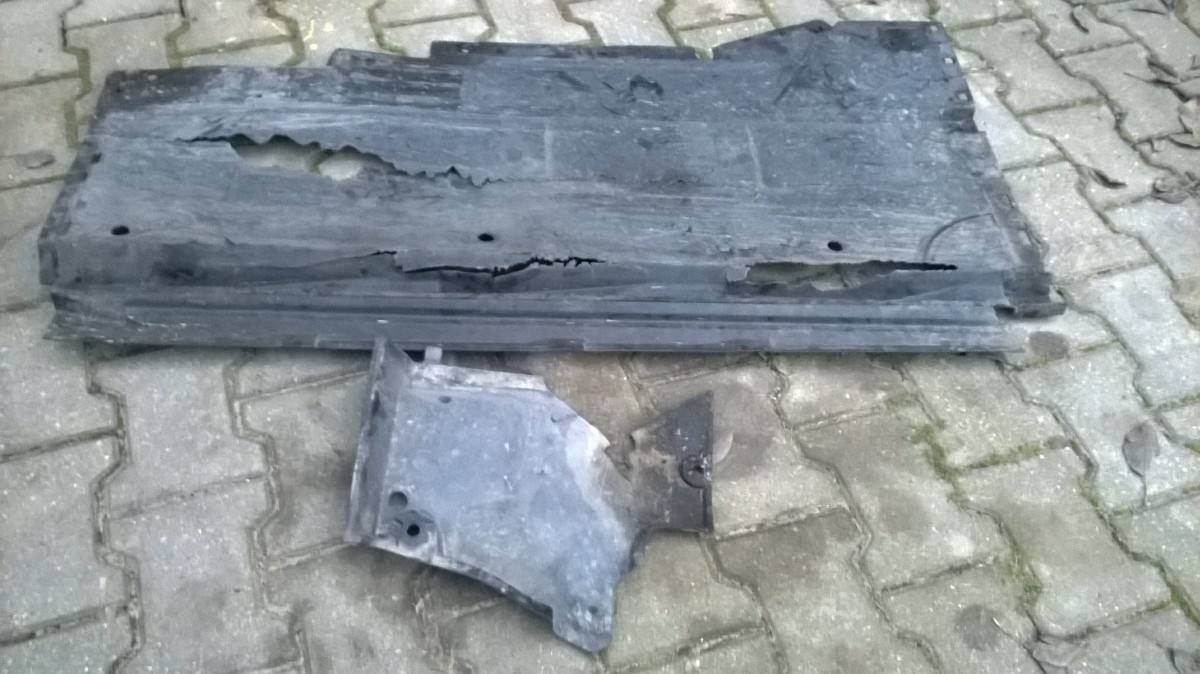

Сообщение Stimpack » 28 сен 2014, 12:17
хотелось бы всерьез и надолго :|

смотря че за пластик тут (я не в курсе прост)...если такой , из которого сделана защита двигла, то это вовсе и не пластик...и никак не варится

Сообщение MAXIMILIAN » 28 сен 2014, 17:53
popov_ писал(а):не варится
Ага,не варится.Только стекловолокно и эпоскидка.
Сообщений: 9327
Сообщение DIA » 28 сен 2014, 17:55
Этот анонизм возможно будет дороже чем новый оригинал, поинтересуйтесь сиколько он стоит и возможно будете приятно удивлены.
Защиты ориг моторного отсека сделаны из материала типа карбон стекловолокно итд они не варятся да и толком не клеятся стоят цену самолета, а эти под днищем обыкновенная пластмаса паяльником и при помощи скоб мет сетки как два пальца об стол только нах надо.

Сообщение MAXIMILIAN » 28 сен 2014, 17:58
DIA писал(а): возможно будет дороже чем новый оригинал,
Если делать своими ручками,то полюбасу будет дешевле :smile: Если конечно не отдавать на ремонт "чужим"дядькам....

Сообщение DIA » 28 сен 2014, 17:59
MAXIMILIAN,
ЕЩЕ РАЗ, узнайте цену.
Сообщение MAXIMILIAN » 28 сен 2014, 18:19
DIA писал(а):узнайте цену
Мне её не надо узнавать)У меня всё цело.Если б у меня было такое я б и цену не узнавал.Клей есть и всё остальное.Открутил,заклеил,поставил на место и забыл.Ещё пару прутов стальных поставил для крепости.

Сообщение DIA » 28 сен 2014, 20:46
MAXIMILIAN,
:plusviens: Все правильно, и почему б не заколхозить, оно ж не видно. ;)

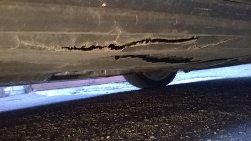

Сообщение Stalker » 28 сен 2014, 21:18
да там такие дыры, судя по фото, что только замена или какие то супер латки ставить

Сообщение parovoz » 29 сен 2014, 08:30
Проще наверное новую или б/у купить с таким то дырами.

Сообщение Stimpack » 29 сен 2014, 15:18
DIA писал(а):а эти под днищем обыкновенная пластмаса паяльником и при помощи скоб мет сетки как два пальца об стол только нах надо
ну вот паяльщики за $100 предложили всё сделать

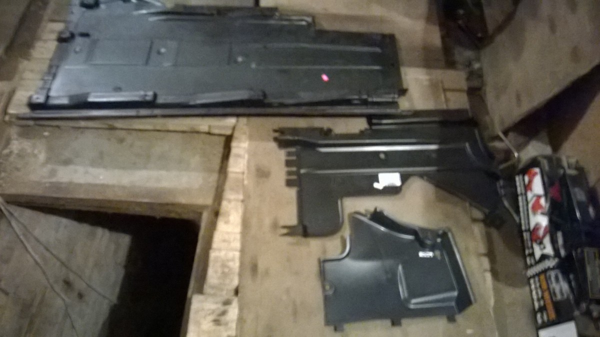

Сообщение Stimpack » 29 сен 2014, 20:13
parovoz писал(а): :D 73$ доставка неделя
parovoz писал(а):крепежом в комплекте
в заказ :good:
Добавлено спустя 17 минут 20 секунд:
Yusg писал(а): ставишь авто на яму - переписываешь номера сломанного пластика
облазил с фонариком - ничего не написано на них, может на тыльной стороне? Но всего 3 куса на стороне, этот большой и еще по бокам от него, состояние так себе

Сообщение Stimpack » 20 окт 2014, 17:22
 Краткий отчет
Из крепежа в комплекте только по гайке на передней и средней части (всего их надо 10 или 11). Гайки пластиковые и легко слизываются, из старых было как раз две слизанных. Ну и два пистона пригодились. Машина стала ехать тише + к зиме спокойнее.
