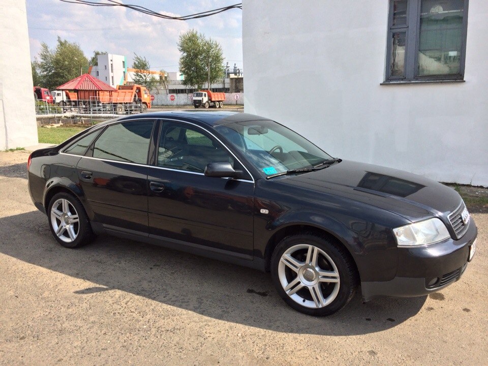

Ауди всё бороздит просторы нашей родины. Пробег на сегодня составляет 256000км, из них 55500 мои.
Бороздит знатно, но не могу сказать, что совсем уж без проблем. Недавно начал замечать подтупливание авто, а также более громкую работу. Из-за хорошей шумоизоляции и холодной погоды (соответственно, закрытых окон) замечать пришлось долго - прогорела гофра :hahaha: Не секрет, что дырка в глушителе оборачивается туплением, особенно в современных авто. Позавчера подлез наконец под днище замерять размер гофры, т.к. в оригинале она идет в сборе с трубой.
Да и масляный сервис не за горами, почти 9000 проехал, и вообще после зимы замена масла - приятное дело. Стоит ждет, как всегда, Motul 5w-40, и фильтра Knecht. Салонник на этот раз решил взять угольный Denso. Менять буду вместе с гофрой после первомайских праздников, а пока езжу, как гонщЕги на Цивиках :crazy_NG:
Также лежат иридиевые свечи Denso, ждут своего часа. Нынешние NGK ставились 39000 км назад. Может тоже вскоре махану...
Машинка уже давно переобулась на летние 17 каточки. Оказалось, что дизайн дисков приводит в восторг не одного меня - Никитон также прикупил себе такие катки на свою ракету B7 3.0TDi :good:

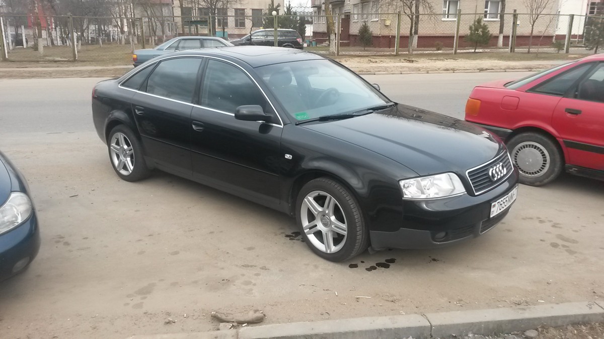

Ну и свежее фото:
Внимательные заметят последствия зимы - открепленный спойлерок бампера.
Без подъемника трудно было закрепить. Но уже сделано)
