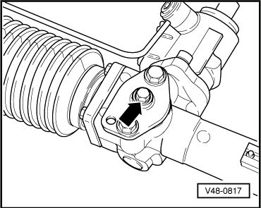

насчёт стука в рейке:сказали что есть регулироврчный винт,тока хде ён х..... его знает :unknown:

$BUBA$ писал(а):сказали что есть регулироврчный винт,тока хде ён
Есть такой болт.
Вот что говорит ELSA (только что перевел с английского):
Настройка рулевой рейки.
Заметка: Два механика понадобится для проведения настройки. Регулировка производится с выключенным зажиганием и авто должен стоять на колесах.
1. Установите колеса для движения прямо.
2. Вращая руль влево-вправо на 30 градусов от центрального положения, раздаются стуки в рулевой рейке.
3. Второй механик тщательно зажимает регулировочный болт, пока стуки не перестанут быть слышимы внутри автомобиля.
4. Дальше затянуть регулировочный болт еще на 45 градусов (1/8 оборота)
5. Делается пробный тест-драйв, на котором наблюдают возвращается ли руль сам в нулевое положение после прохождения поворотов и плавно ли это происходит.
6. Если руль не возвращается сам в нулевое положение, то отпускают регулировочный болт на 15 градусов.

Сообщение BUBA » 13 ноя 2009, 22:55
Паша,большое СПАСИБО :hi: бум пробовать
