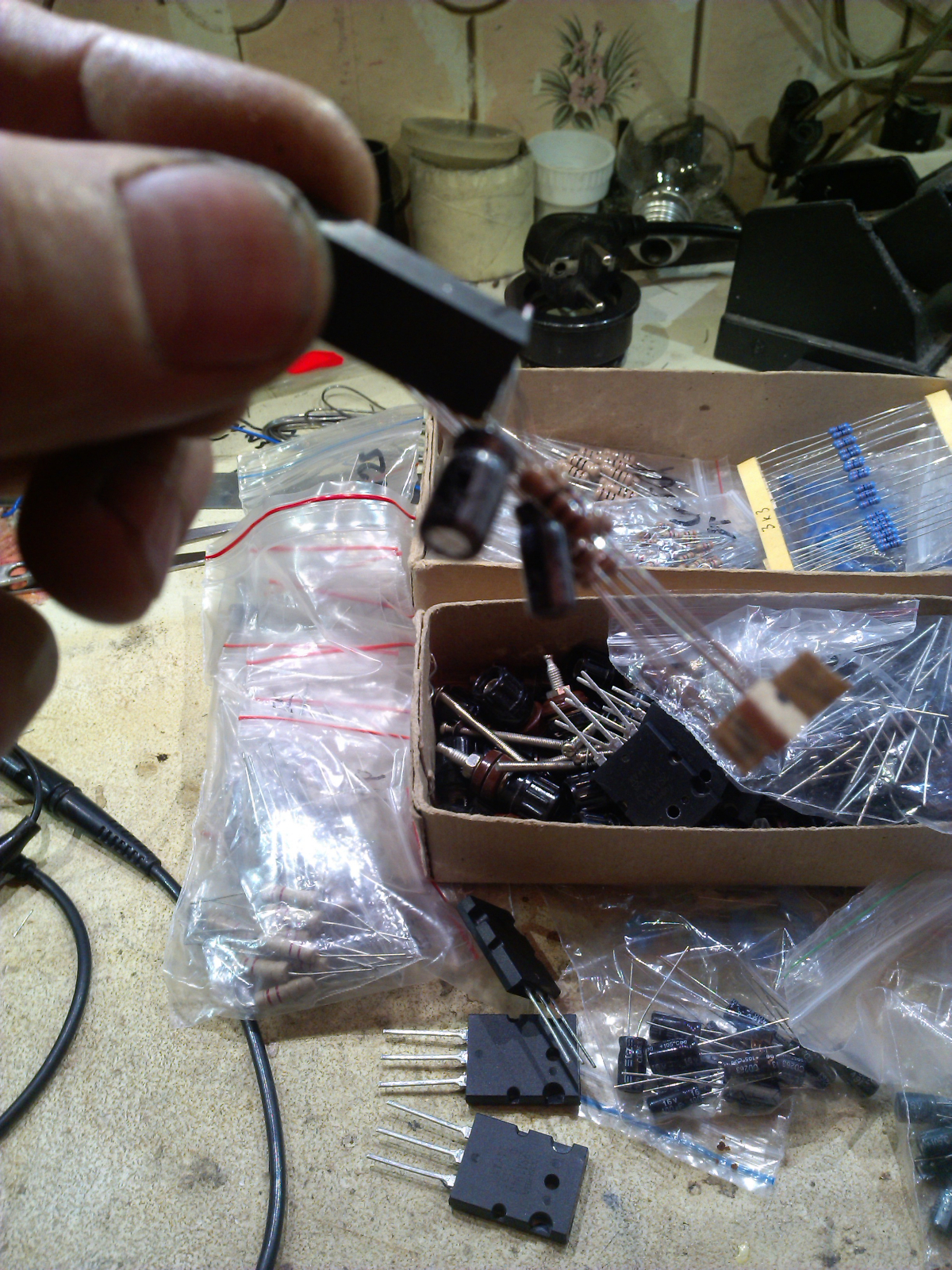

Думаю нет это акумы такие, свинец там в них а он денюшек стоит вот горбатого и лепят, как и медь ты сейчас не найдешь практически ни одной ширпотребовской радиодетали с медными выводами, обыкновенное железо все магнитится от конденсаторов до резисторов вместе с диодами и стабилитронами это еще одно объяснение почему винтажная радиоаппаратура звучит лучше современного бездарного новодела, найди блаупункт магнитолу годов так 80 включи радио и сравни почувствуешь разницу. Вот те если не веришь.
