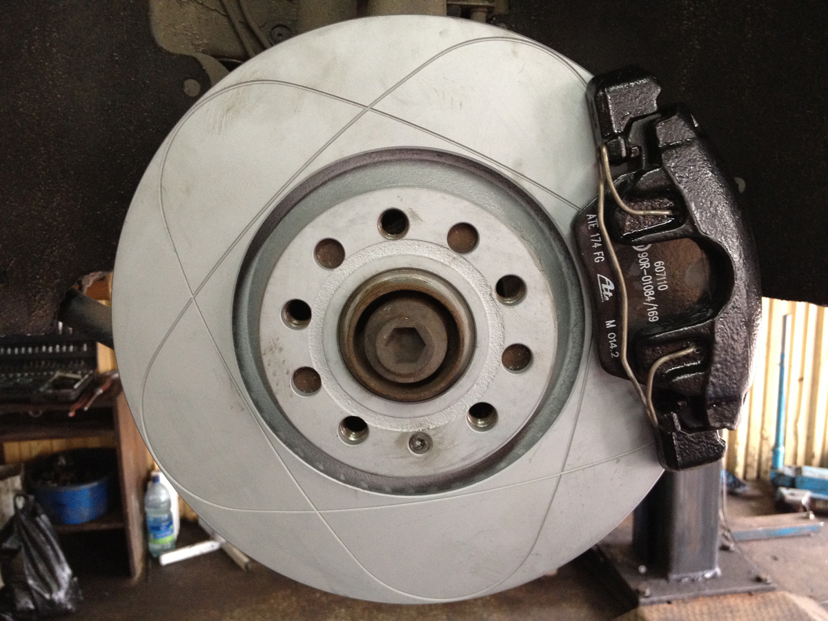

Отчет по снятию и покраске суппортов
Последний раз редактировалось Властелин колец 07 окт 2011, 01:02, всего редактировалось 1 раз.
... и будет Всем СЧАСТЬЕ!!!!!
Сообщение Сержио » 27 июл 2013, 10:17
Властелин колец, Целиком за турботачку боюсь :hunter:
Сообщение Паша » 27 июл 2013, 23:32
Блин, народ, Вы не читаете тему. Я по всем своим работам поэтапно расписывал и прикладывал фото и документы. Делал ВСЕ сам. в т.ч. прокачку. На Атлант так и не попал - пару раз срывалась запись.
