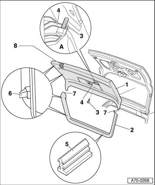

Как снять обшивку 5-й двери у аванта А6?
Recon55
Сообщение Recon55 » 23 дек 2009, 20:07
кто знает, выложите что-нить из рисунков , так наглядней))

Сообщение maho » 23 дек 2009, 21:09
Recon55 писал(а):кто знает, выложите что-нить из рисунков , так наглядней))
Removing and installing tailgate trim
1 - Lower tailgate trim
t Removing
– Unscrew bolt -3- (1x).
– Unscrew bolt behind hazard warning triangle → Fig.
– Pull lower tailgate trim -1- slightly off tailgate.
– Unclip lower tailgate trim -1- at fasteners -6- (8x) (unfastening sequence → Chapter).
– Press out light -8- from inside.
– Unplug connector to light -8-.
t Installing
– First position lower tailgate trim -1- at rear window and then clip in.
– Make sure grip moulding -4- is also attached with bolt -3- (detail view A).
2 - Upper tailgate trim
q Lower tailgate trim -1- removed
t Removing
– Unclip retainer tabs -7- on left and right.
– Unclip upper tailgate trim -2- by jerking slightly at fasteners -6- (7x).
t Installing
– Before installing upper tailgate trim -2- make sure rubber buffers -5- (10x) are fitted.
– First guide upper tailgate trim -2- behind side tailgate flanges.
– Clip in upper tailgate trim -2- first at top and then at sides.
3 - Bolt (1x)
q Tightening torque 5 Nm
4 - Grip moulding
5 - Rubber buffer (10x)
6 - Fastener
7 - Retainer tab
8 - Light

Саня
Сообщение Саня » 19 апр 2010, 19:20
МОжете подсказать как снять обшивку 5-ой двери тоесть багажника???? Может фото какое нибудь есть??
Сообщение ЗНАХАРЬ » 21 апр 2010, 20:04
Саня, тремя сообщениями ранее maho и фото выложил и описание. Читаем немного внимательнее!

Сообщение VITOLD19701 » 05 апр 2012, 11:13
Как снять обшивку пятой двери, в которую встроена шторка? Из за нее проблема в снятии.
igor33
Сообщений: 389
Авто: A6Q 3.0i 2005 Webasto
Откуда: РФ
Сообщение igor33 » 05 апр 2012, 22:03
Шторка выдёргивается двумя крючками из проволоки (2 мм). Тянуть сначала один край, потом другой. Идёт ОООчень туго :stars: , но по другому никак.
Как выдернешь её - увидишь винты.

Сообщение Макs » 22 авг 2012, 14:57
Может подскажет кто
По отламывались некоторые "усики" ( поз 6 на рисунке) в которые вставляются металлические скобы (для крепления обшивки к двери). Обшивка дребезжит. Как выйти из положения? :)

Сообщение igor33 » 22 авг 2012, 16:47
Приобрести новую деталь (поз 1 на рисунке).

Макs писал(а):Может подскажет кто
приклеить термопистолетом, держаться будет отлично
