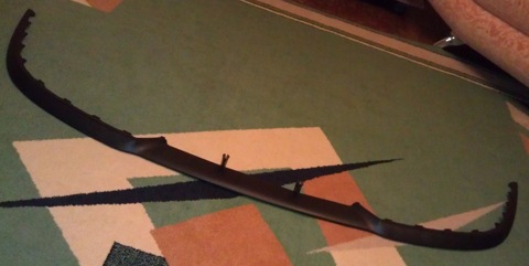

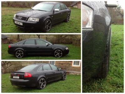

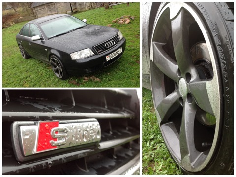

/// S-line project:
/// S-line ходовая с завода (-25мм от стандартной подвески)
/// S-line (part1) - шильдики S-line
/// S-line (part2) - зеркала RS6 style
/// S-line (part3) - спойлер RS6 style
/// S-line (part4) - диски RS6 style
/// S-line (part5) - RECARO

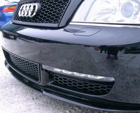

/// S-line (part6) - RS6 мордашка
/// S-line (part7) - R19 Rotor от RS5
/// S-line (part8) - S6 молдинги
/// S-line (part8) - S-line руль или всё таки руль с кнопками =)
......... to be continued...........

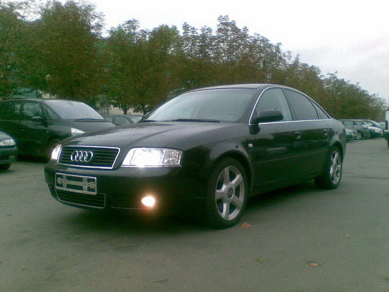

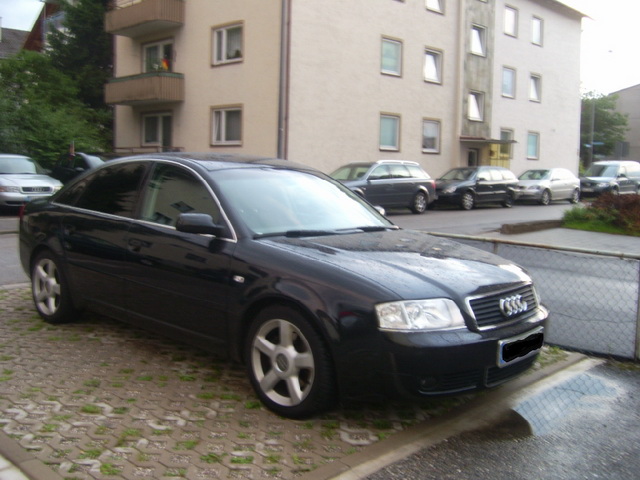

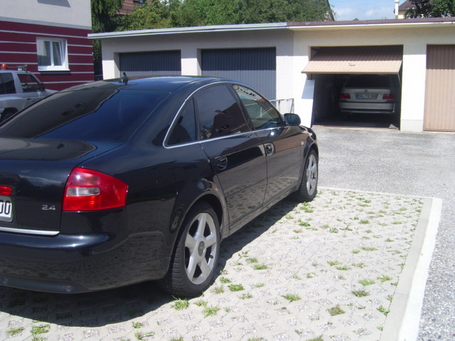

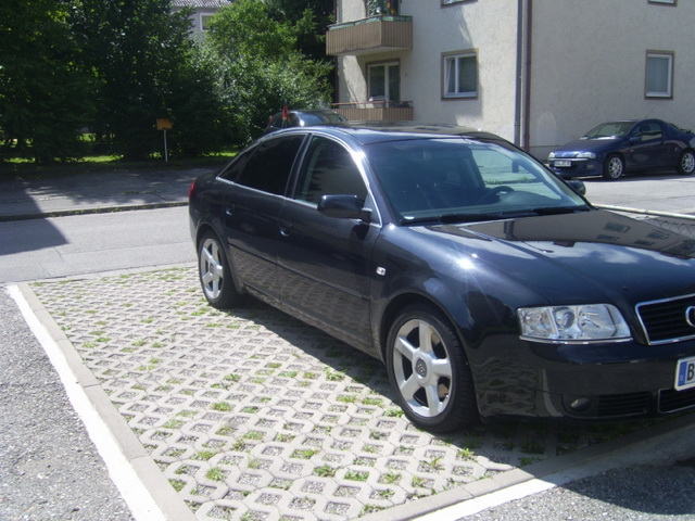

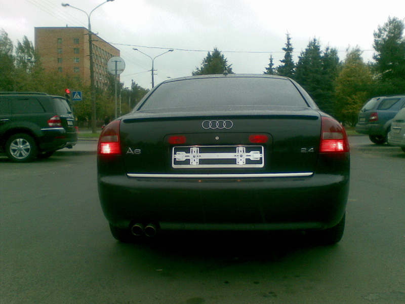

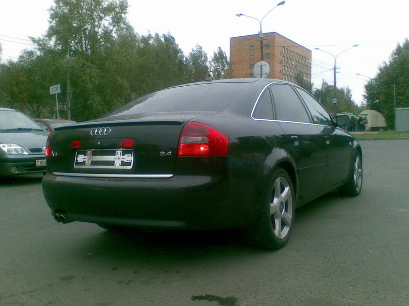

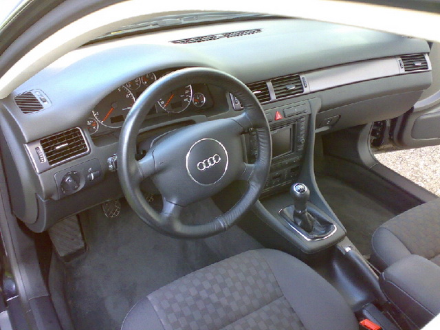

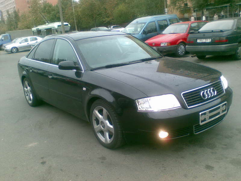

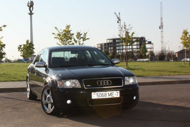

Привет всем!! ;)
Я долго искал себе ауди и наконец нашёл... изначально конечно хотел найти а6с6 но бюджет не позволил... Обещали найти но не получилось... поэтому выбор пал на а6с5 =) долго листал mobile.de и наконец удача улыбнулась....
Audi A6C5 2,4 V6 20.02.2004г. пробег 112'000км

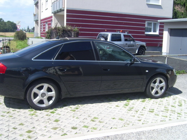

машина в Германии... с продавцом всё оговорено и уже завтра или послезавтра за ней выдвинится человек и надеюсь к сентябрю уже будет в Минске... =)
Принимайте в полноценные теперь уже члены ауди клуба, а то был не на той машине )))

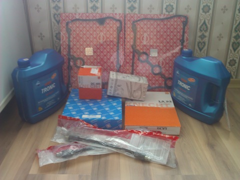

ОСНОВНОЕ ЧТО ДЕЛАЛОСЬ С АВТО + ФОТО:
Пысы... мог что-нибудь упустить... всё-всё-всё что только я делал есть тут => Audi A6(C5)
Andrysh@ писал(а):Расскажите пожалуйста про мотор 2.4(как в обслуге, расход топлива) ну и другую любопытную информацию. Заранее благодарен.

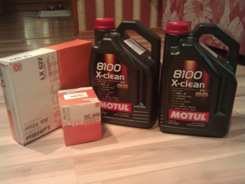

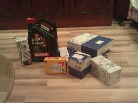

127 . PNB navigation system plusphp?p=1301109#p1301109]Замена масла MOTUL 5w40 X-clean + фильтры[/url]
[*][url=httpphp?p=1301109#p1301109]Замена масла MOTUL 5w40 X-clean + фильтры[/url]

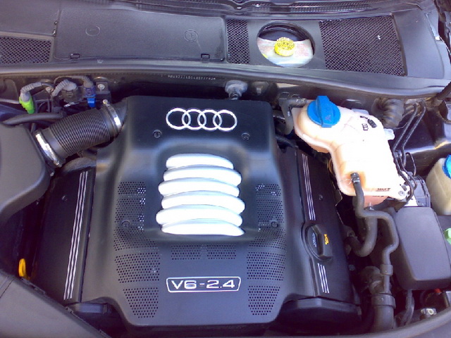

Andrysh@, скажу коротко свое ИМХО- мотор неудачный с т.з. расход/динамика. По другому говоря жрет и не едет. 2.8 на порядок удачней в этом плане. По надежности не плохой.
ip
Сообщений: 671
Темы: 22
Сообщение ip » 25 май 2010, 10:20
хороший мотор!
если масло расходует больше литра - поменять прокладки под натяжителями цепи и под клапанными крышками. больше проблем у меня с ним не было. мою бывшую 1998 а4 в5 таскал на типтроне хорошо. 165 сил - AGA. купил его 213тыщ, продал 235тыщ. после меня человек ещё тыщ 40 проехал - только колодки менял... может просто удачный экземпляр был, но в мотор кроме прокладок не лазили вообще. расход моно на типтроне был 11-12 литров по минску и до 8-ми на трассе.
была у меня ещё 2000 а6 с5 2.8 кваттро на типтроне - год отъездил почти. пробег был машины от 160-180 тысяч. так в ней сразу поменял все прокладки вместе с полным ГРМ-сервисом. потом проблем по машине вообще не знал. НИ-КА-КИХ!!! Пожалуй, это была лучшая моя тачка за всё время по опциям и комфорту - тёмно-синий седан на жёлтой коже, в машине было всё, кроме ксенона и охлаждения бардачка... даже навигация была, что редко в том году!!!
расход по минску был 13 литров, активная езда, не пенсионного типа. трасса около 8.5-9 литров на сотню км.
из бед с5 вспоминается только что экраны борткомпьтеров постоянно у них у всех подтёкшие: иной раз вообще слабо видно цифры. как решать - не знаю. очевидно пробовать ставить от более поздних моделей. сейчас в 2002 а4 в6 ещё жив экран(возможно к 2002 их уже поправили).
МОЙ ВЕРДИКТ: если вы не спиди-гонщик, 2.4 вам должно хватить на с5. но 2.8 жрёт на литр больше и немного веселее едет. так что выбор есть! оба мотора нормальные, не конченые. ищите меньший и не смотаный пробег и состояние. с5 уже тачка в возрасте - самой молодой 6 лет, первенцам уже 13... а это зрелый возраст - выбрать нормальную машину всё труднее.

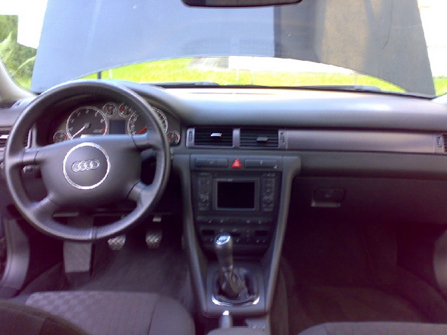

Сообщение DeN!Sk@ » 26 авг 2010, 15:02
/loXmaTblй, Строгий, спасибо )
Может кто подскажет что надо будет поменять при таком пробеге.... знаю ГРМ на 120.000км а что ещё может плановое есть по работам ?? :roll:

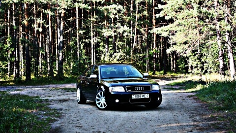

ПЕРВЫЕ ФОТО КРАСАВИЦЫ!
 <= остальные фото тут

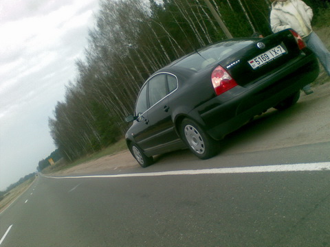

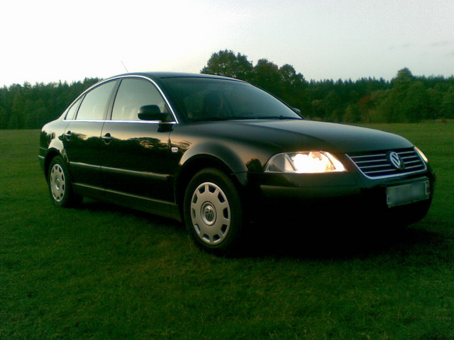

Сообщение DeN!Sk@ » 02 сен 2010, 22:00
Строгий писал(а):Эдик, я почему то подумал сразу же про это ;)
вот объясните )) мой пасцат смотриЦЦо не чуть не хуже )))
