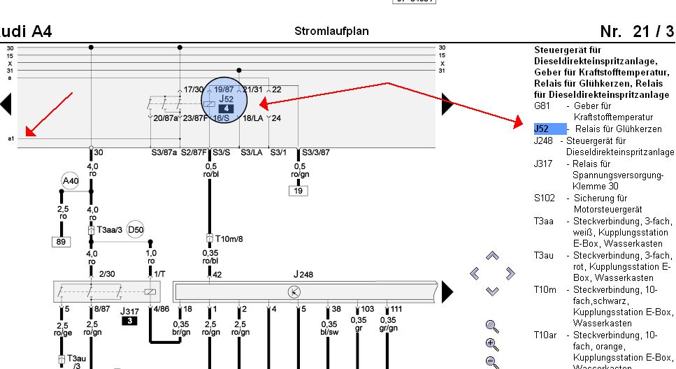

Всем привет Audi A4 B5 1.9 TDI AJM Насос форсунки. При повороте ключа загор лампа накала буквально на секунду и тут же гаснет. Проверил Свечи Одна была сгоревшая заменил. Проблема та же. Повесил лампочку вместо свечи он Ане загорается По слуху реле щелкает. Но может этой не оно. Подскажите куда копать ?

За это отвечает датчик темп двигателя G62 чем холоднее тем дольше горит лампа накаливания, на остывшем моторе посмотреть компом на эбу двигателя в 7 группе какие температуры всех датчиков авто и сравнить их, должно быть примерно одинаковы и равны температуре окружающего воздуха.

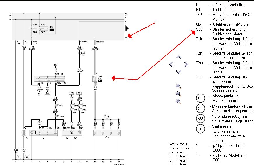

Igor79 писал(а):Источник цитаты Повесил лампочку вместо свечи он Ане загорается По слуху реле щелкает. Но может этой не оно. Подскажите куда копать ?
Все просто а вот за это уже отвечают контакты реле и предохранители с проводами, первым делом проверить предохранитель S39 далее реле свечей накала J 52, ну и естественно провода контакты от этой кухни посмотреть на предмет окислов может где провод на заделке контакта пригорел итд итп.

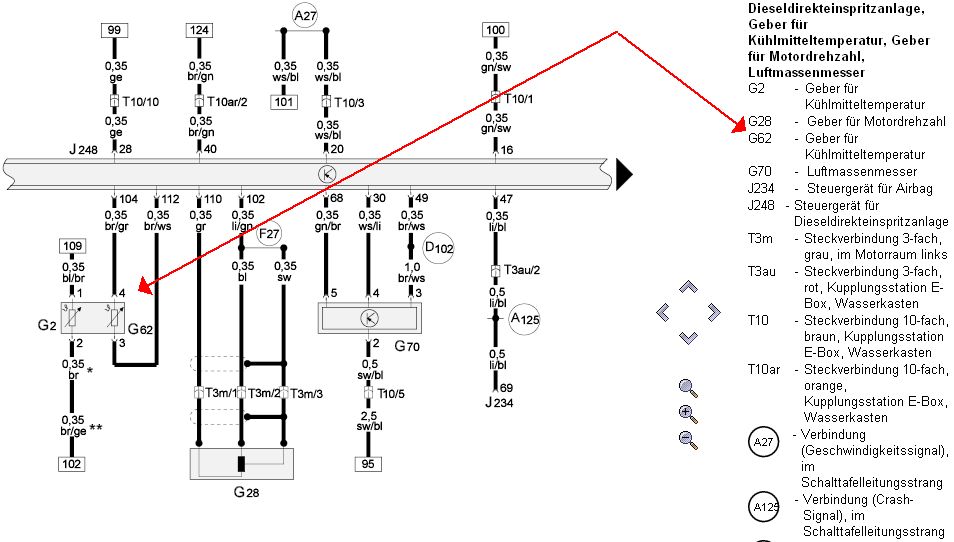

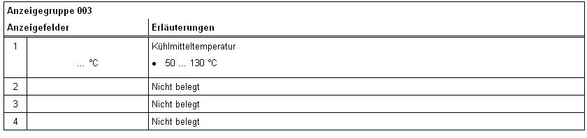

Про ошибку не говорил а говорил как оно устроено и это очевидно. Если есть ошибка по датчику их меняю без всяких диагностик и проверок кроме как проверки фишки на датчик на предмет окислов и проводки на разъеме, дальше проблем с проводами по линии в этих машинах не припомню. Но есть еще один момент который может помочь, если мы посмотрим на эл схему то увидим что датчик G62 и датчик G2 совмещен, в одном корпусе находится два независимых датчика один для эбу двигателя другой для панели приборов, и то что мы видим на панели не всегда соответствует что есть на эбу двигателя по причине выхода со строя или глючности той или иной секции. эти значения тоже можно сравнить, зайти в приборку 17 адрес 3 группа изм величин в 1 поле будет показана температура на эбу приборной панели, если разница между ними больше 5 градусов меняю датчик, думаю замена датчика 99% поможет вашей проблеме.

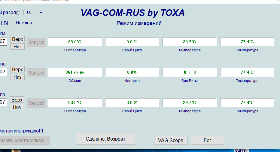

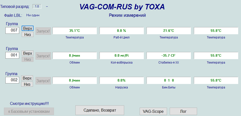

Запутался с этими показаниями температур. После того как авто постояла показания такие
После того как прогрел авто и проехал 15 км На приборке показывает 90 на улице реально +2,5град а в показаниях хрень

Смотри карт 2

Не совсем понял что это за темпер ? в 7й группе просто меня есть ещё и датчик темпер масла
Отправлено спустя 2 минуты 1 секунду:
По показаниям приборки проверю есть ли разница спасибо.К слову ошибок больше по G62 не выдавало

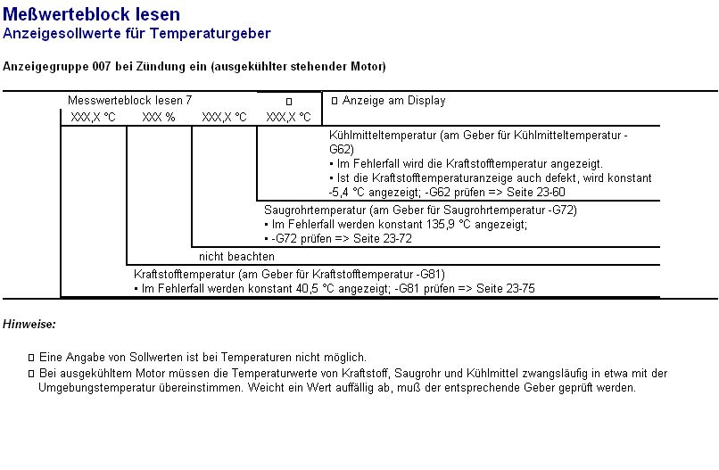

Igor79 писал(а):Источник цитаты Не совсем понял что это за темпер ? в 7й группе просто меня есть ещё и датчик темпер масла
Там все написано ясней не бывает. 7 группа 1 поле температура топлива. датчик стоит на обратке. 2 поле не учитывается, 3 поле температура впускного воздуха датчик стоит во впускном трубопроводе совмещен вместе с датчиком давления в нем же. 4 поле датчик температуры двигателя. что не понятно, очевидно что снаряд два раза в одну канаву не падает и тем более три раза. Очевидная же вещь думаю если авто полностью остыло то все температуры будут примерно одинаковы со всех датчиков +- пару град как вы считаете, или законы физики для вашего авто не подвластны? А по вашим картинкам ясно видно что авто теплый у вас не остывший дайте ему ночь хотя бы отстоятся а утром не заводя посмотрите. да и это не надо тупо замените датчик проверьте разъем или наоборот разъем потом датчик и 99% все будет ОК.
А её может и не быть день два неделю месяц а потом в самый не подходящий момент в самый сильный мороз оно вам моргнет даже не сомневаюсь.Igor79 писал(а):Источник цитаты К слову ошибок больше по G62 не выдавало

Да вы правы утром все температуры около нуля на улице то же Ноль
Только в приборке 17 в группе 3 Было 30. Когда машина прогрелась как вы и говорили на приборке 90 А в реале 80сят Спасибо вам большое. Попробую заменить датчик тем. Позже отпишу что к чему.
