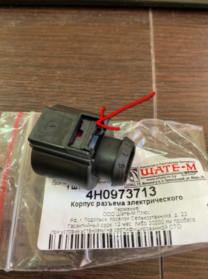

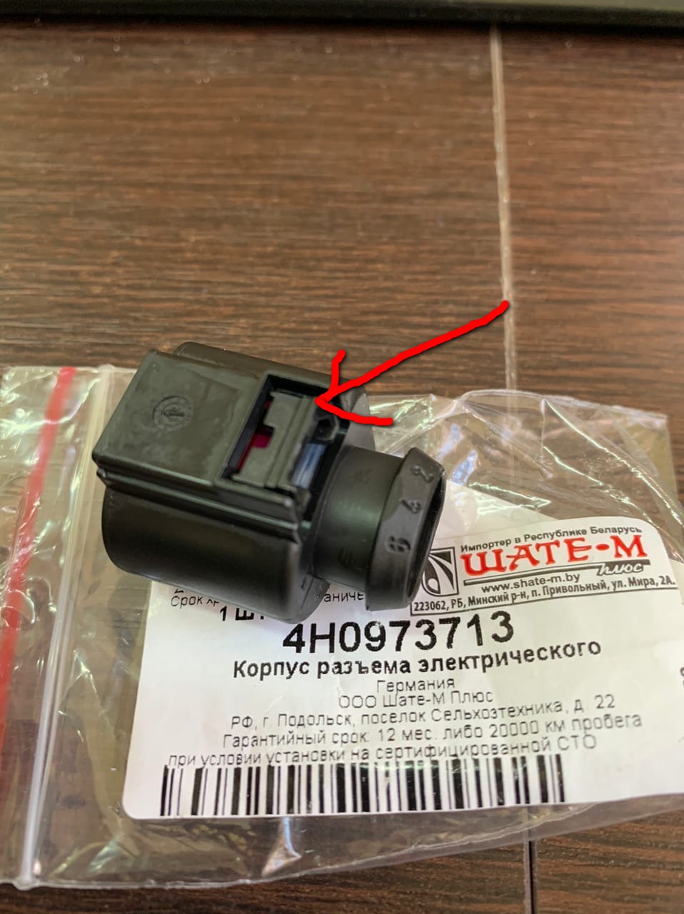

Перечитав форумы сложилось впечатление, что у большинства проблема в "разъеме дроссельной заслонки", кто-то чистит провода, кто-то обжимает контакты и проблема уходит, причем данная проблема характерна для всего семейства VAG.
Провода я обжимал - не помогло, контакты чистил специальным средством - стало только хуже, ошибки начали чаще выскакивать.

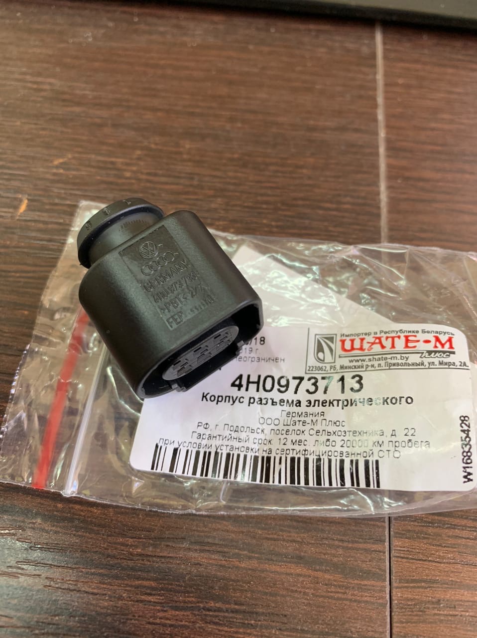

Заметил, на корпусе разъема дроссельной заслонки отсутствует(сломан) фиксатор,(я его пометил на фото) возможно проблема именно в нем? Купил оригинальный корпус разъема, стоит дешево всего 6$, на выходных заменил, заняло времени минут 10.
Сегодня по пути на работу все отлично работало, радоваться рановато, покатаюсь недельку и напишу.

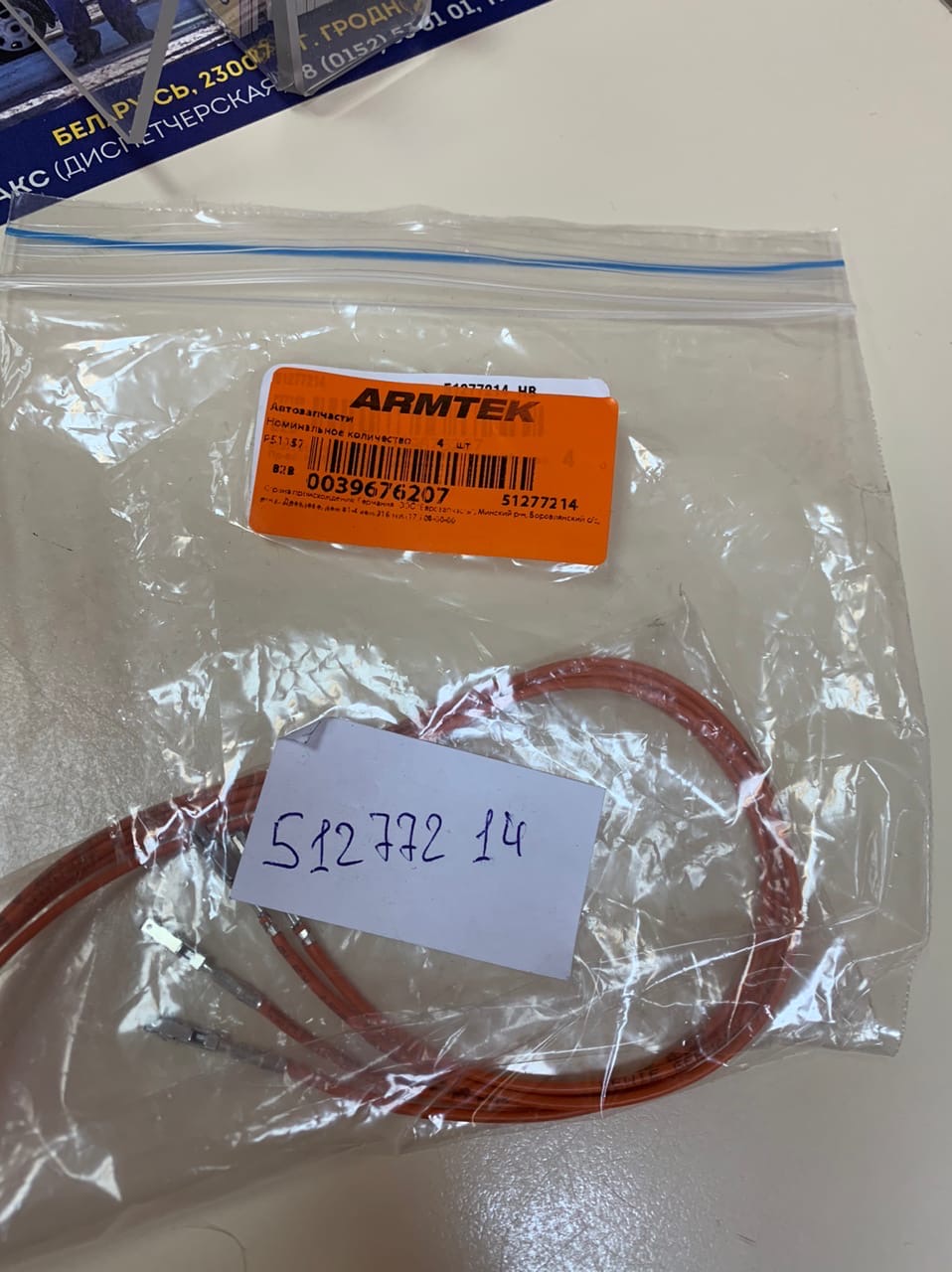

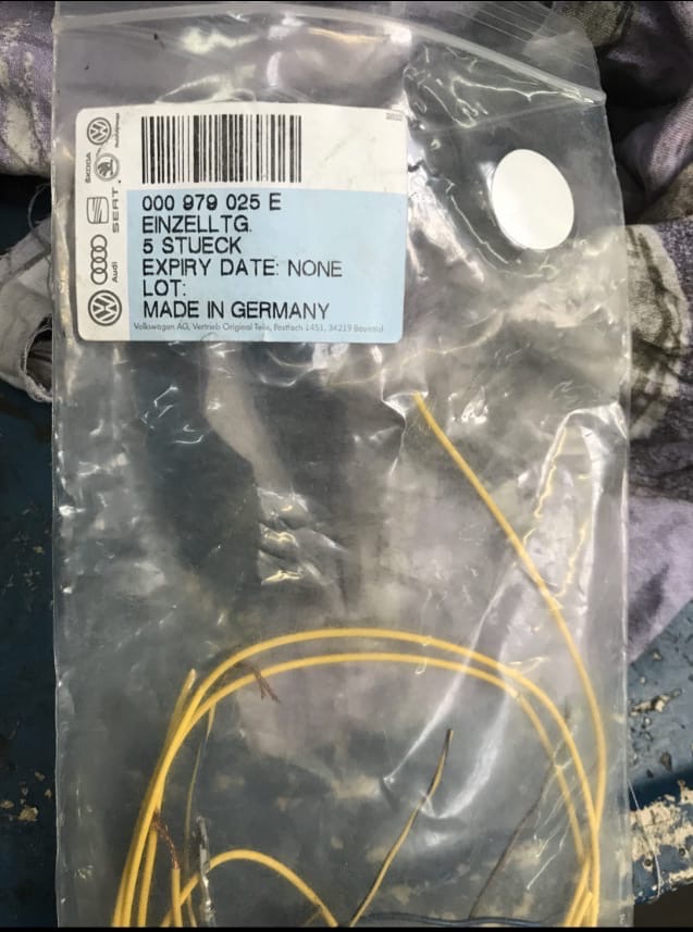

Купил провода дроссельной заслонки и заменил.
Оригинальный провод VAG стоит 12$, можно взять заменители стоимость 2,5$, это цены за 1шт. для замены понадобится 6шт. (я брал не оригинал)
И снова надеюсь, что теперь проблема решена.
H+B Elparts 51277214
VAG 000 979 025 E
