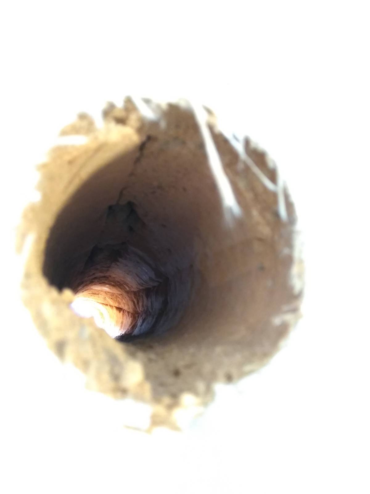

В общем, через некоторое время у меня в руках оказался Бош 11 и именно из этого проката и сверло 65мм и почти метр длиной :hahaha:

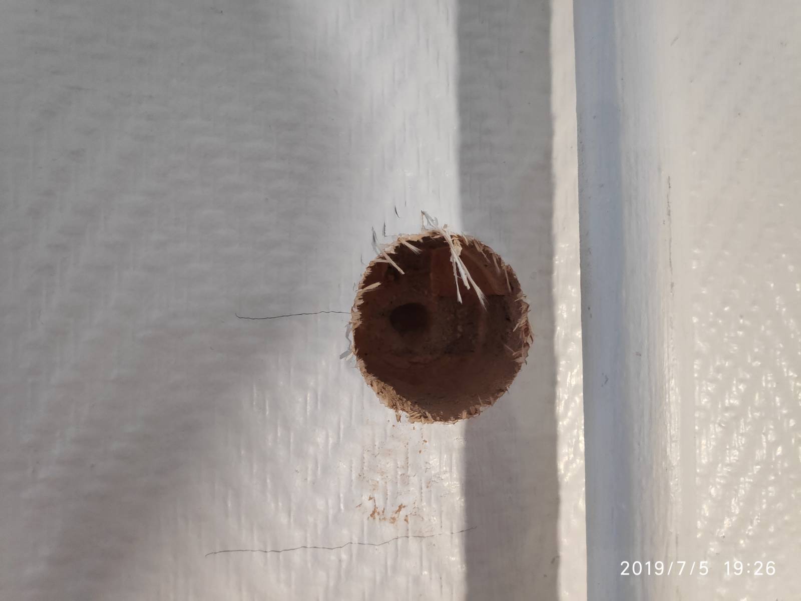

Отверстие в стене я пробил минут за 30, с перекурами и попивкой чаю. Не очень удобно на уровне носа этот агрегат держать. Если б я этот перфоратор использовал все сутки, на которые брал - из дома мог бы сделать решето
Прокат, кста, рекомендую! Потом с хозяином разговорился - он сказал, что можно было бы и пылесос взять и спецнасадку на перфоратор для пылесоса. Ну он меня грузить/разводить не стал, а я обошелся домашним пылесосом.
В отверстие в стене вставил на пене трубу 50мм канализационную - ну просто для аккуратности.

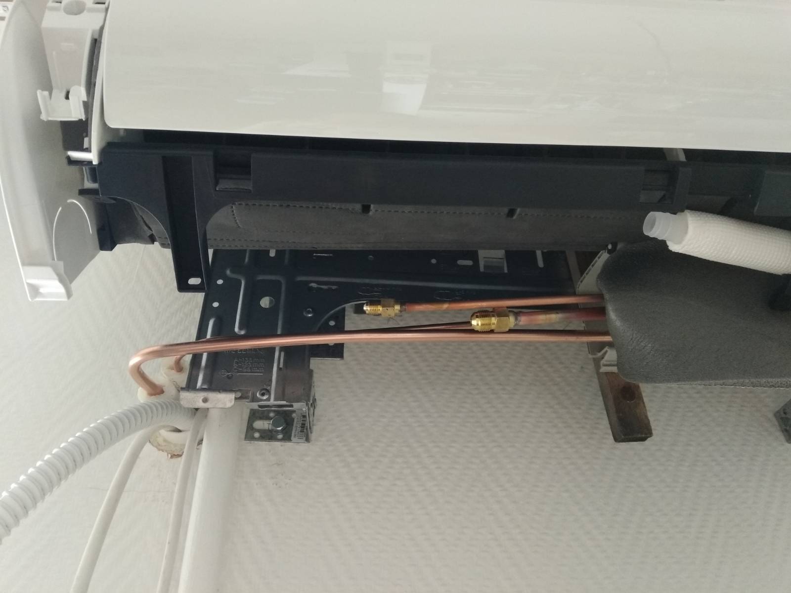

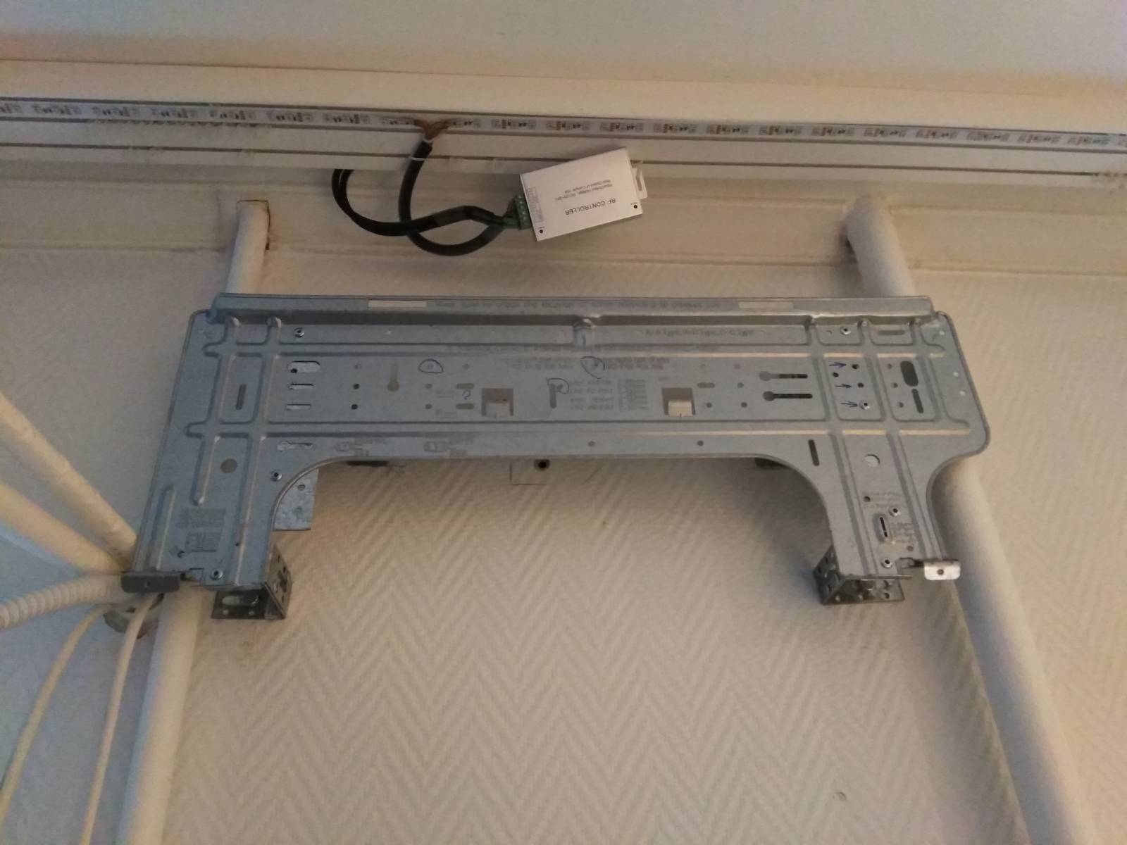

Внутренний блок -устанавливается на специальную монтажную пластину, которая крепится на стену. Открываем коробку, достаем внутренний блок, отцепляем от него монтажную пластину, крепим ее к стене, цепляем на нее внутренний блок.
В моем случае все было чуть сложней, я цеплял блок в простенке между двумя окнами, а там идут трубы отопления. Нужно было пластину отодвинуть от стены на расстояние большее, чем диаметр труб. На помощь пришли железки из строительного магазина и заклепки. Склепал несколько проставок, закрепил их на стене, на них - монтажную пластину.
Но это чисто моя сложность, если б я задумал где-нибудь в другом месте кондей цеплять - этого бы не было.

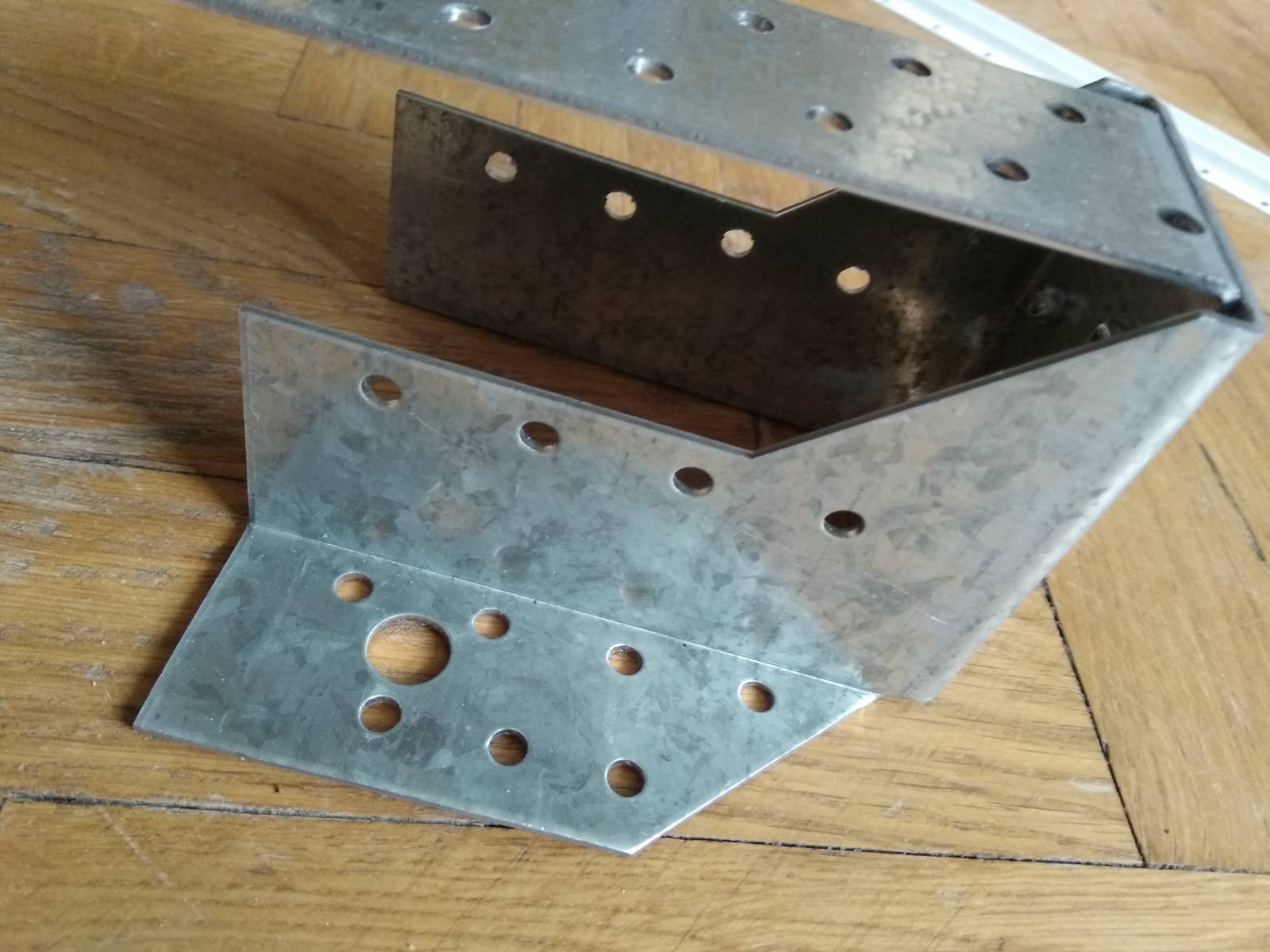

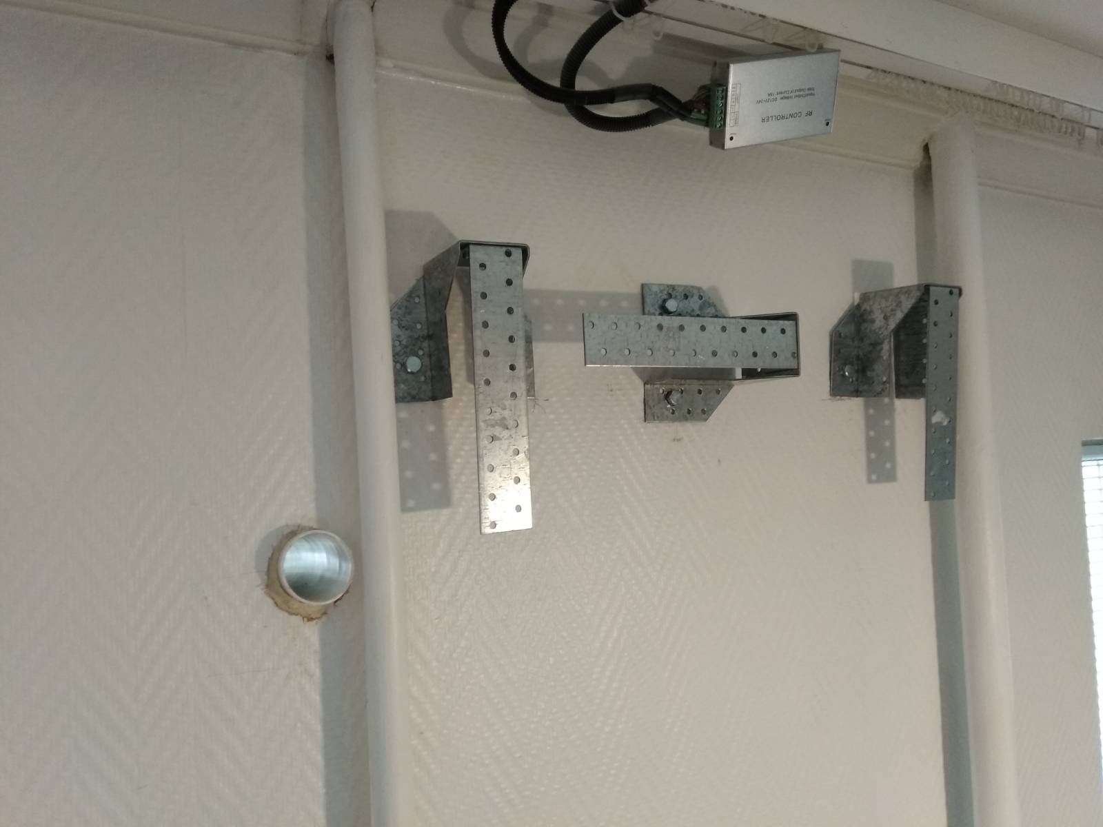

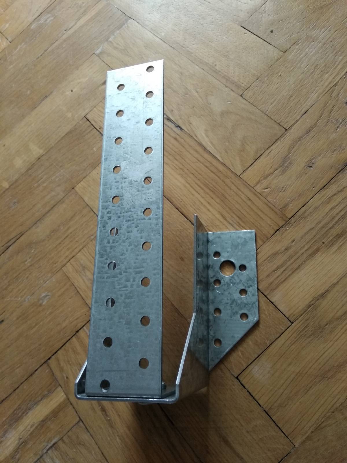

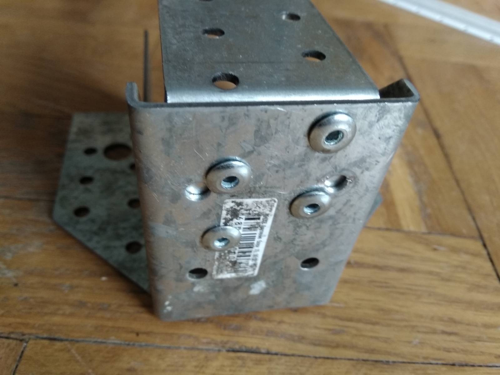

Наружный блок - устанавливается на кронштейны снаружи здания. Они в комплект кондея не входят, продаются отдельно. Я брал их в той же конторе, что и трубки. Контора хорошая, мне оч понравилась. Оазис холода называется. Трубки они, в отличие от многих конкурентов, которых я обзванивал, продают метрами, а не бухтами. Находятся, правда, возле ТЭЦ-4, но учитывая цены - можно и скататься.

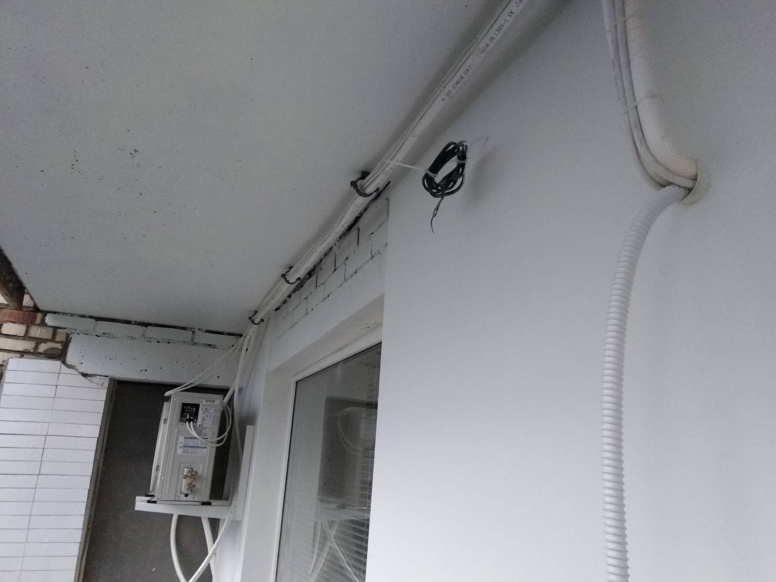

Чтобы установить наружный блок, нужно определиться с местом (я - ставил на балконе), желательно так, чтобы был доступ к левой части блока, той, где трубки. Ну и прикрутить к стене кронштейны, поставить на них блок, закрутить крепежные винты.
Осталось самое сложное - соединить все в кучу.
Трубки для соединения кондиционеров, как и писал, взял в Оазисе холода. Трубки брал сразу в теплоизоляции. Нужны трубки диаметром 3/8 и 1/4. Да, для кондеев - трубки дюймовые. Почему-то. Но это в нашей метрической стране не дефицит ни разу.
Просунуть три трубы (две медные в теплоизоляции 3/8 и 1/4, дренаж 16мм) и два кабеля через полуметровую трубу 50 мм не очень сложно. Чтобы повороты трубы были красивые - можно использовать трубогиб. Можно гнуть руками. Хотя тонкая трубка может и заломаться. Прокладываемые трубки на балконе я крепил с помощью крепежей от канализации 50 мм.
Самое сложное - собственно соединение трубок.
На фото из кондея торчат трубки справа, к ним подводим свои - обрезаем, одеваем на них накидные гайки,
развальцовываем, скручиваем.

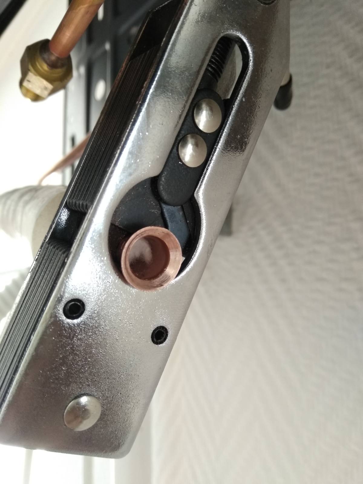

Концы труб надо развальцевать, причем сделать это так, чтобы при прижатии накидной гайкой этой развальцовки к штуцеру получалось герметичное соединение. В общем - процедура не сложная совсем, многие из нас меняли и топливопроводы в машине и тормозные трубки, но на форуме установщиков кондеев на эту тему нагнетается особо.... Негерметично, может фреон выйти... Ну - ИМХО, это менее страшно,чем негерметичные тормоза.
Для того, чтобы у меня это получилось - я немного потренировался :hahaha:
И при вальцовке самое-самое главное - не забыть одеть накидную гайку на трубку.

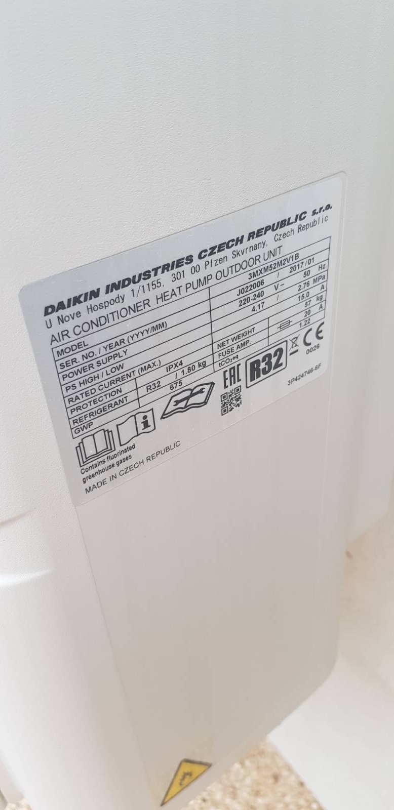

Кондей 470 уе
Но это сильно зависит от бренда и мощности.
Мощность кондеев - это тоже интересная тема
в моем случае это выгядит так:
Мощность
Рек. площадь помещения (в 2.6 м) до 36 кв. м
Производительность
Производ-ть по холоду 3.5 кВт
Производ-ть по теплу 3.5 кВт
Охлаждающая способность 12000 BTU
Потребляемая мощность 1085 Вт
т.е. потребляемая мощность - киловатт, производительность по холоду - 3,5 :hahaha:
