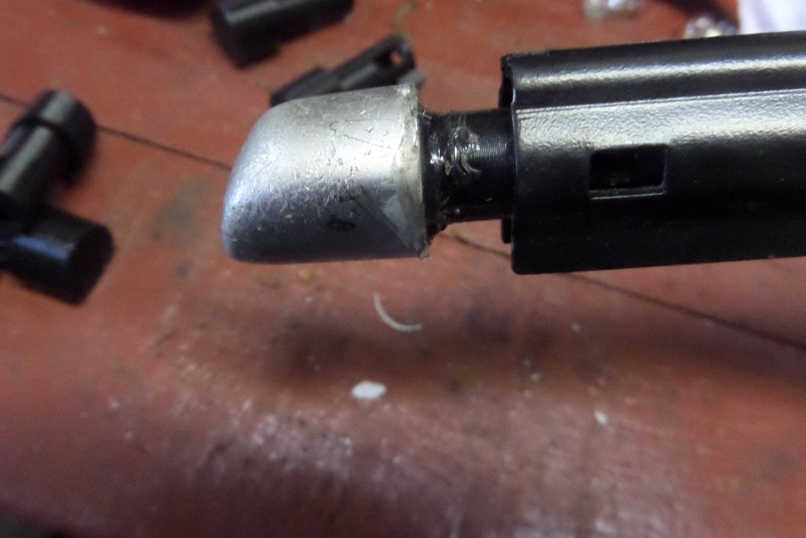

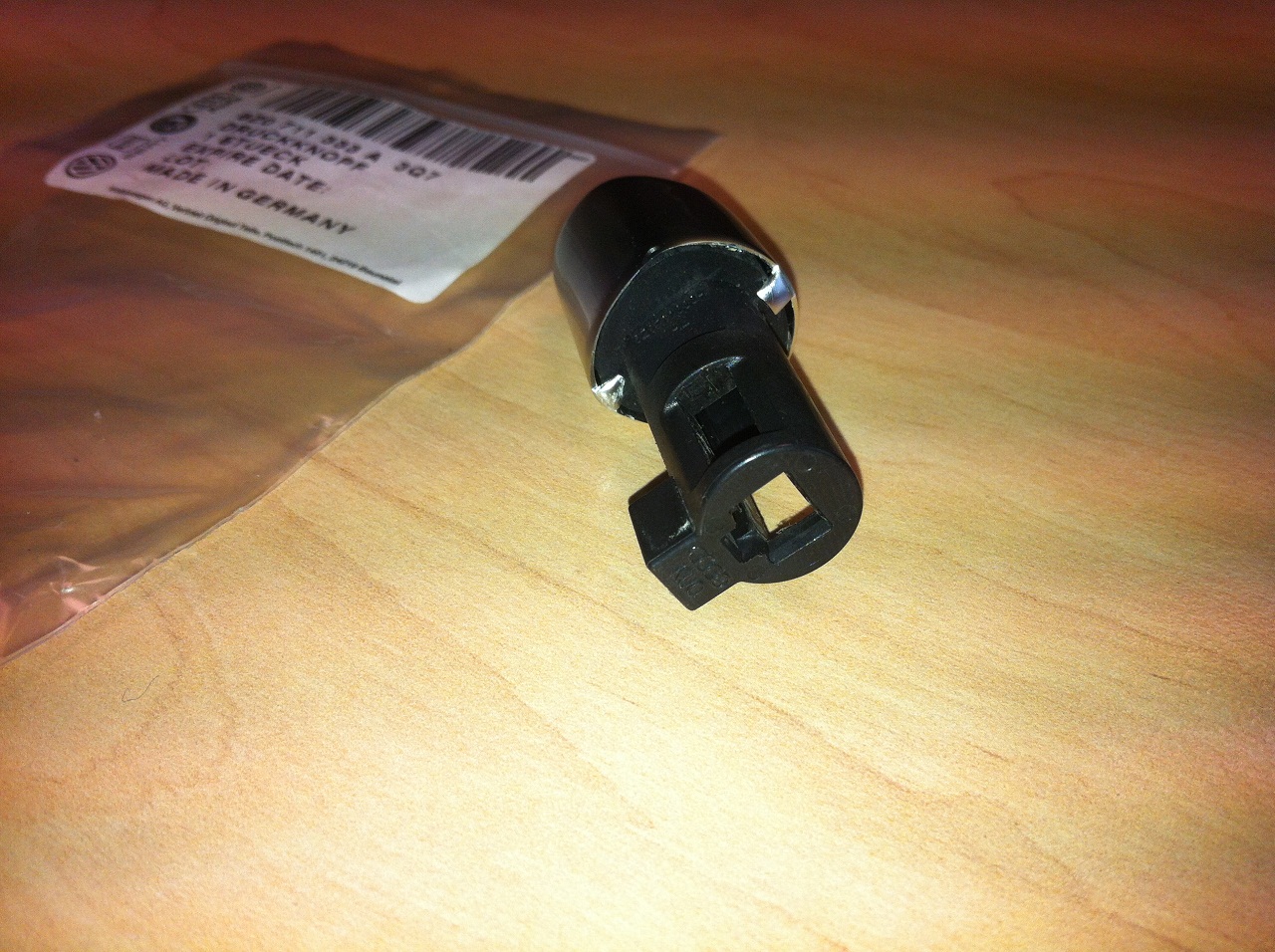

Немного поизучал тему :facepalm: ...

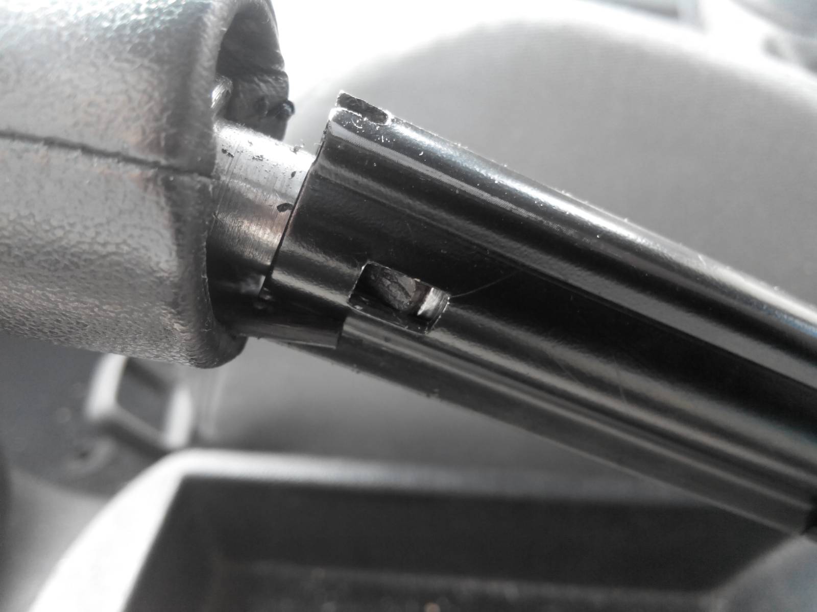

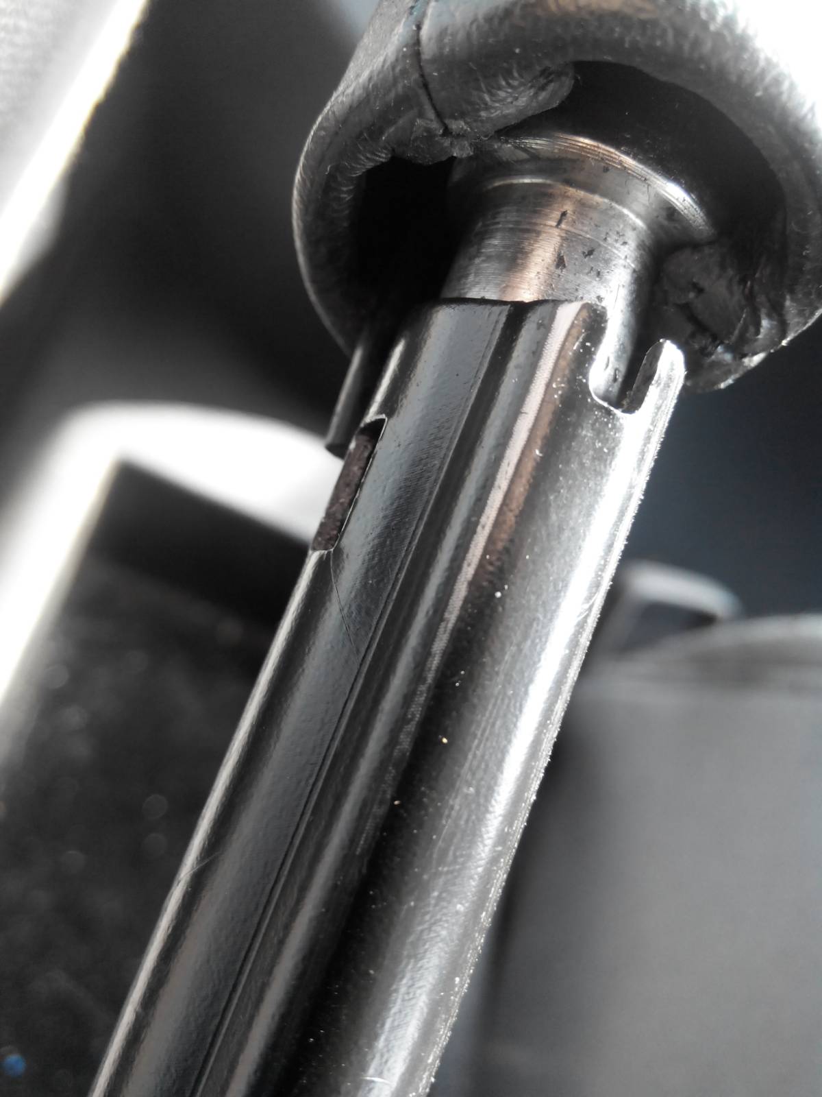

С этой проблемой сталкиваются многие владельцы А2.

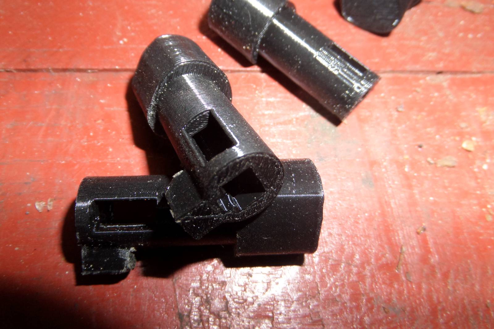

В кнопке обычно ломается одно или оба уха :полукольца), фиксирующее кнопку в рычаге.Пружина там стоит довольно мощная а толщина кольца около 2-х мм, да и сам пластик от времени теряет свои свойства.
В итоге кнопка как бы и работает, но может вылететь и закатиться куда нибудь в самый неподходящий момент!

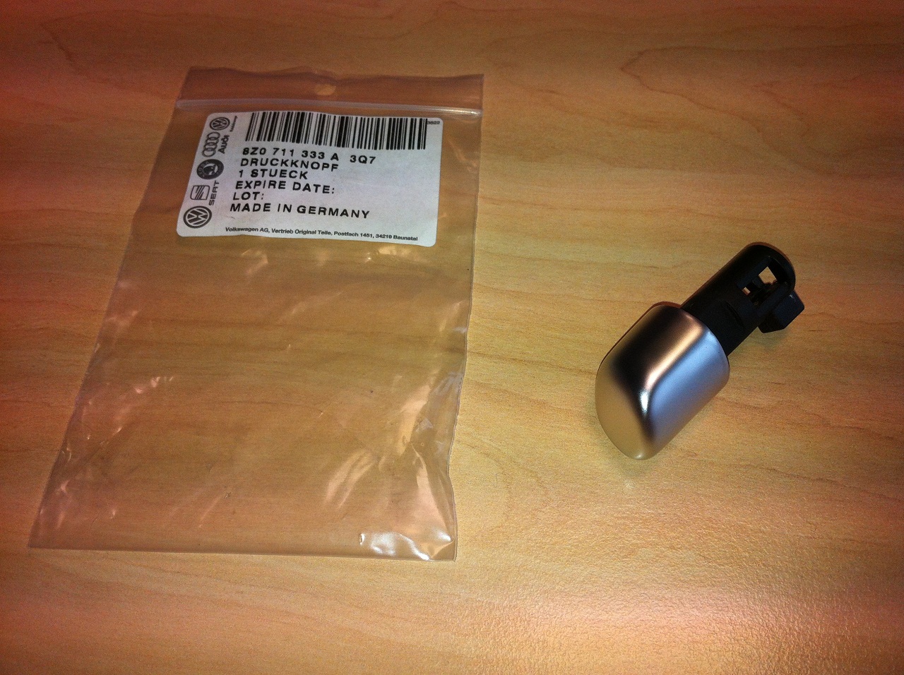

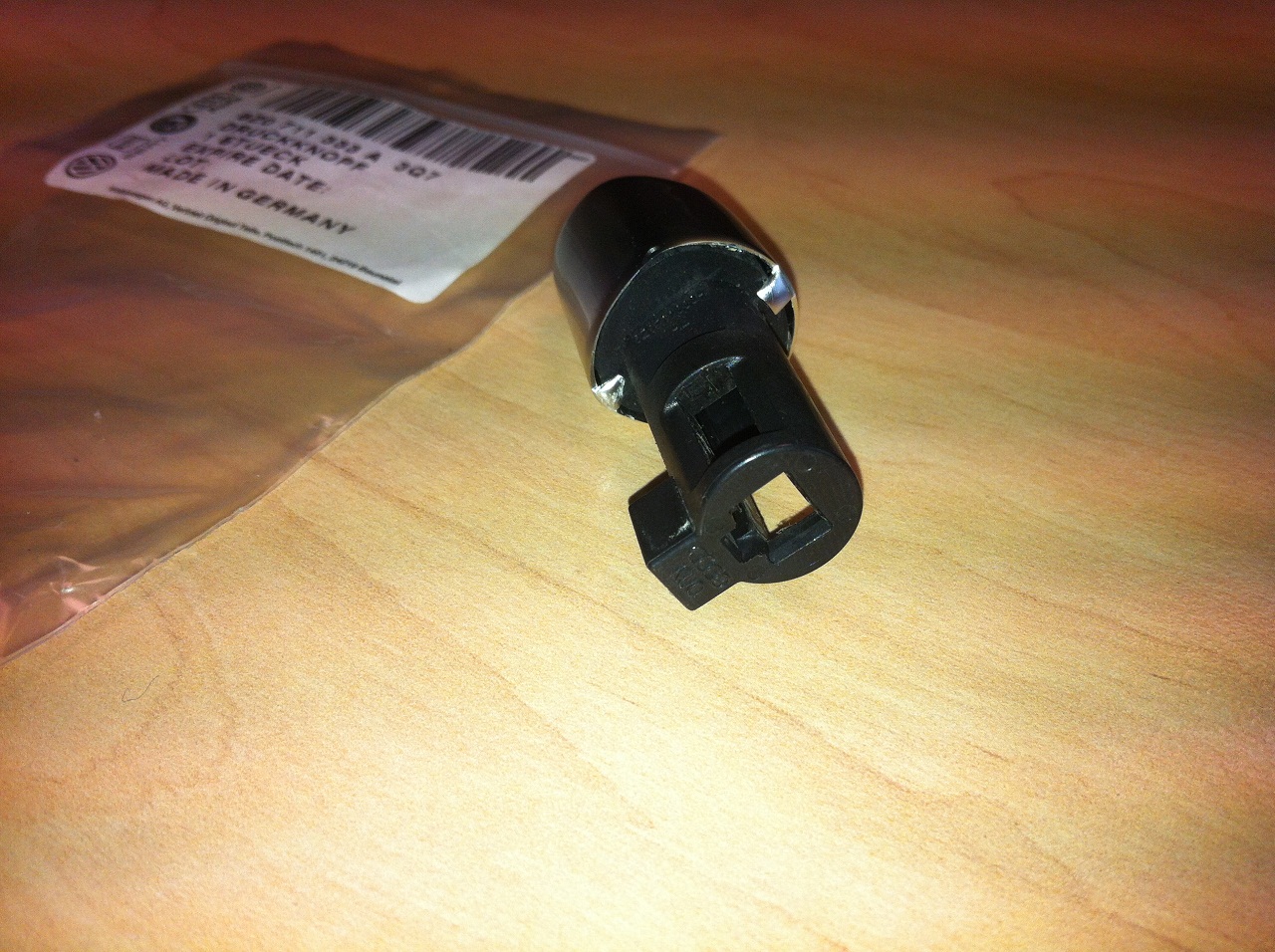

Новые кнопки имеют номера:
8Z0711330A ( 8Z0711333A3Q7 8Z0711333A1K5) есть матовый и глянцевый хром
Но их уже невозможно купить — кончились на складах запчастей .

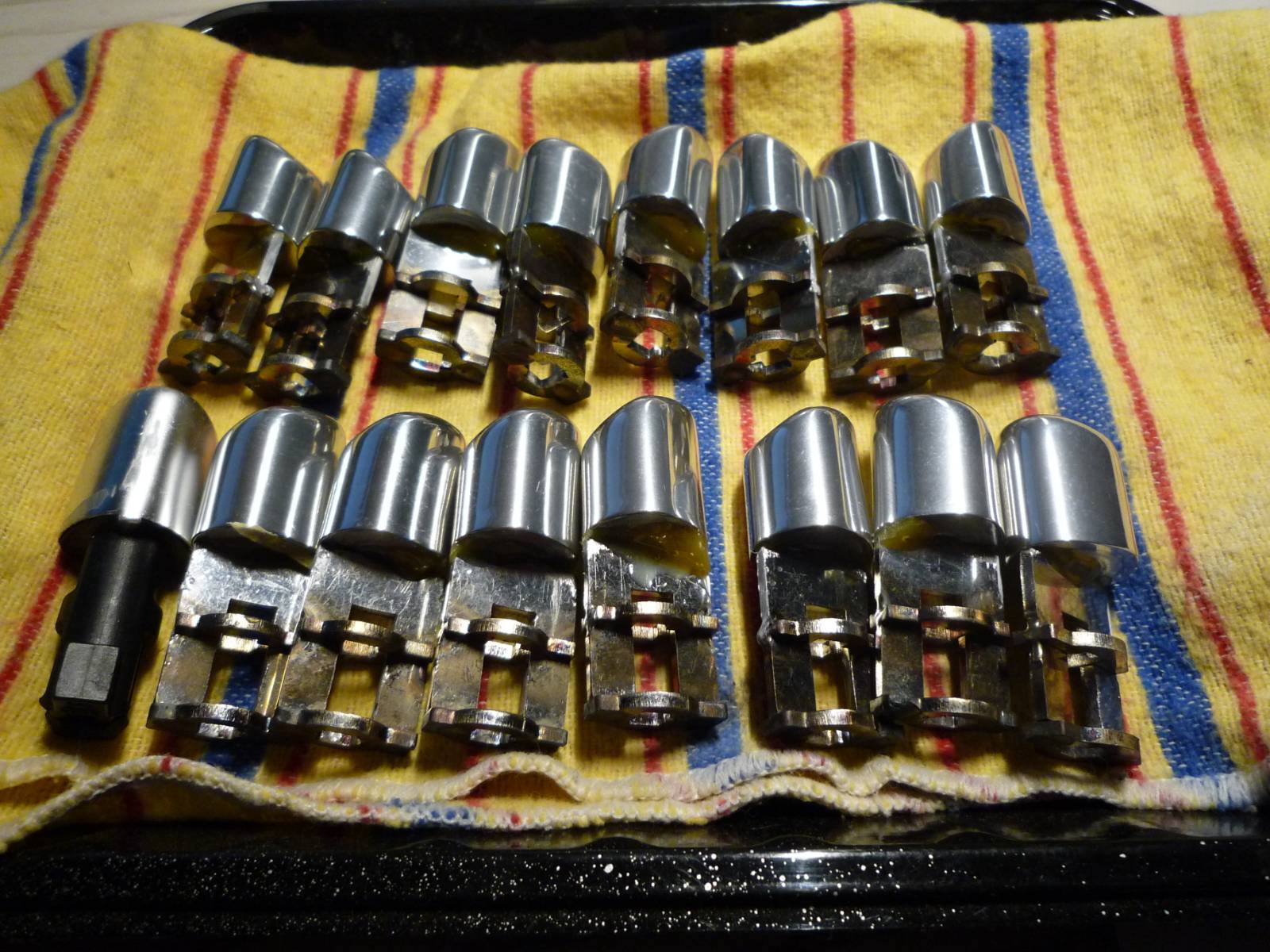

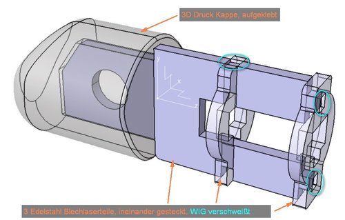

Интересные но дорогие и не очень доступные решения есть у немецких коллег. Почитать подробней можно https://a2-freun.de/forum/forums/topic/42085-handbremsknopf/

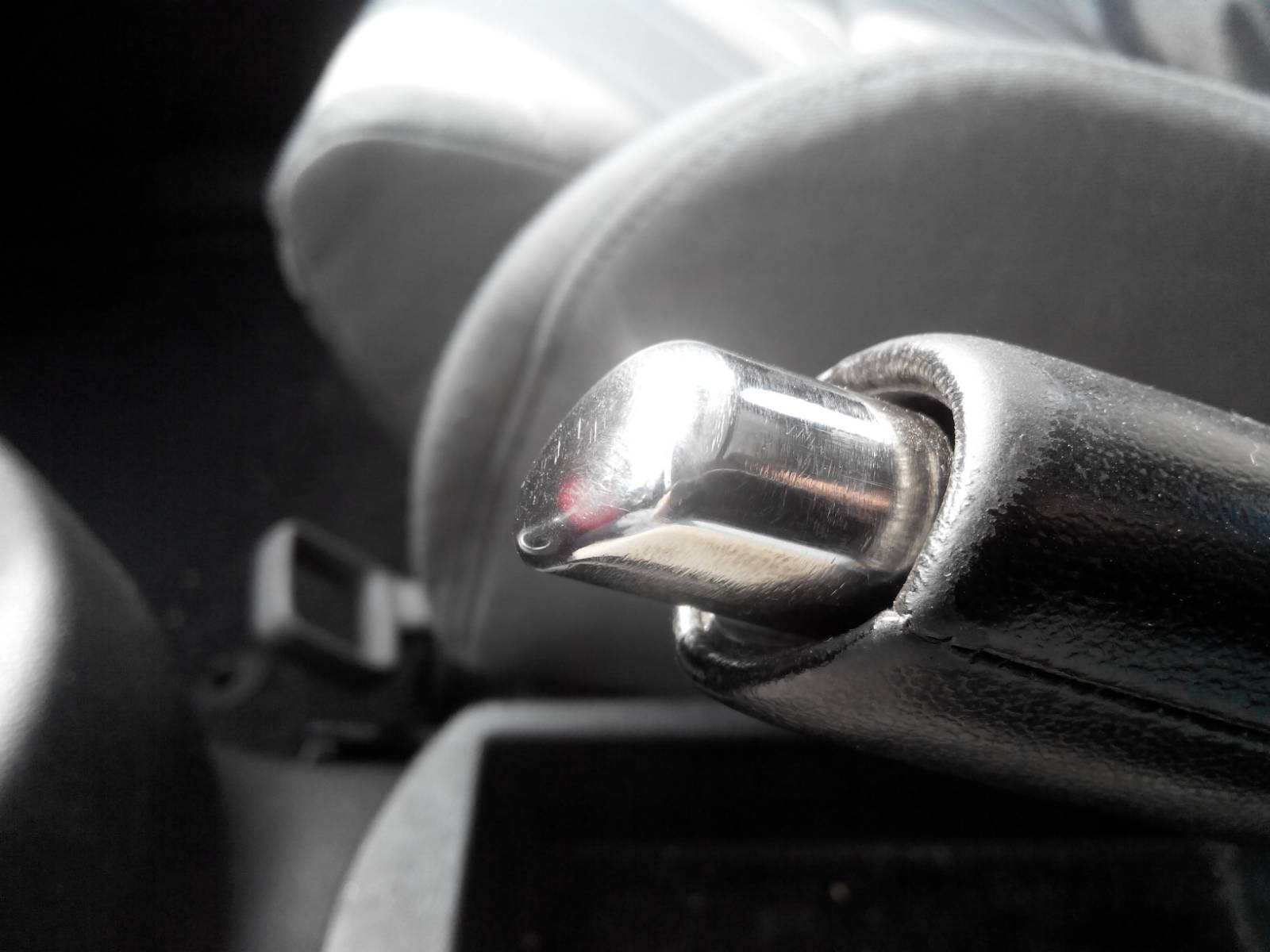

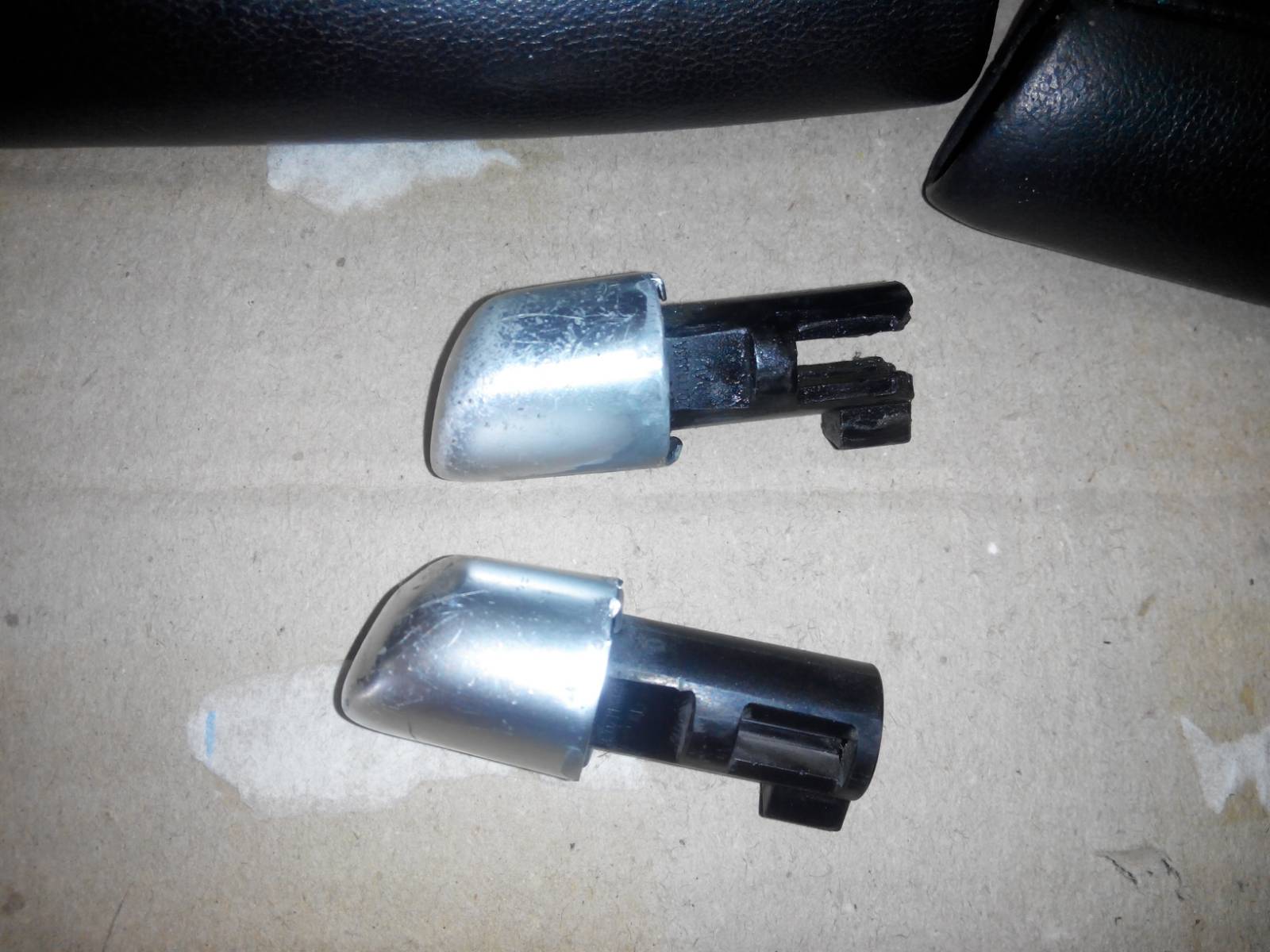

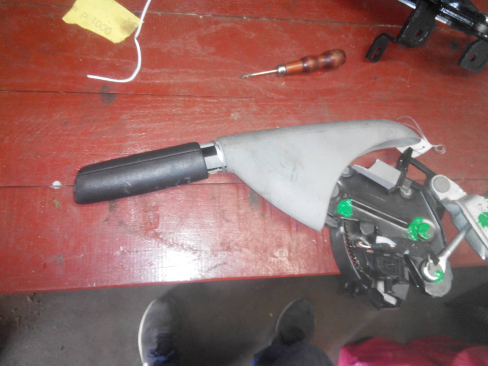

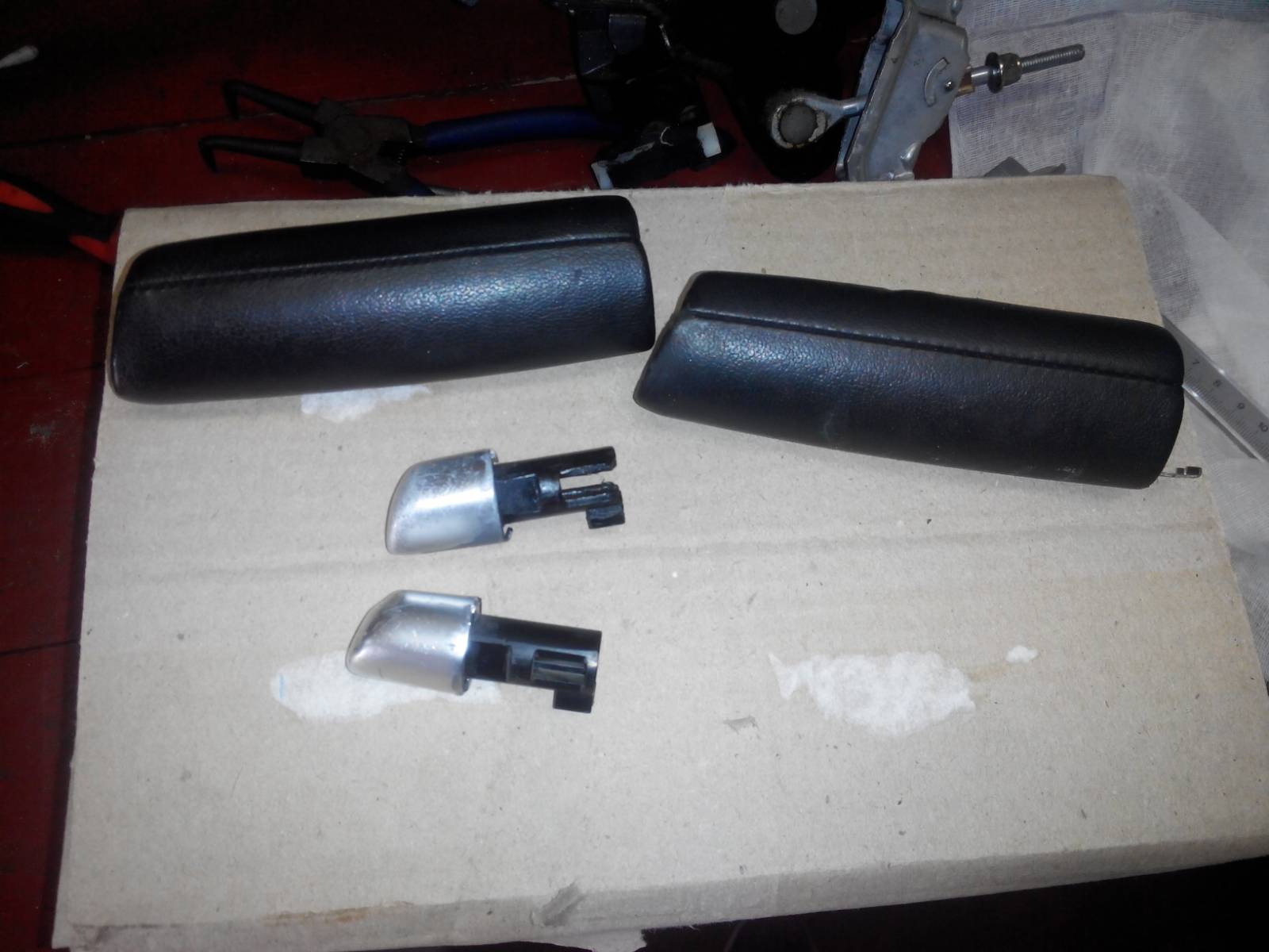

Мне удалось купить на барахолке Б\У рычаг ручника и переставить себе кнопку . (как ни старался вынять кгопк аккуратно а одно хо все таки отломал :-D . )
Самое сложное в замене оказалось вытащить кнопку не повредив ее. :)
Наверное лучше было бы заменить весь механизм
Но все работает хорошо! :good:
Вверх - сломанная, снизу - целая

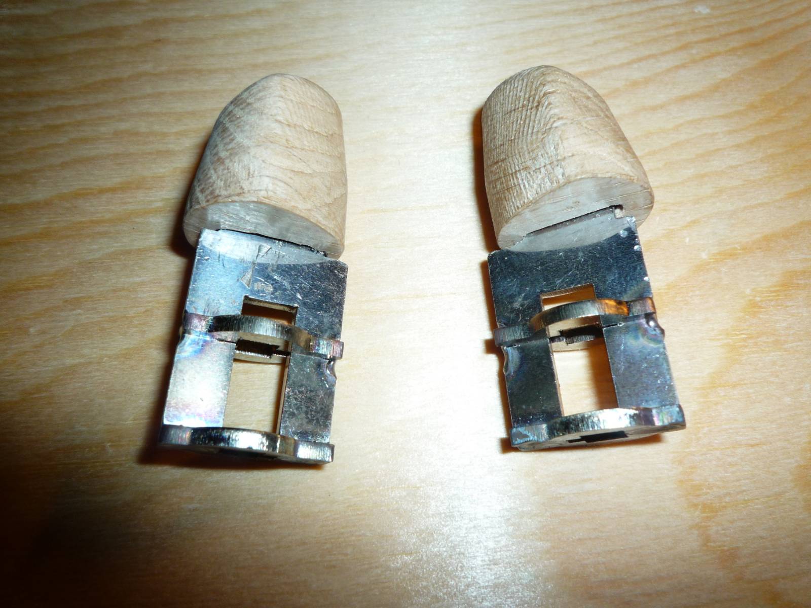

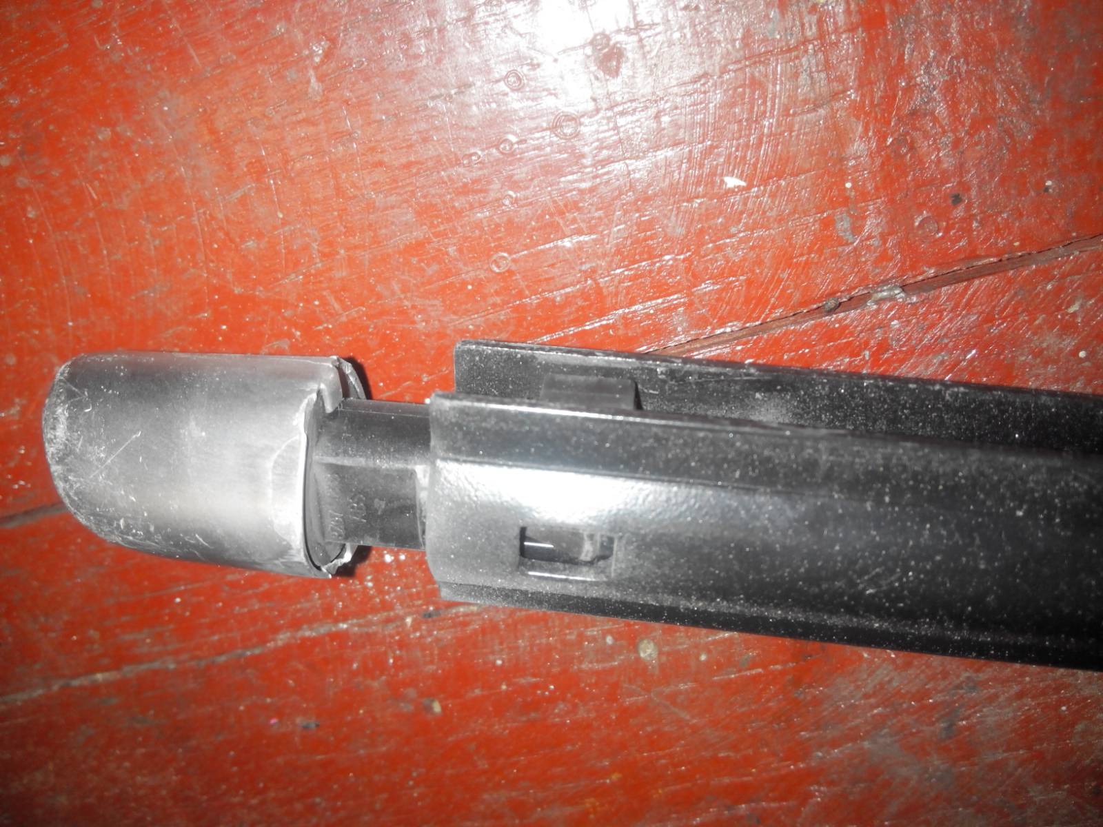

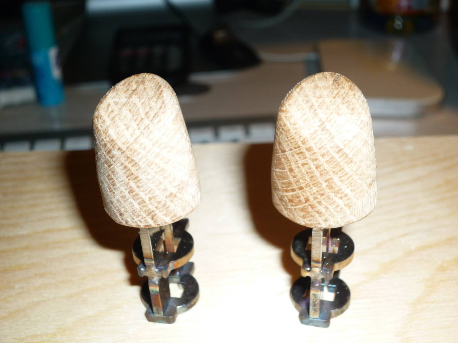

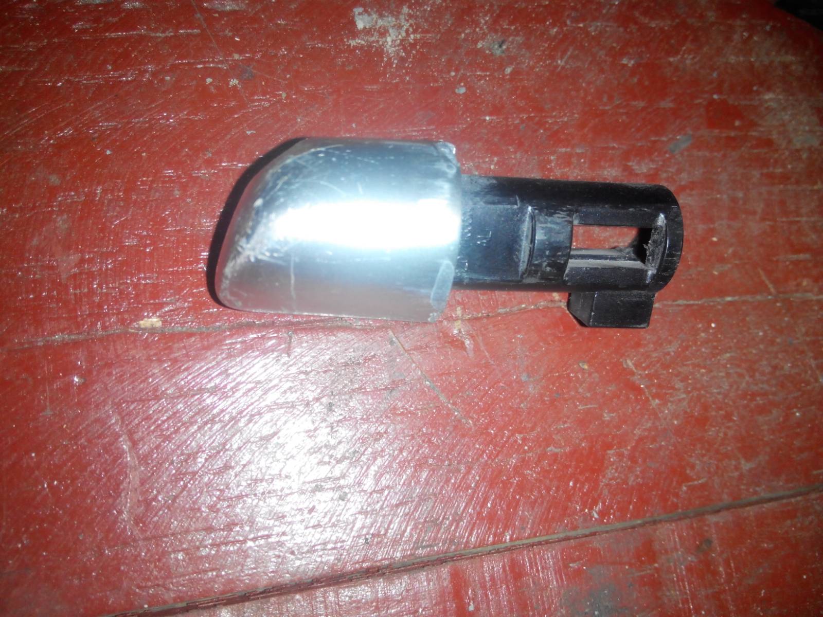

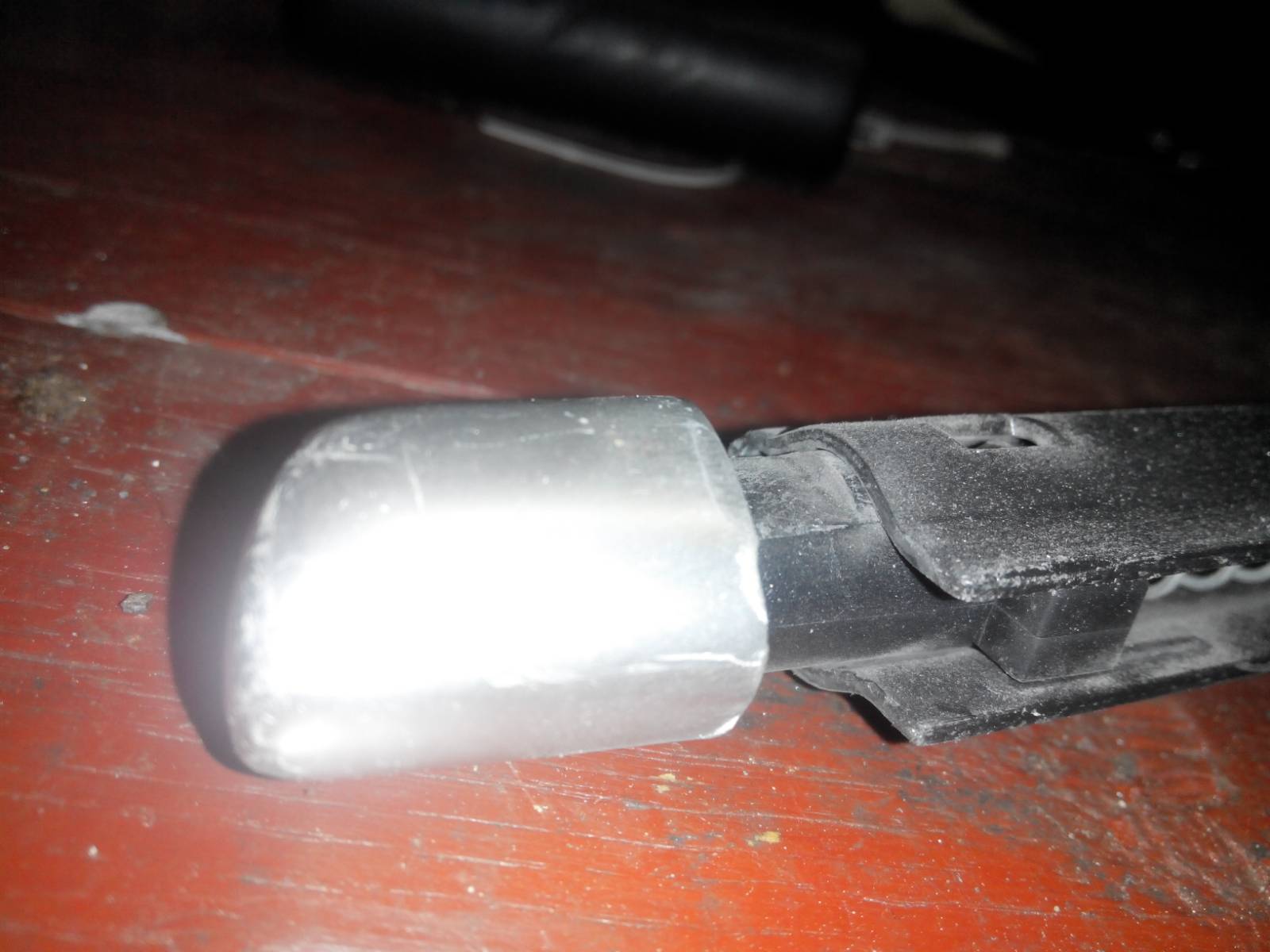

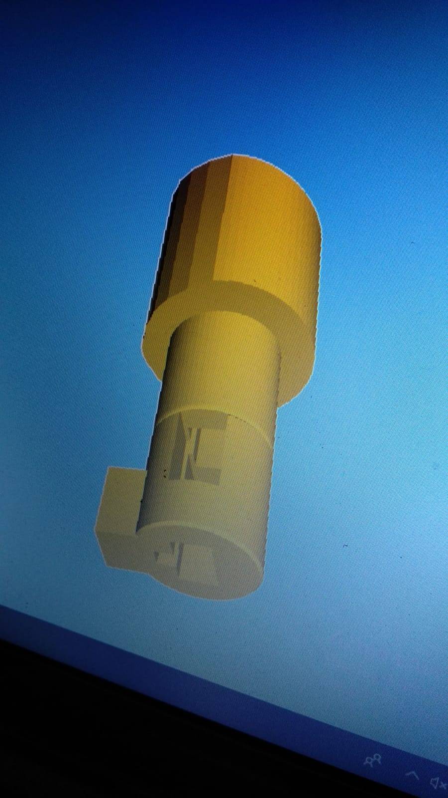

Затем нашелся знакомый владелец А2 готовый попробовать дать "наш" ответ немецким коллегам. Я передал ему старую кнопку и рычаг для опытов

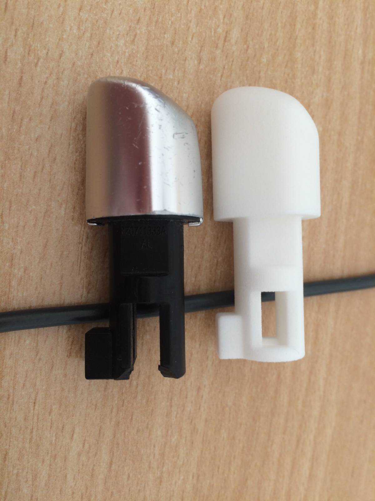

Делалось это в качестве эксперимента и упор делался на дешевизну и простоту полета мысли…
Получилось изготовить кнопку-заготовку .
Но придется использовать хром корпус от своей старой кнопки.
Заготовка приклеиваем с помощью клей пистолета или другим подручным материалом :yes:
При необходимости можно обновить хром покрытие и тд…
Все работает! :good:

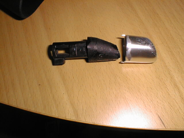

Разобранный оригинал. Усики репления как правило сломаются, при снятии или при сборке

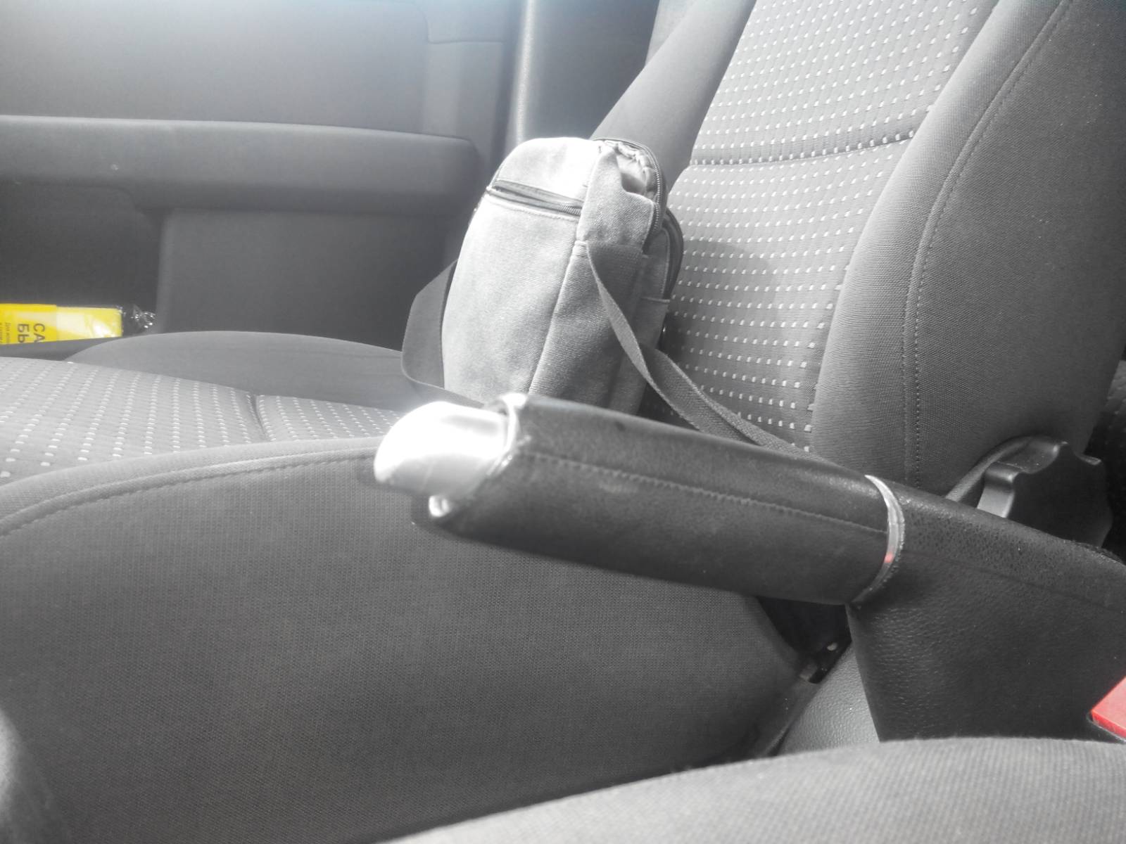

Вот так получилось на скорую руку...

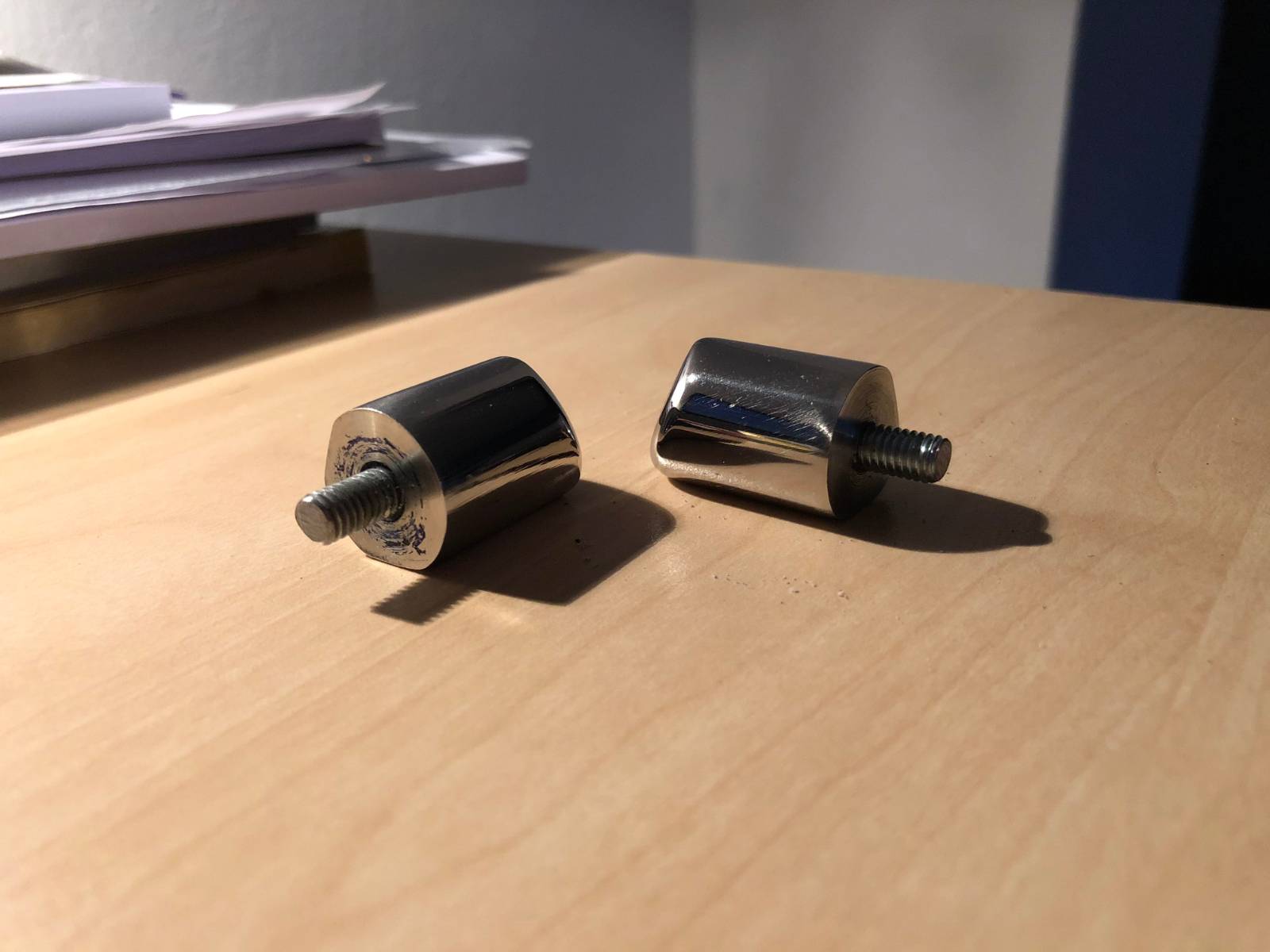

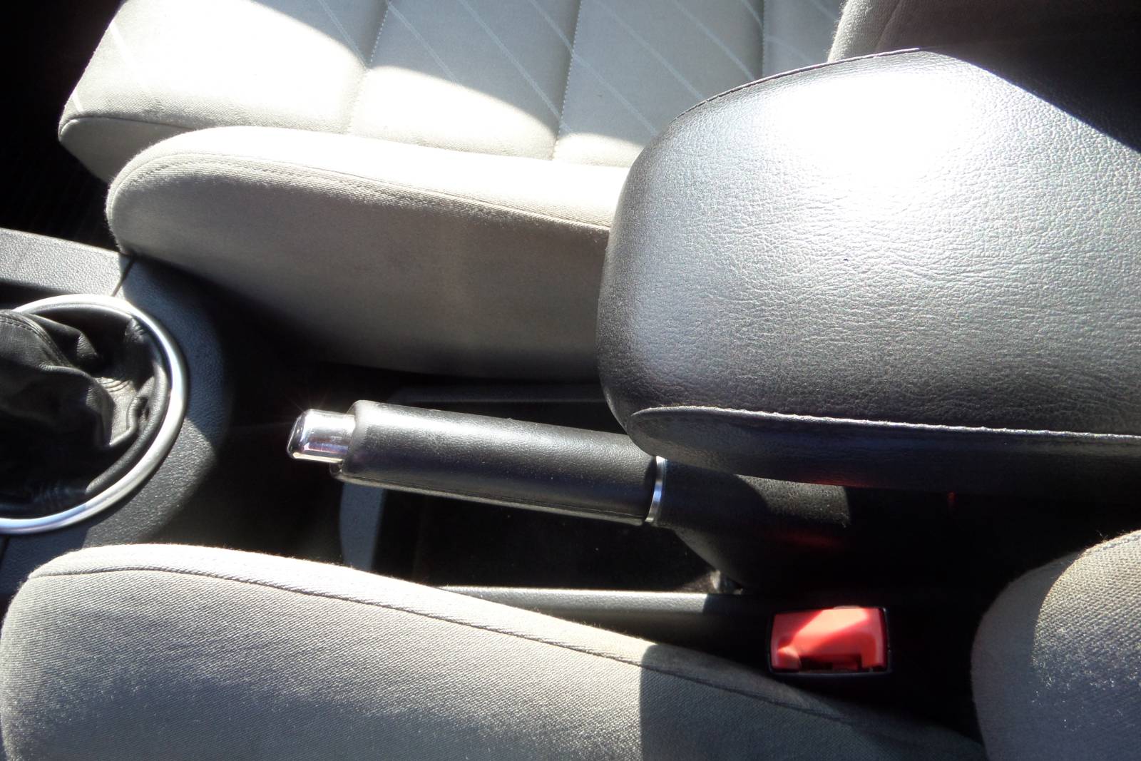

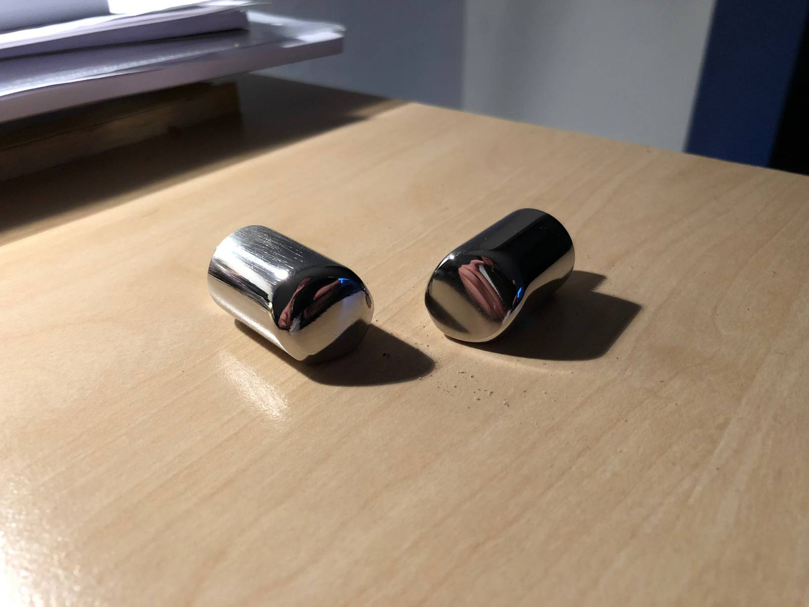

Еще один вариант для тех, кто с фрезеровальным станком на Ты ! С моей новой Audi А2 мне досталась кнопка - точная копия оригинала, только из нержавеющей стали!
Я когда видел не поверил :stars: . Ну спасибо предыдущему владельцу… :hi:
Такая только у меня и Майкла Джексона...
