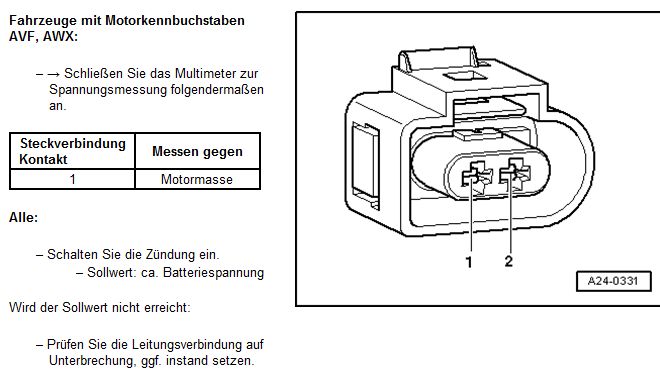

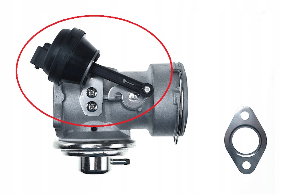

Добрый вечер.ауди а6 2003г.,1.9AVF не работает глушилка что на ЕГР-ре стоит!Мембрана цела!Клапан проверил,исправен!Плюс на фишке есть!Минуса нет. До ЭБУ второй(минусовой)приходит на 81 пин,можно сказать проводка цела.Куда дальше копать?
Не работает глушилка на 1.9AVF
Сообщение DIA » 17 июл 2019, 22:24
Взять лампочку ватт 5 или светодиодный индикатор подкл вместо клапана завести мотор, заглушить и если лампочка загорится на пару секунд значит рыть вакуумную систему как и сам клапан, если не загорится рыть проводку и может сам эбу быть, хотя маловероятно.

Вот я лампочкой и проверял,если минус подать не от ЭБУ,а с двигателя,то лампочка горит при работе двигателя.когда глушишь,горит ещё 2сек.
P.S.Можно было подать минус отдельно,так не заведется же :facepalm:
Сообщение DIA » 17 июл 2019, 22:34
Там плюс постоянный со 102 предохранителя которой обслуживает все клапана и устройства.

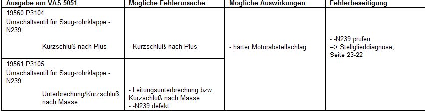

19561-переключающий клапан заслонки впускного коллектора-N239:обрыв цепи/к.з. на массу
P3105-35-10---Спорадическая
Сообщение DIA » 18 июл 2019, 11:16
АЛЕКСЕЙ 2301, Лично не чего не понимаю что вы хотите ведь ясно написано.

Сообщение АЛЕКСЕЙ 2301 » 18 июл 2019, 11:19
Ну так лампочка горит (5ватт)
Сообщение DIA » 18 июл 2019, 11:41
АЛЕКСЕЙ 2301 писал(а):Источник цитаты Ну так лампочка горит (5ватт)
И что что горит пускай горит а если и не горит так что, она просто указывает что на фишку приходит напряжение со 102 предохранителя, на фишке в момент остановки двигателя должно появится напряжение и все. При вкл лампочке вместо клапана вполне возможна ошибка, её пусковой ток гораздо выше чем рабочий ток катушки клапана.
