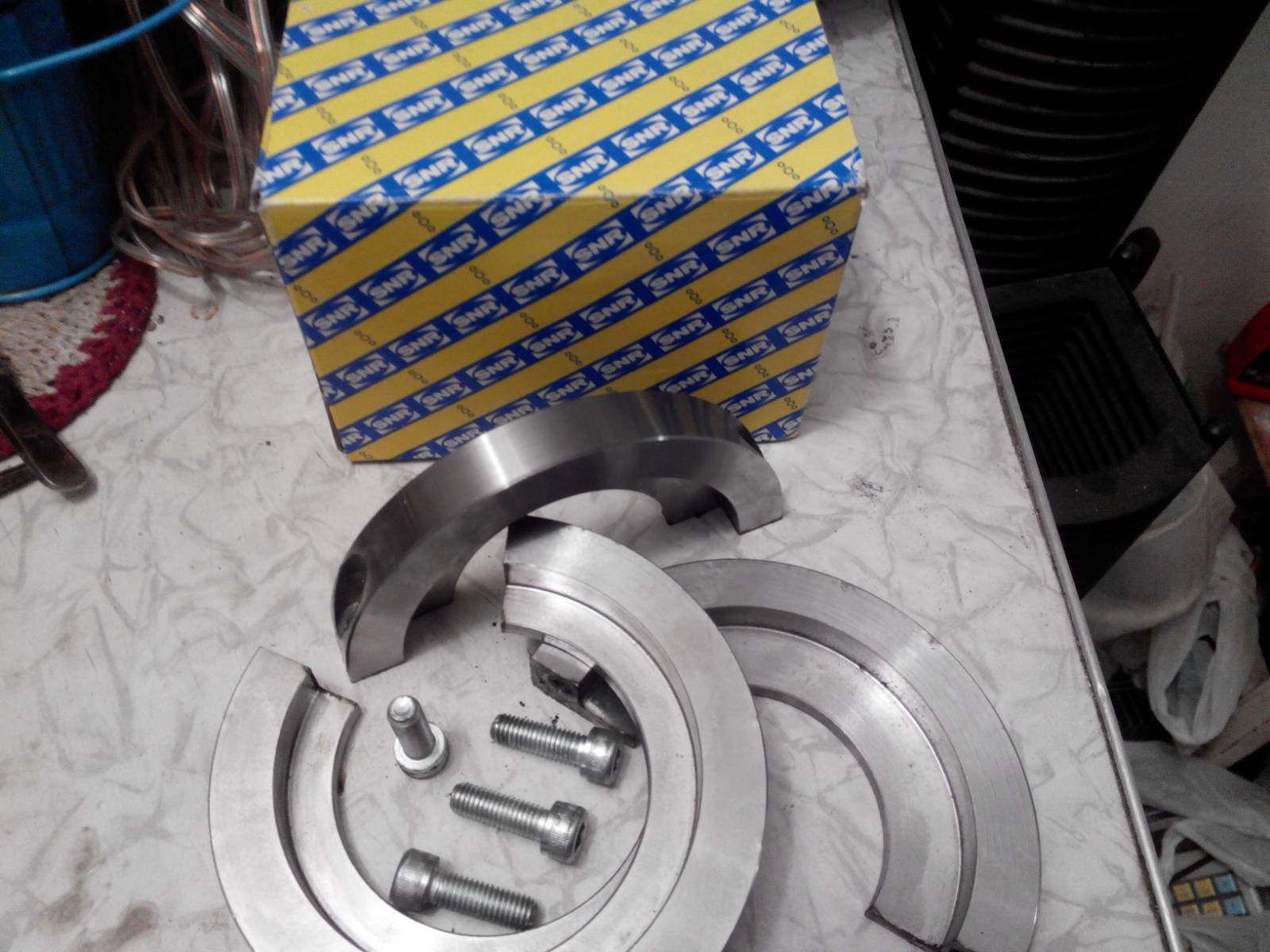

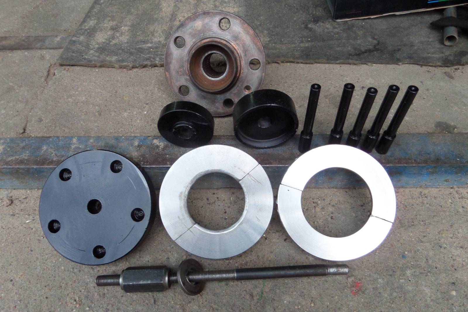

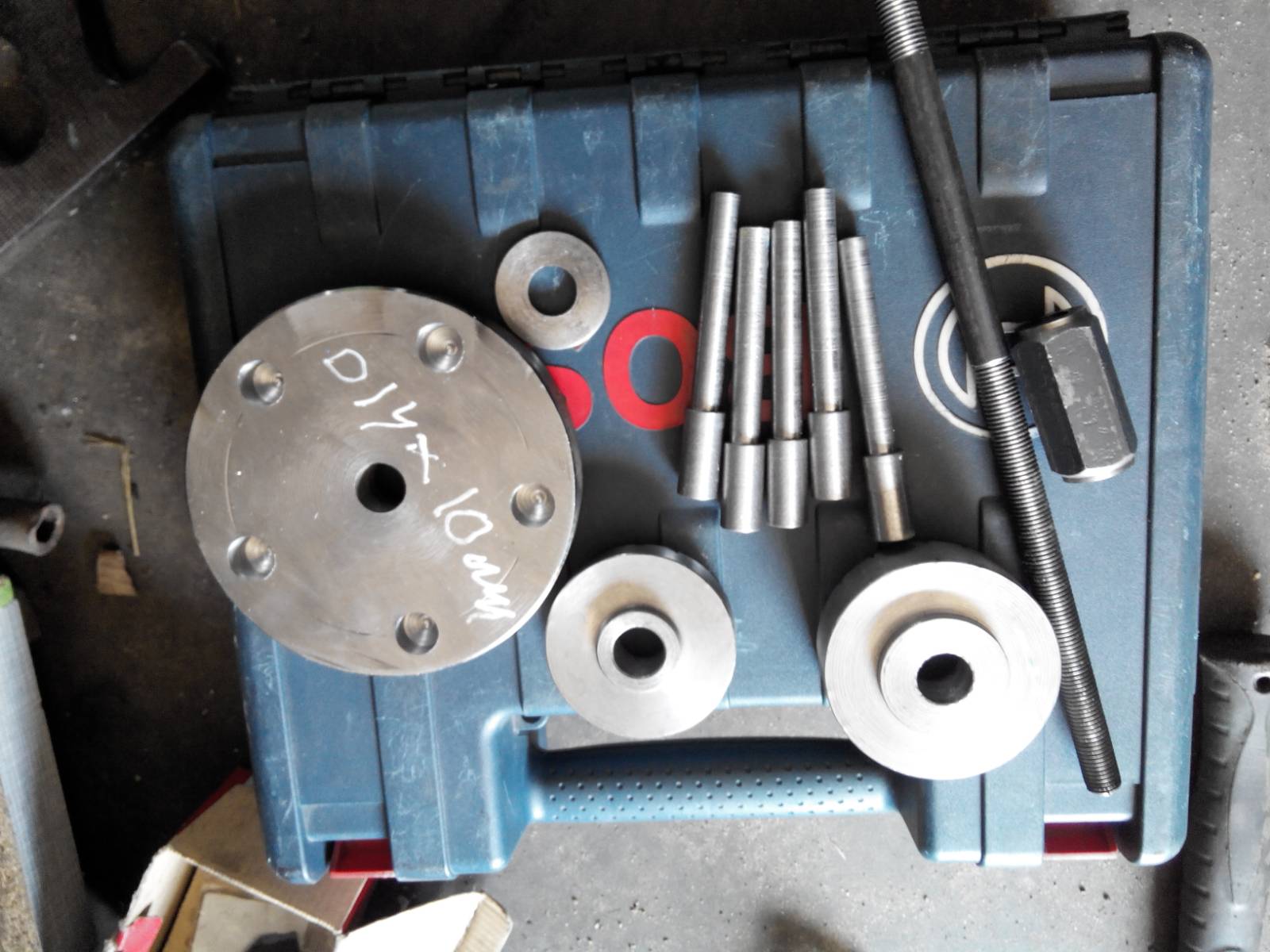

Для правильной замены необходим такой съемник:
Приспособление-съемник стоит около 120-200 у.е. в зависимости от производителя.

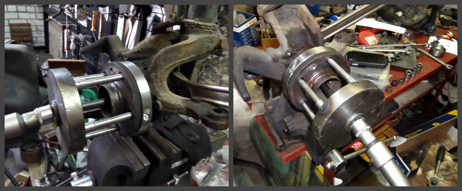

Пытался найти данную приспособу на СТО или в авто клубах, или взять в аренду…безрезультатно! Начал подумывать о покупке, и почти даже купил — но на счастье в тот момент не оказалось ее в наличии =)) В сети нашел коллег по несчастью...уточнил пару размеров и отдал в работу :) помогли знакомые с изготовлением...

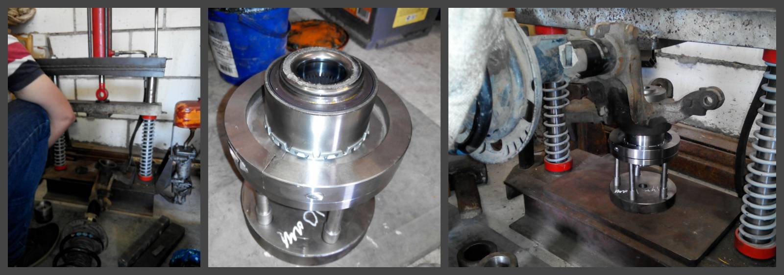

Немного прогадали с толщиной шпильки, да и не закалили ее.пришлось все таки прибегнуть к помощи пресса.

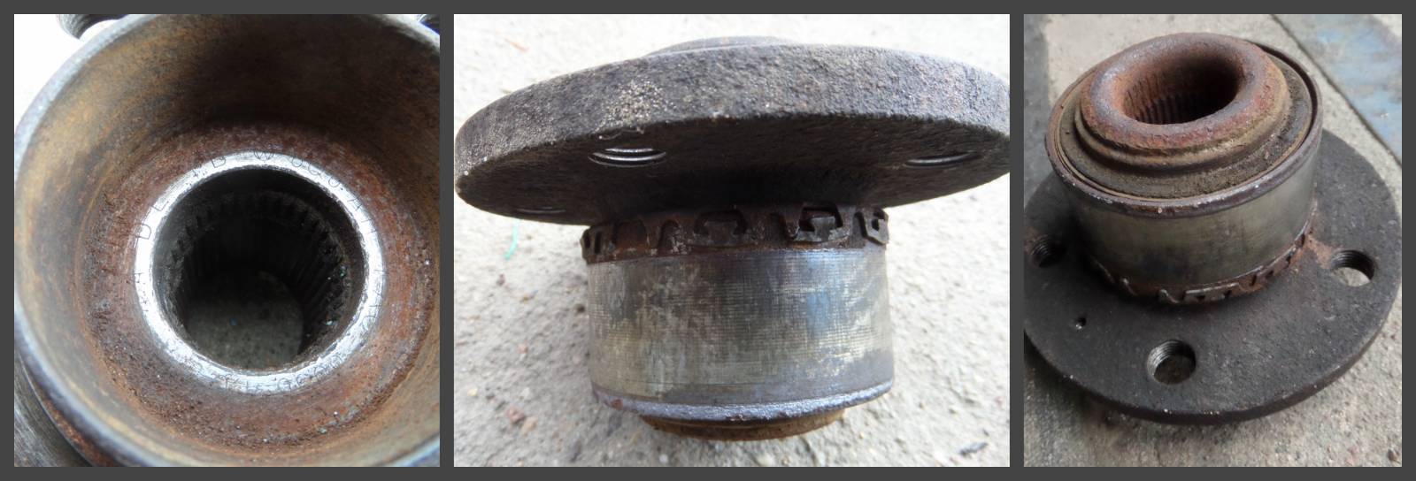

Хотя подшипник стоял еще родной с обойма посиневшего цвета, не факт что удалось бы его сдернуть винтом потолще.

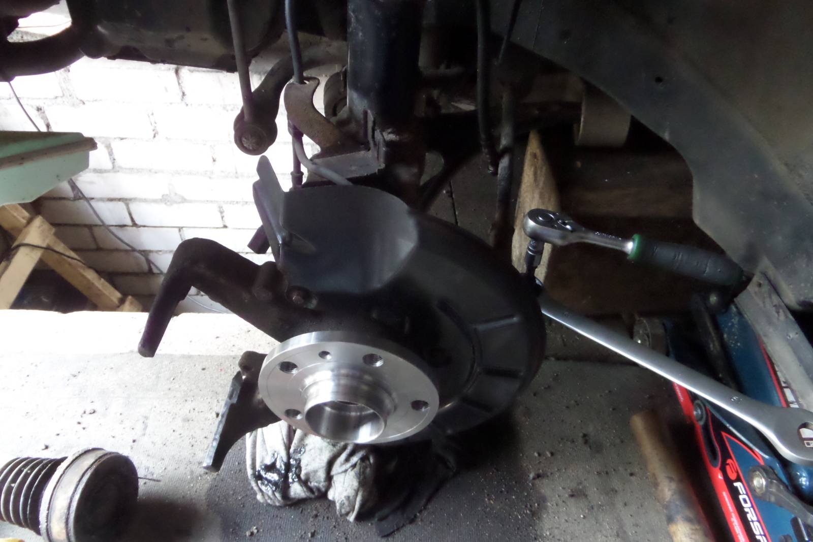

Остальное прошло как по маслу.

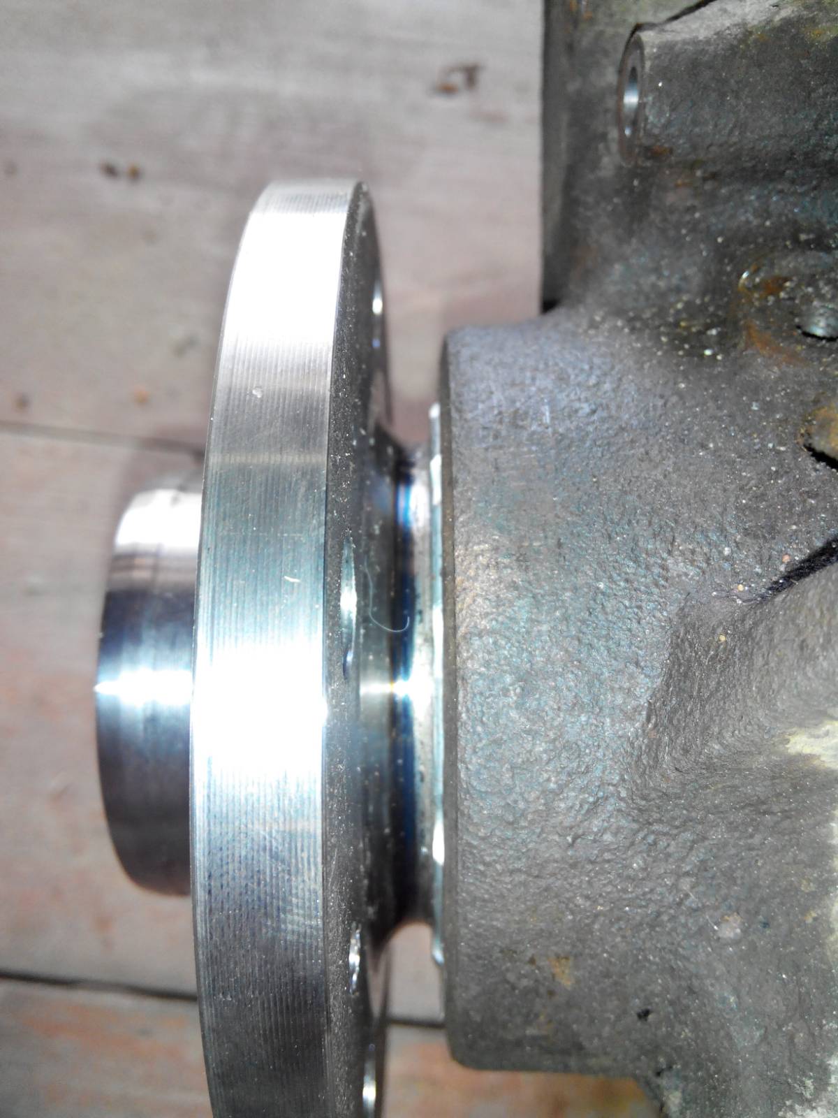

Установлен новый подшипник SNR R157.32
Первая попытка - сорвал резьбу.
Вторая попытка

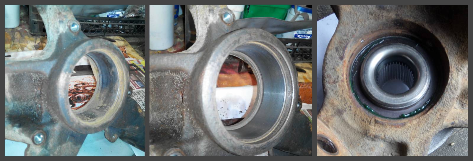

Чистим и смазываем поверхности
Готово!
