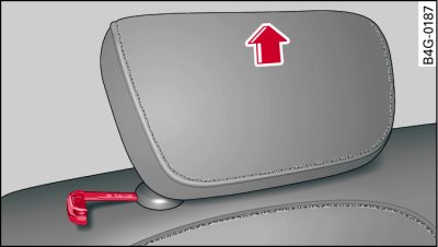

Заднее сиденье: регулировка подголовника
При перевозке пассажиров на задних сиденьях необходимо выдвинуть подголовники занятых сидений до конца вверх.
Для перестановки подголовника вверх сместить его вверх, удерживая обеими руками за боковые стороны. Подголовник должен зафиксироваться со слышимым щелчком.
Для перестановки подголовника вниз нажать кнопку (показано стрелкой) и опустить подголовник вниз.
Снятие подголовников
Заднее сиденье: демонтаж подголовника, точка деблокировки
Потянуть подголовник до упора вверх.
Нажать в точку деблокировки аварийным ключом Ссылка и нажать кнопку. Одновременно вытянуть подголовник из спинки сиденья.
Установка подголовников
Вставить подголовник в направляющие настолько глубоко, чтобы он ощутимо зафиксировался.
Нажать кнопку (показана стрелкой) и потянуть подголовник до конца вниз. Подголовник больше нельзя вытянуть из спинки сиденья, не нажав кнопку.
ВНИМАНИЕ!
Снимать подголовники задних сидений разрешается только в случае, если это требуется для установки детского сиденья Ссылка! После снятия детского сиденья подголовники необходимо установить на место. Движение с демонтированными или неправильно отрегулированными подголовниками повышает опасность получения тяжелых травм.

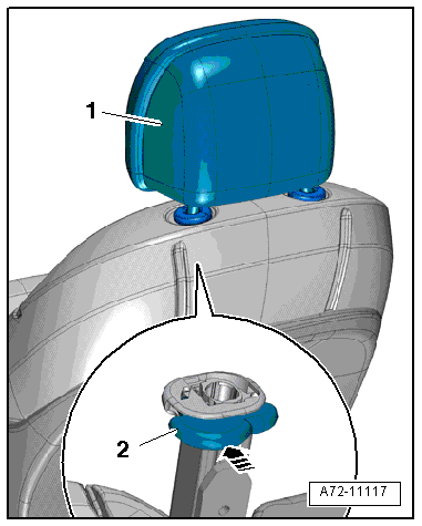

Снятие и установка подголовника переднего сидения
Указание: подголовники можно снимать при установленном переднем сиденье.
Снять
– Переместить сиденье в нижнее верхнее положение и наклонить на 45°.
Базовый вариант оснащения:
Указание: точка прижима для разблокирования (кнопка разблокировки) находится у сиденья водителя снаружи, слева по направлению движения, и внутри сиденья переднего пассажира, слева по направлению движения.
– Точка нажатия кнопки разблокировки -2- находится под обивкой. Кнопка разблокировки находится приблизительно на расстоянии 35 мм ниже верхнего края спинки.
– Нажать на кнопку разблокировки -стрелка- и извлечь подголовник -1-.

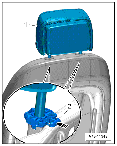

Вариант оснащения Komfort:
Указание: точка прижима для разблокирования (кнопка разблокировки) находится слева и справа от направляющих подголовника.
– Постепенно извлечь подголовник -1- по бокам из направляющей.
– Нажать на кнопку разблокировки -стрелка- и извлечь подголовник.

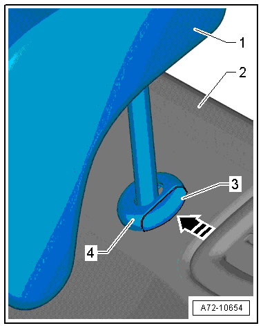

Снятие и установка подголовника заднего сидения, стандартное/спортивное сиденье
Снять

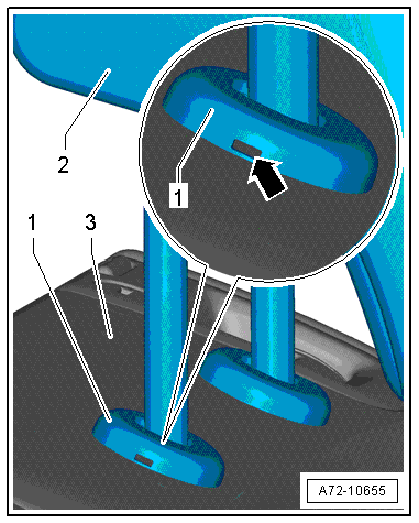

– Нажать кнопку разблокировки -3- регулятора высоты направляющей подголовника -4- в -направлении стрелки- и извлечь подголовник -1- до упора из спинки заднего сиденья -2-.
– Маленькой отверткой вдавить в отверстие -стрелка- направляющей подголовника -1- стопорную пружину до упора.
– Одновременно извлечь подголовник -2- из спинки заднего сиденья -3- и снять.
Монтаж
Монтаж в обратной последовательности.
