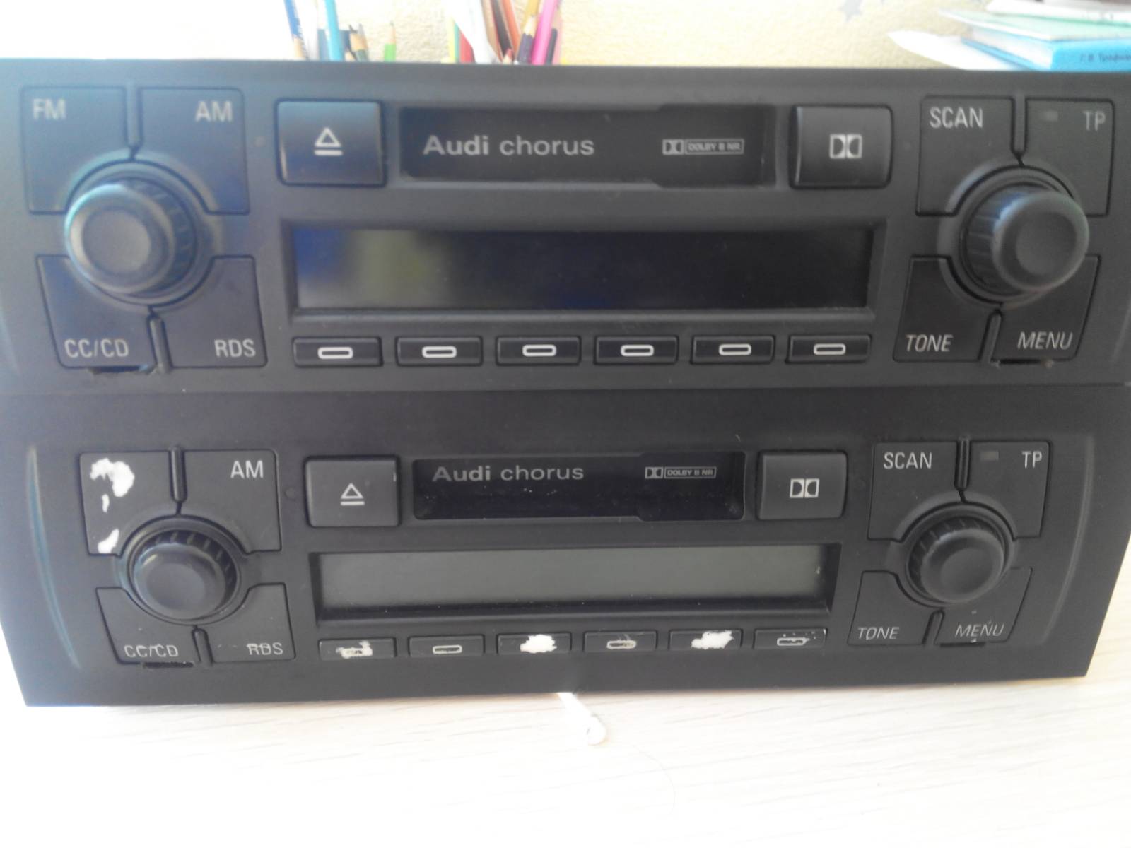

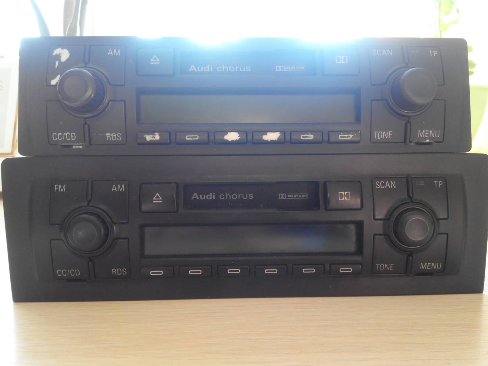

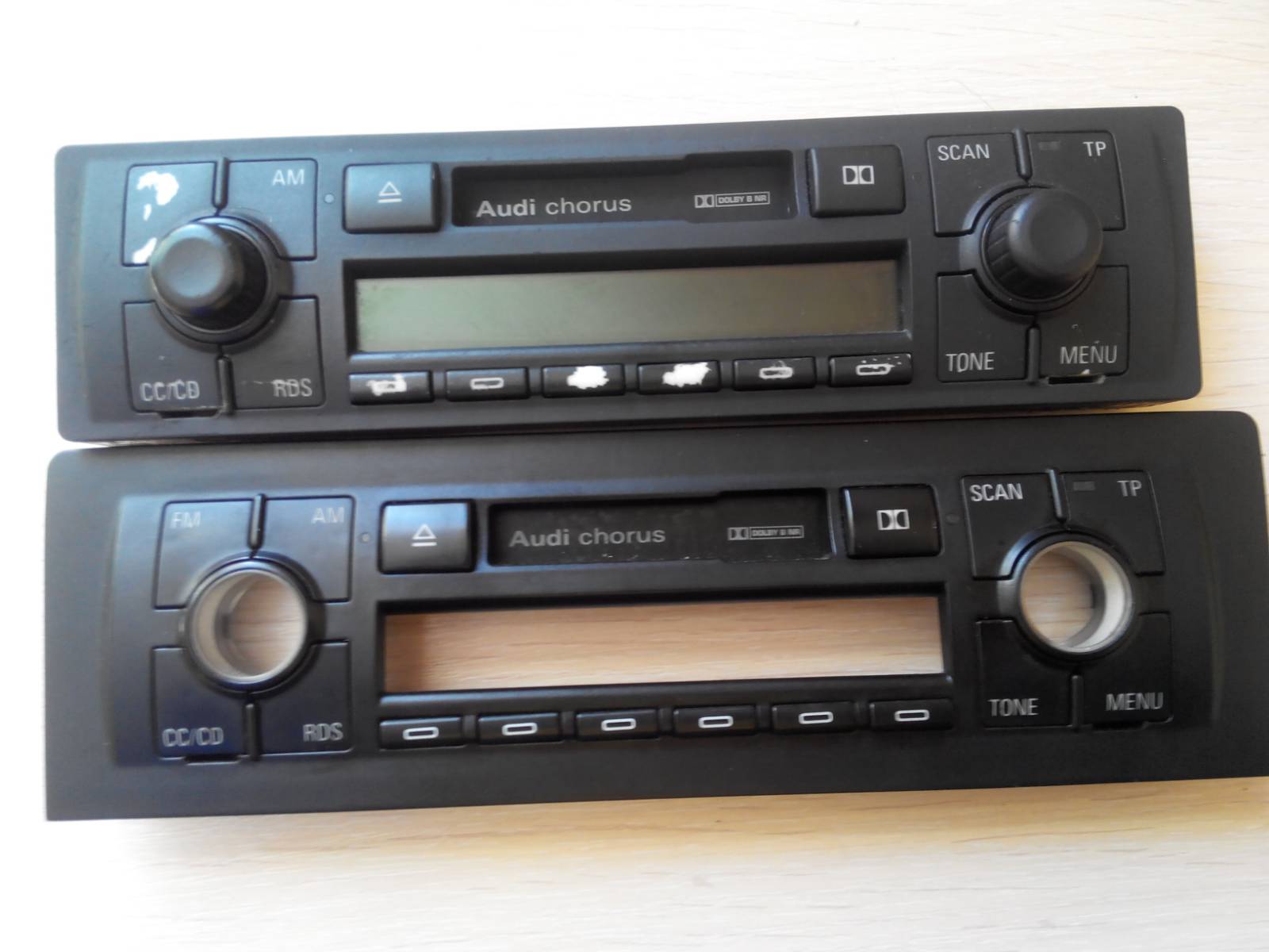

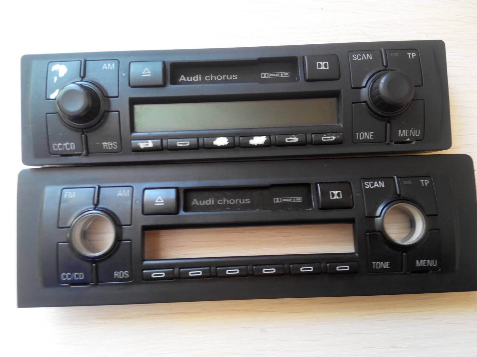

Устранил мелкую но постоянно "мешающую глазам" проблему, портившую весь интерьер — облезшие кнопки магнитолы…
Методы "покраски", "трафареты" и "наклеек" — даже не расматривал. т.к. трудоемкость и стоимость в разы выше, а результат хуже.
Кнопки взял с магнитолы-донора от (аллюминиевой) Audi A8 D2 2001г.в. =)), без покрытия TouchSoft (покрытие кнопок и корпуса не стираются при использовании).
Была мысль обпилить пластик под размер А2 и поставить всю магнитолу, но магнитола оказалась не рабочей :pardon: — заменил только кнопки.

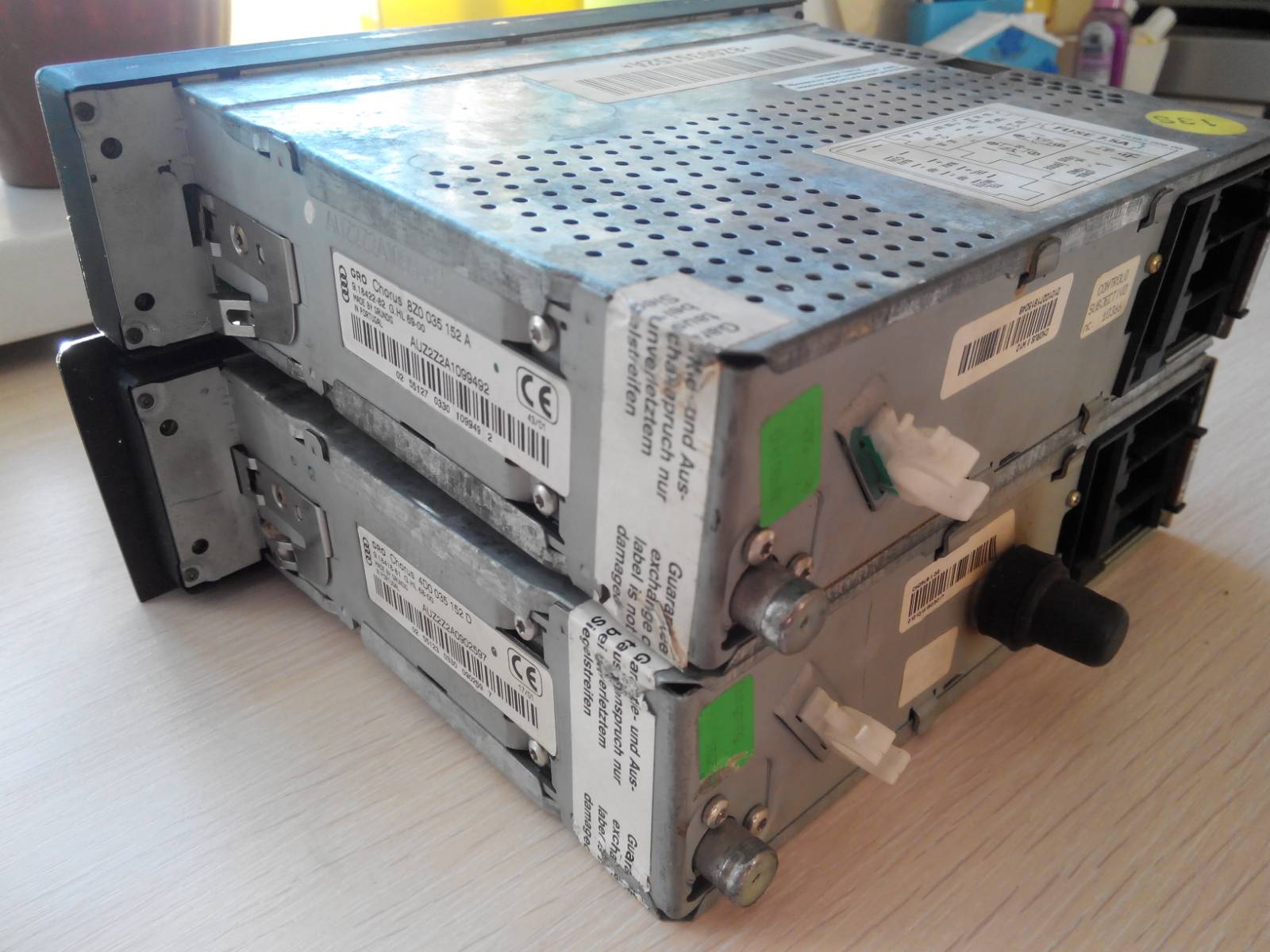

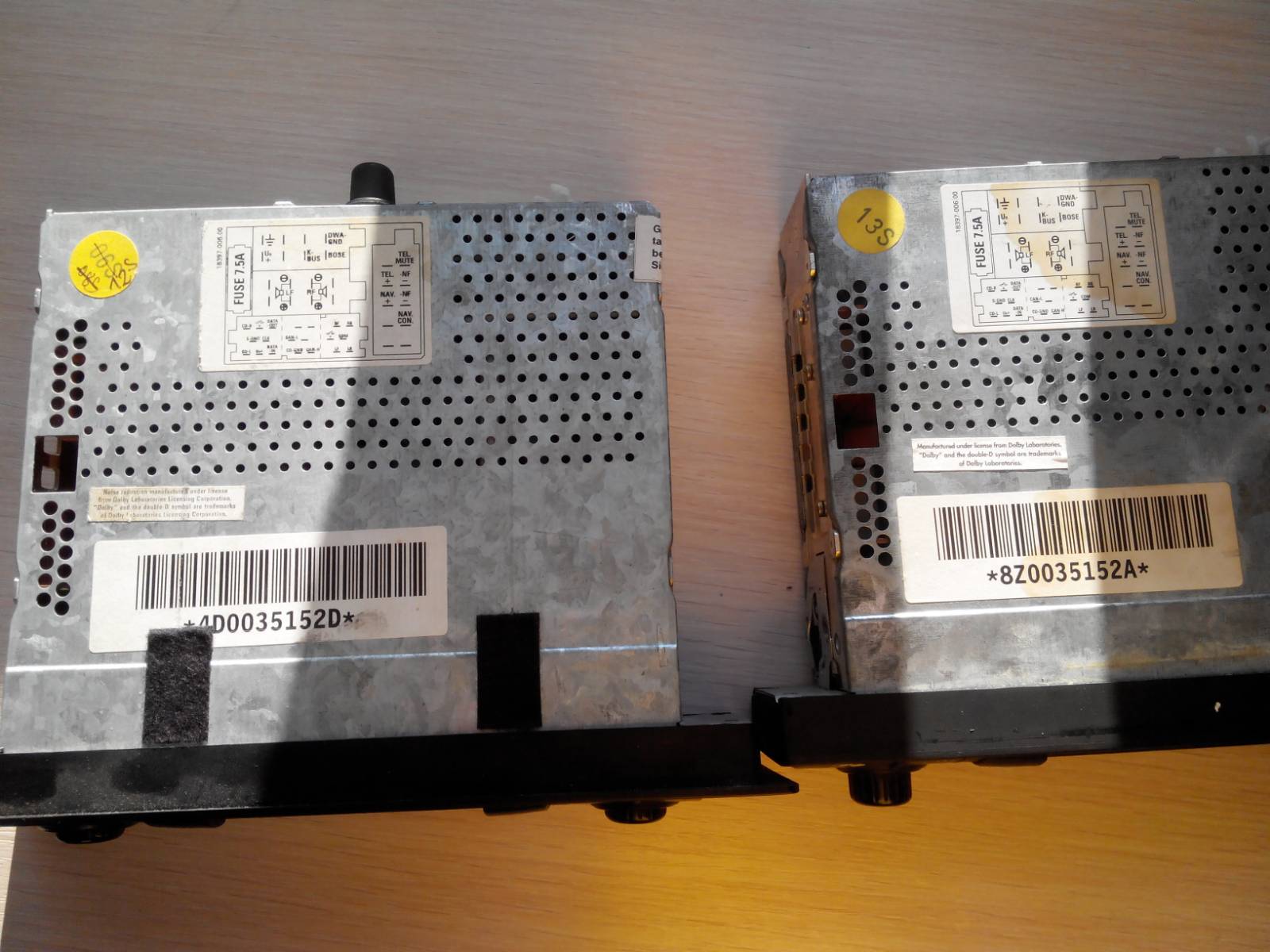

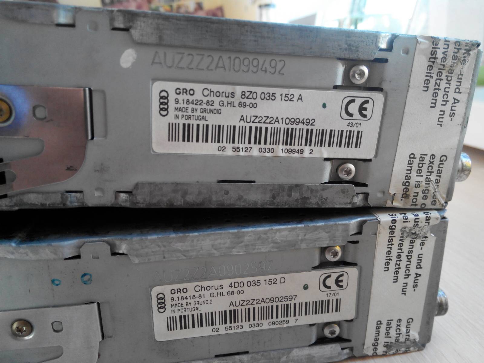

Номера для справок:
8Z0035152A — Audi A2
4D0035152D — Audi A8

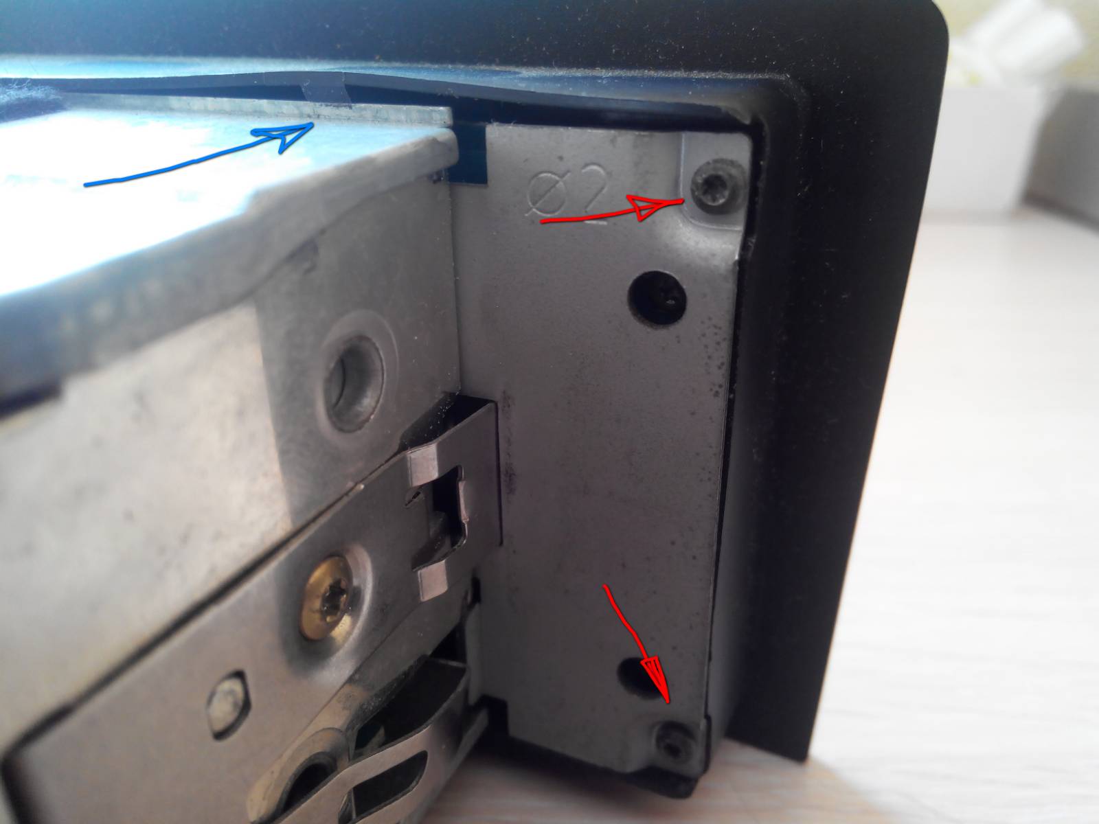

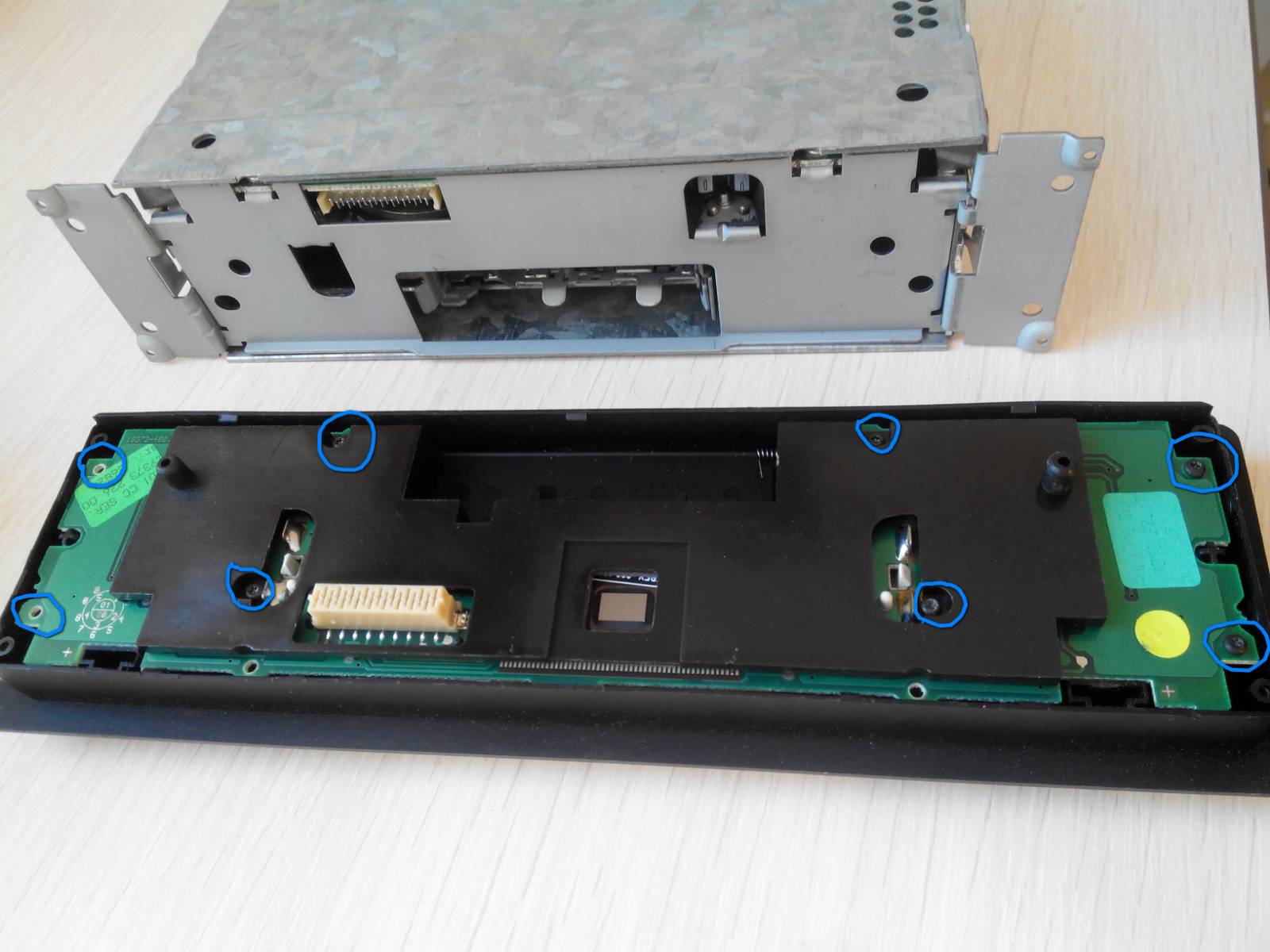

Для работы по монтажу понадобилась отвертка TORX T6.

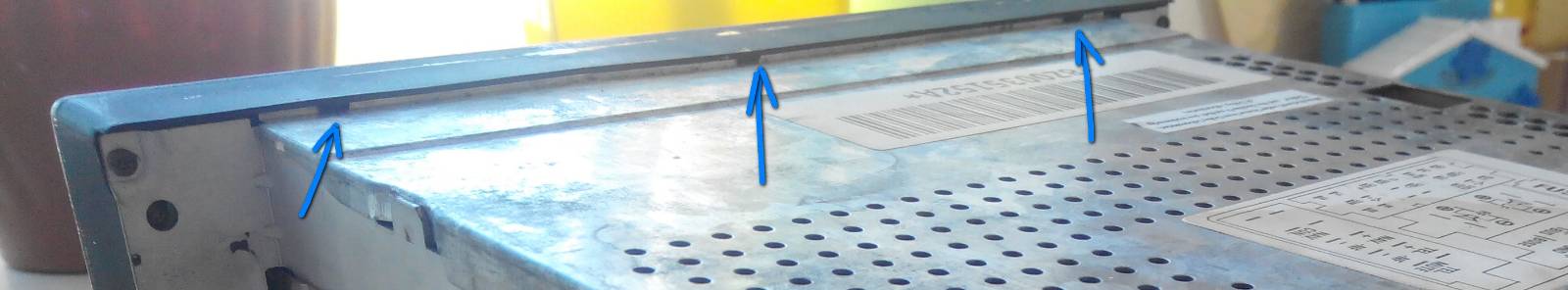

Передняя панель крепится к корпусу 4-мя винтамими, по два с каждой стороны, и за 3-х зажимах сверху.
Откручиваем винты, отверткой отщелкиваем зажимы и сначала тянем за левую сторону "морды", а затем за правую — так мы не повреждаем разъем на "материнке".

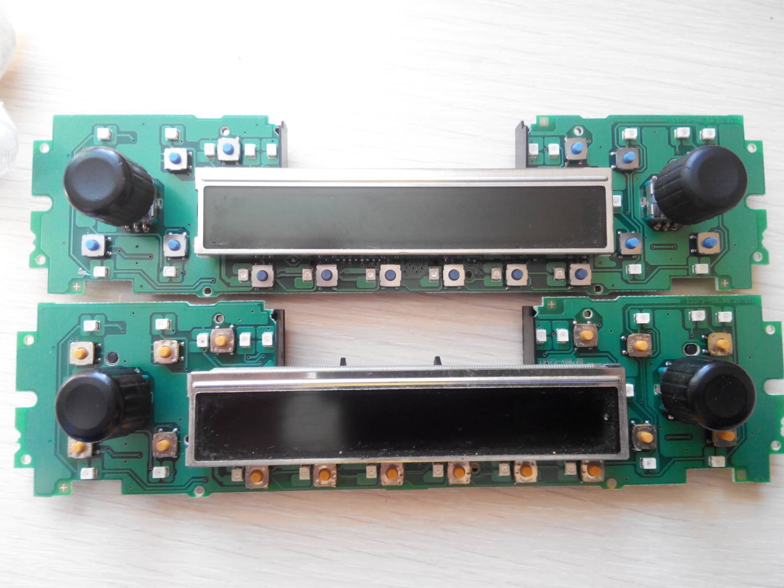

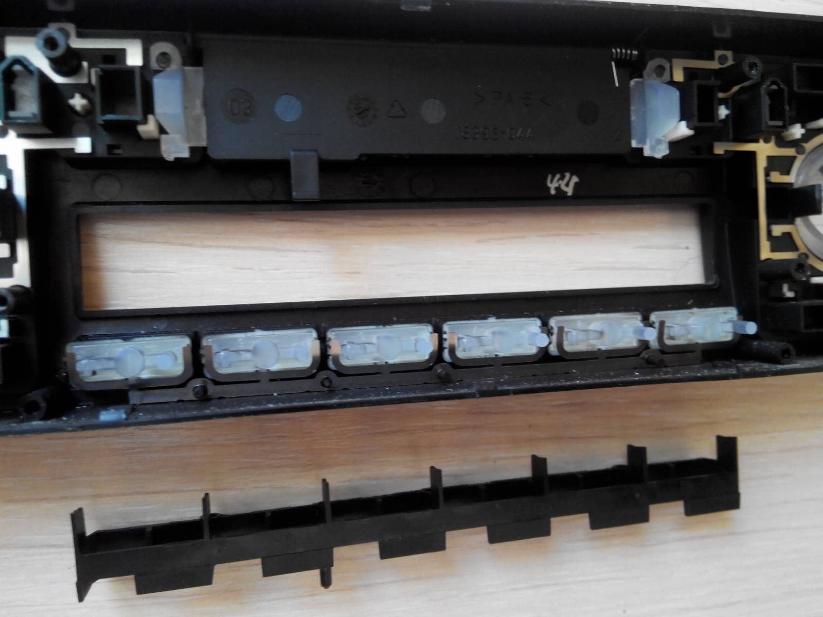

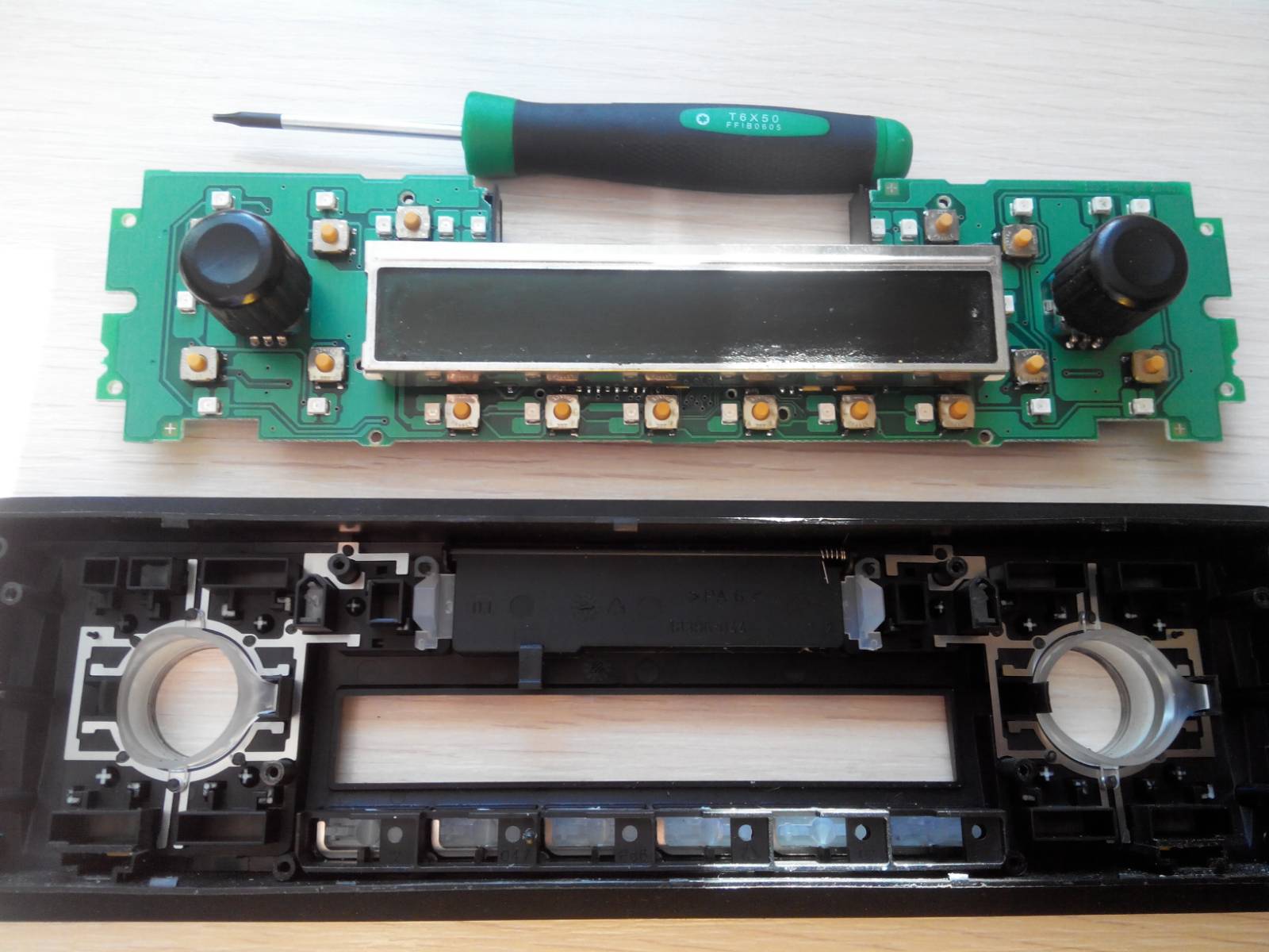

Далее откручиваем 8 винтов - 4 винта крепления платы панели и 4 винта крепдления декоративной пластмасски.

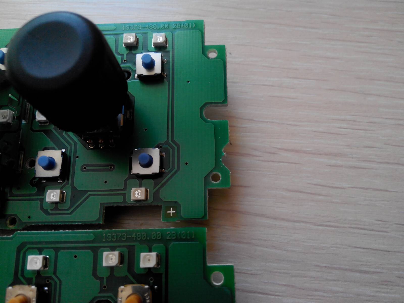

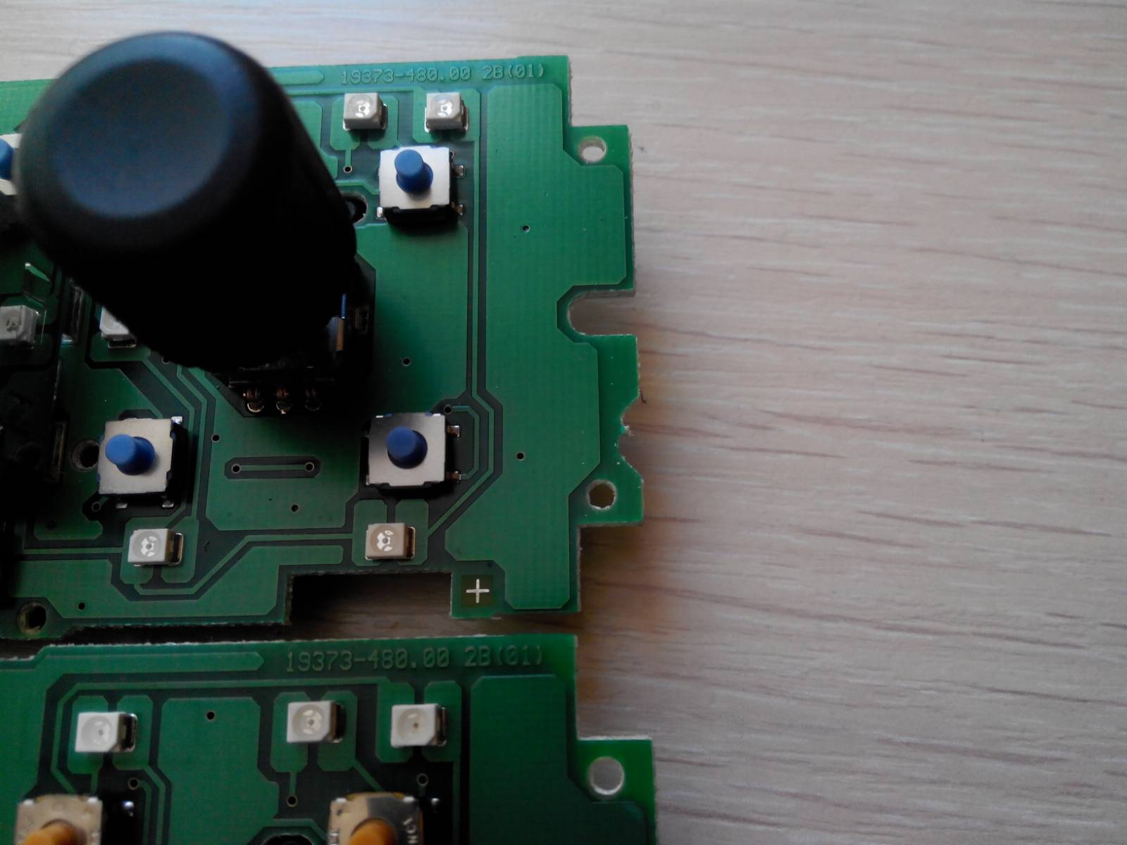

Визуально внутри отличий нет, номера на микросхемах идентичны. качество пластика и тд. кажется на старой( А8 ) получше. Выталкиваем кнопки и производим обмен…Собираем в обратной последовательности.

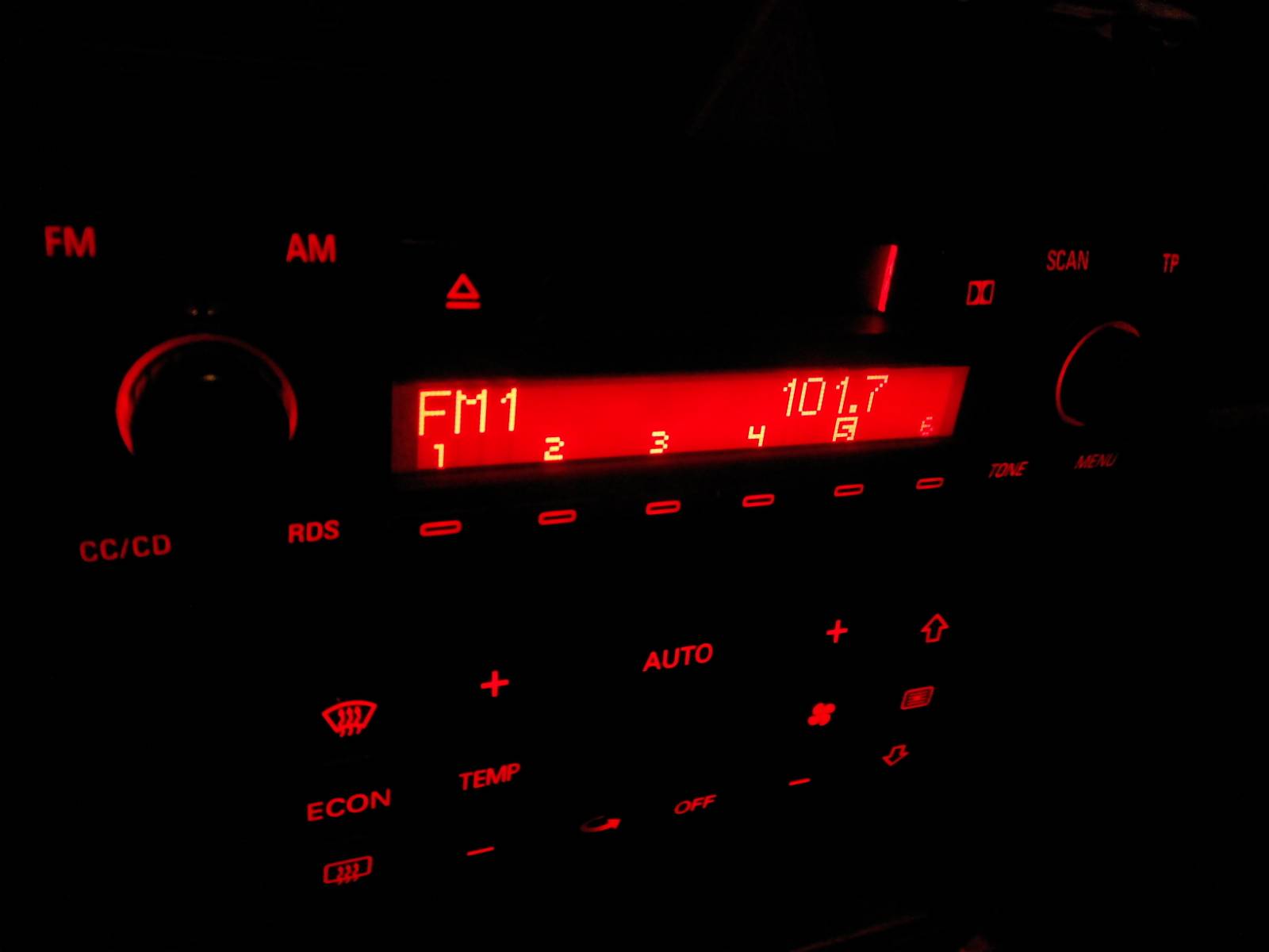

На фото разница в цвете корпуса и кнопок кажется сильно заметной, но "вживую" даже при дневном свете все смотрится гармонично
Кнопки выдавливаем - нажимая на крестообразный выступ
