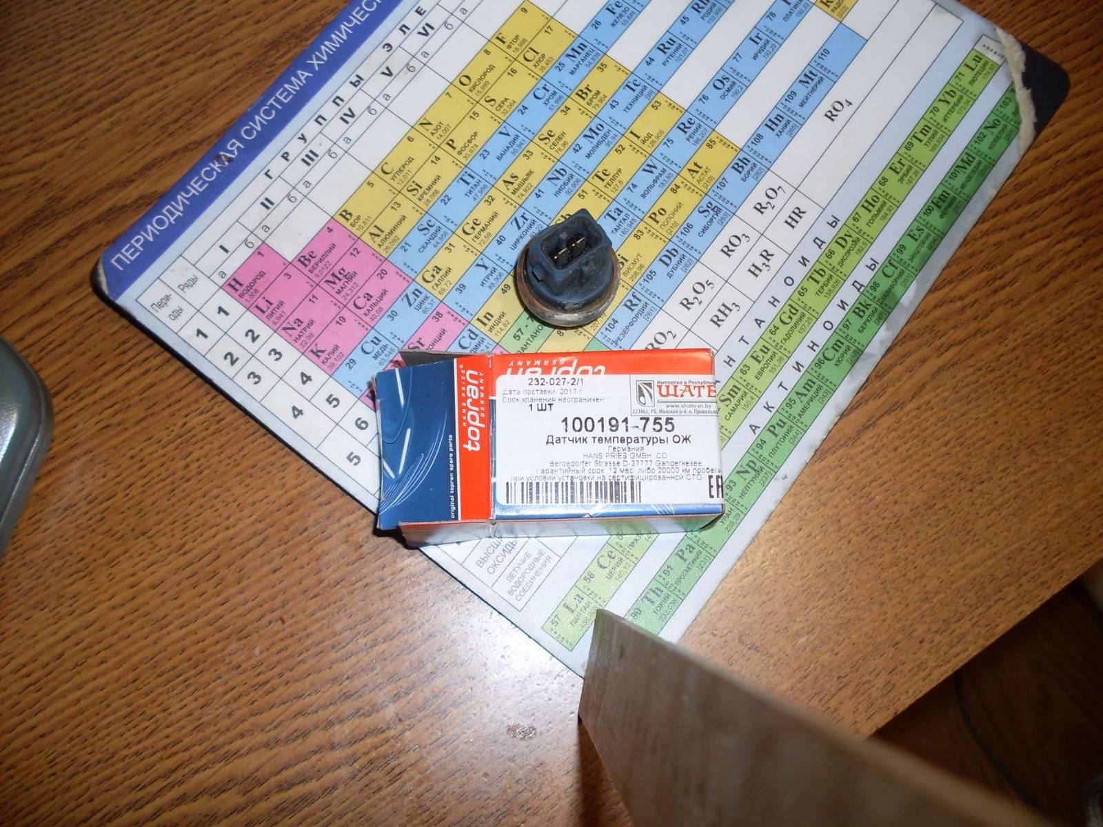

Заменил данный датчик. Стоит менее 3-х баксов. Все проблемы с заводкой исчезли. Кроме того изменился режим работы свечей накаливания. Раньше они грелись секунд 20 даже летом, а сейчас 4-5 секунд. А мучился с плохой заводкой на холодную почти два года. :yahoo:
У меня есть старинный школьный вольтметр. Примитивный, но исправный. Проверил им данные датчики на сопротивление. Старый датчик ток не пропускает, т.е. стрелка чуть дёрнулась. А новый показал примерно 15 делений. Т.е. ток пропускает хорошо.
На фото старый датчик и коробка от нового.
Плохо заводится.
Сообщение Юра 80 » 23 дек 2017, 18:10
Владимир5163 писал(а):Источник цитаты У меня есть старинный школьный вольтметр. Примитивный, но исправный. Проверил им данные датчики на сопротивление. Старый датчик ток не пропускает, т.е. стрелка чуть дёрнулась. А новый показал примерно 15 делений. Т.е. ток пропускает хорошо.
сумбурно немножко :)
Вообще, у датчика температуры сопротивление зависит от температуры. Изображение
