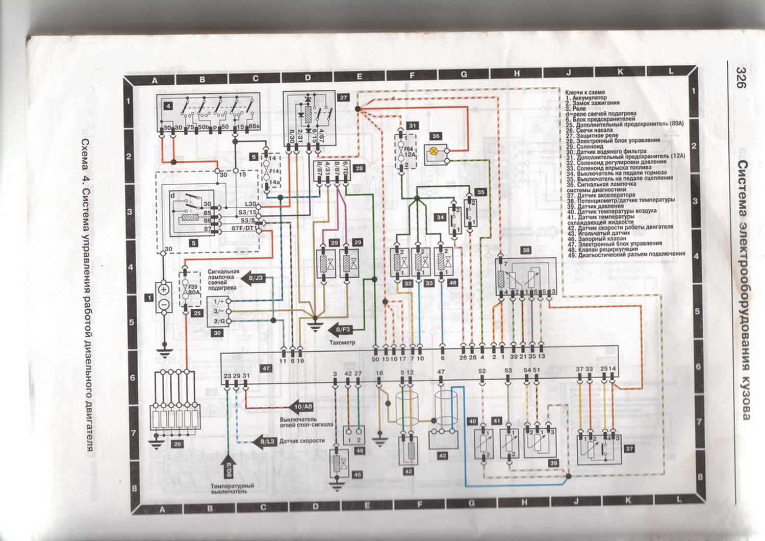

Всем здраствуйте!Может для когото и старая тема ,ну очень прошу помощи!Вот тема в украине http://audi-a6.com.ua/viewtopic.php?f=8&t=6133 но пока без ответов,уви.Но на вашем сайте больше людей и практики,и на беларусах находил похожую тему но не дописана! Из того что я прочел понятно,что нужно для переделки мозги от аел,с откл. имоб., бошка тнвд с аел,и форсы с аел,но на проводке аел больше проводов(на 7шт)нежыле на 100аат.-проводку меняли???

номера которых нет в фишке мозгов в100аат,а в аел есть-9(корычневый с зеленым)55(два черных)49(синий с черным)47(серый)46(зеленый с жолтым)45(голубой)43(белый с красным)

a1203 писал(а):Источник цитаты номера которых нет в фишке мозгов в100аат,а в аел есть-9(корычневый с зеленым)55(два черных)49(синий с черным)47(серый)46(зеленый с жолтым)45(голубой)43(белый с красным)
9 - доп подогрев отопителя, зависит от комплектации,по моему даже не все А6 ААТ им комплектовались. 55 - плюс с 15-го, есть и в ААТ. 49- на БК или АКПП, опять же зависит от комплектации. 47- датчик КВ, без него никуда
. 46- на климат, опять же зависит от комплектации..45- круиз, в туже кассу
43- на клемму DF генератора, на А100 ААТ его может и нет

9 у меня нету 46 и45 такжэ.Непонял 47-КВ?43-DF ?с 55 понятно что делать,а49 у меня МКПП(6ст.)и росход не показывает значит такжэ нету.Очень приятно что есть хорошые люди которые подскажут!!!

a1203 писал(а):Источник цитаты 47-КВ?
Ну да, почему тебя это удивляет?
a1203 писал(а):Источник цитаты ?43-DF ?
Здесь писал по этой клемме viewtopic.php?f=62&t=493&p=1510393&hilit=клемма+DF#p1510393 там и схему выкладывал нормальную.

получаетса нужно допаять55 от15 и найти 47,(я так понимаю просто от фишки кв продзвонить на какойто подозрительный дрот?)-увы не електрик я!но хотение сделать есть!

a1203 писал(а):Источник цитаты -увы не електрик я!
a1203 писал(а):Источник цитаты получаетса нужно допаять55 от15
В связи с этим вопрос, уж не с 15-ого пина ЭБУ собрался провод паять до 55-ого
a1203 писал(а):Источник цитаты и найти 47,(я так понимаю просто от фишки кв продзвонить на какойто подозрительный дрот?)
Такого не может быть что бы у тебя 47 пин был пустой.

я тчательно проверял но невидел,но есть в100 пин23 синий с зеленым-в а6 ево нету(в а6 24 красн с черным,а в100 нет)также в100 27 пин зелен с синим-но в а6 нету,зато в а6 30черный с жолтым,но в 100 ево нету,вот примерно так!!!!!вроде все просто!

вот аат а6 и аат а100 (D49)
Отправлено спустя 4 минуты 21 секунды:
блок ЭБУ D49 или D12 у вас?
49 наклейка зеленая
12 наклейка серая
или может у вас еще 443 907 051 X блок? (оранжевый)

Я писал с ПЛЮС 15-ого. Это значит - с клеммы на которой появляется 12В после поворота ключа в замке зажигания. Если пройтись по ссылке которую давал и открыть там схему то на ней всё видно.
a1203 писал(а):Источник цитаты вроде все просто!
Какая то каша получается. Какими схемами пользуешься? или у тебя две проводки и ты их сравниваешь?

именно! Наклейка на блоке зеленая! Извиняюсь сильно нащет47 он есть-тонкий серий дрот в обоих проводках,48 в 100 нету а в а6 есть(красн с зеленым).А 12В после зажигания на фишке мозгов или на какой клеме должно быть?томи писал(а):Источник цитаты у тебя две проводки и ты их сравниваешь

a1203 писал(а):Источник цитаты 48 в 100 нету а в а6 есть(красн с зеленым
На круиз.
a1203 писал(а):Источник цитаты .А 12В после зажигания на фишке мозгов или на какой клеме должно быть?
По этому проводу приходит 12В на ЭБУ. На схеме провод один, на деле на 55-ом пине два провода, второй уходит на реле перегрузки №219.
Походу электросхемы ты читать не умеешь
