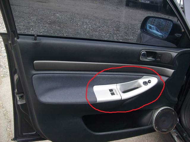

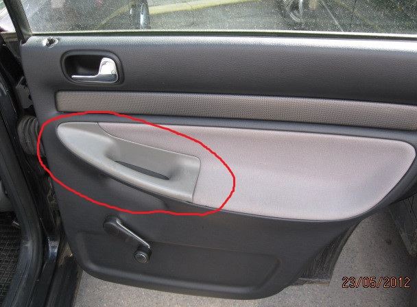

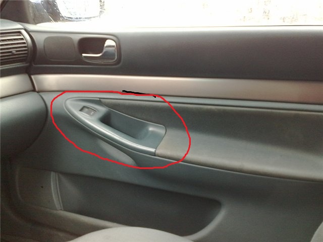

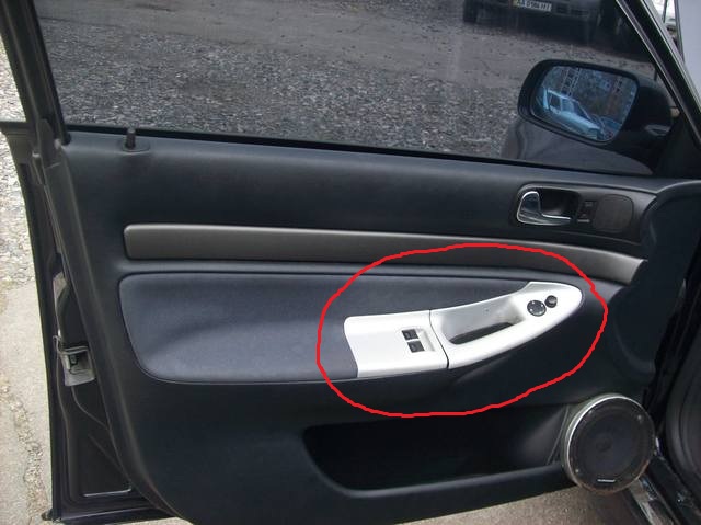

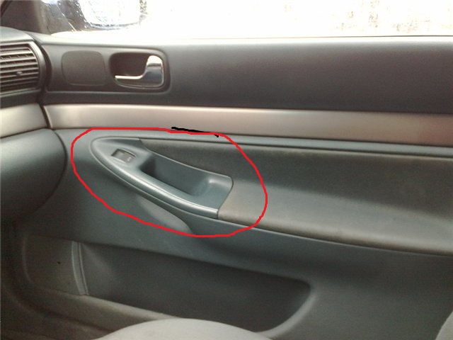

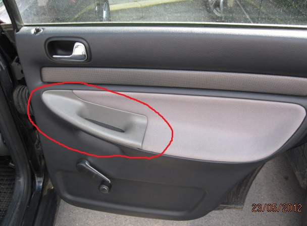

Как снять ручки на дверях.Как показано на рисунках .У меня Ауди а4 б5 2000 г.в рестайлинг

Alexei22, В Elsa на русском языке не нашел. Интуитивно должно быть понятно. Если расскажешь подробнее о машине (год, кузов, и т.д) возможно будет другая инструкция.

Сними обшивку , а там видно будет. На сколько помню они (ручки) на защелках там сидят и достать можно отковырнув с задней части эту пластмасину(которая от стороны замка а не петель). Перед этим, конечно, винты под ручками выкрутить
