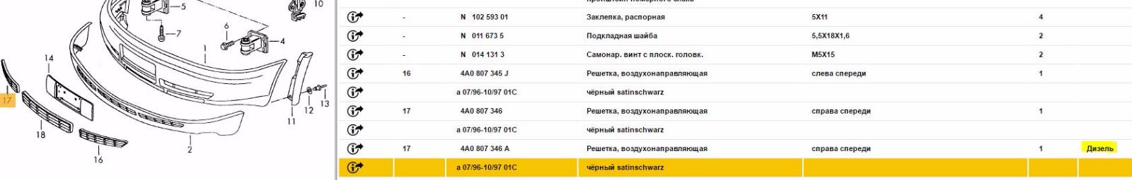

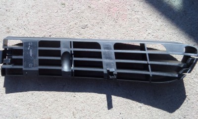

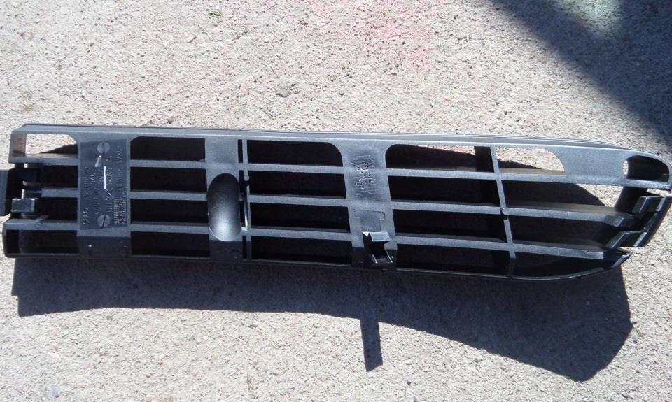

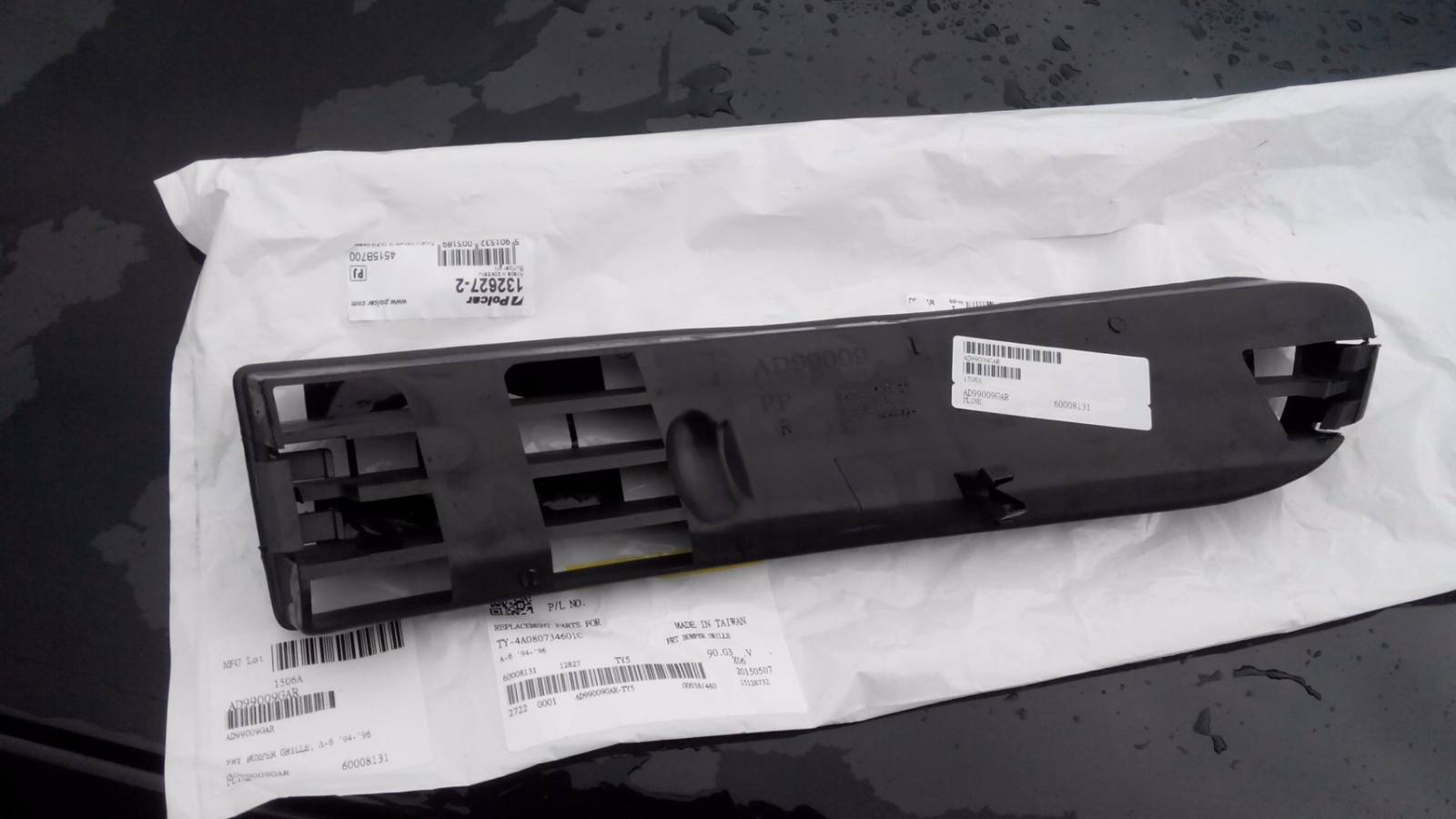

томи, добрый день.
С решетками на Audi A6 C4 все очень просто. Их всего ДВА вида: для дизеля и для бензина. Отличие как раз в наличии вентиляционных отверстий для интеркуллера.
Таким образом для бензина номер 4A0 807 346 01C, а для дизеля - 4A0 807 346 A 01C. Ниже привожу фотографии каждого варианта:
Ну и последнее: то что Вы осмотрели подобные авто в РБ конечно хорошо, но результата это, как видите, никакого не принесло. Машины эти уже довольно пожилые и прошли, можно сказать, войну. Не всегда владельци хорошие попадаются и ставят все оригинальное. Как правило что под руку попалось и дешевле, то и подойдет. Так что всегда лучше обращаться к первоисточнику.
