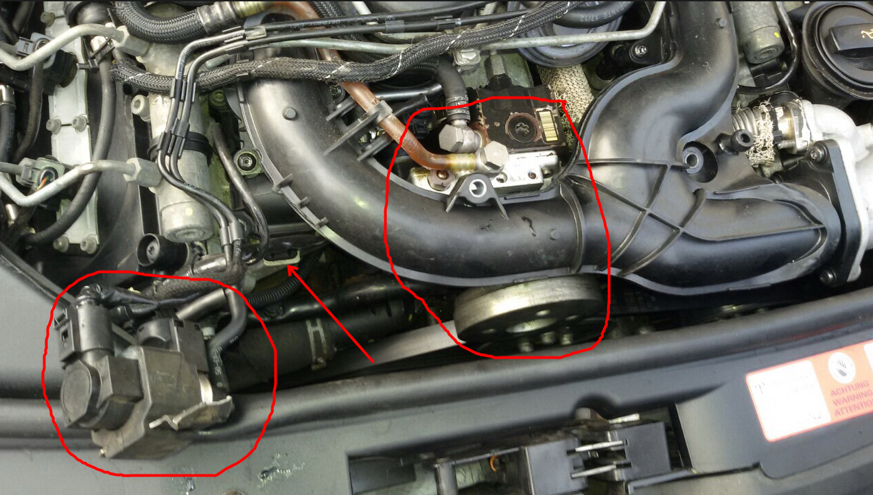

Итак. Моя авдотья продолжает подкидывать мне сюрпризы (видать совсем загнал ее предыдущий владелец). Три дня назад машину начало как-то подкалбашивать. При этом стрелка тахометра практически не дергалась, но машину потряхивало. Потряхивания и как-бы вибрации проявлялись и в движении и при разгоне и нагрузке ДВС. Проявлялось это и на горячую и на холодную и на D и на XX.
Вчера же случилось следующее. Отъездил день нормально, вечером вышел, завожу и сразу после запуска ужасный звук Хр-гыр-хр-хр-хр. При этом машину аж раскачивать начало. Через 10 секунд все пришло в норму и машинка шепчет. Добрался до дома (машина ехала нормально, присутствовали только вибрации весьма ощутимые). Пи...ц! Ну думаю цепи. Залажу в нэт , изучаю вопрос. Ценник совсем не гуманный порядка, 1300-1800 у.е. Даже начал смотреть двиг на Алегро. Хрен редьки не слаще, те же бабки. Ну думаю попал.
Сегодня утром глянул щуп, масло в норме. Завожу, снова этот страшный звук. Глушу, снимаю защиту и вижу вот такую шнягу:
1. Приблуда в большом круге (не силен, но полагаю это ТНВД) болтается, как карандаш в 3-литровой банке, спокойно двигаю ее руками во все стороны.
2. Приблуда в маленьком круге явно от чего-то отломалась и висит на проводах.
3. Стрелко указывает на некий кронштейн, имеющий следы обламывания.
Итак. Ребята, что это было?

BAZlighter писал(а):Источник цитаты Приблуда в маленьком круге явно от чего-то отломалась и висит на проводах.
кронштейн отломан видно же

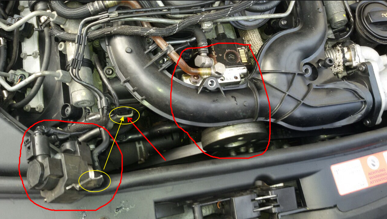

Спасибо всем оперативно откликнувшимся. hp_unit, спасибо за ссылку на Драйв. Насос у меня болтается также, может даже еще и больше. С насосом вроде все ясно.
Пока не понимаю, откуда эта шняга отломалась. Где она должна находиться? Что это вообще за деталюха?
3.0 TDi BMK странный звук после запуска
Сообщение hp_unit » 11 ноя 2015, 13:48
BAZlighter,
BAZlighter писал(а):Источник цитаты Где она должна находиться? Что это вообще за деталюха?
Перепускной клапан системы рециркуляции отработавших газов

hp_unit, проблему пока не решил. Машина уйдет к мастеру на следующей неделе. По ТНВД ситуация один в один как в твоей (можно на ты?) ссылке. Насос оказался закреплен всего одним недоболтом, реально держится только на топливопроводе. Со слов мастера, машина не причем, это дело рук человеческих.
В общем, поедет машинка на эвакуаторе в мастерскую. Кронштейн приварят, ТНВД закрепят. Слава Богу, что не приключились иные повреждения из-за этой несподянки.

Проблему с ТНВД исправил. Он держался только на одном болте. Два были заломаны (пришлось высверливать), одного вообще не было. В общем, все поправили. Заодно махнул масло, фильтра и ремешок навесного.
