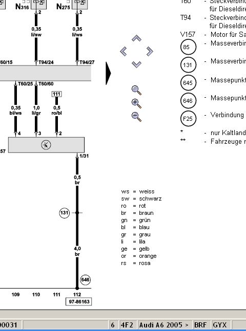

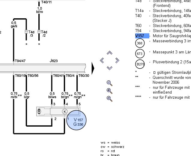

в процессе эксплуатации вышла из строя д/з 03G128063J v100 , решил купить бу в литве, мне продали 03G128063B V200 . Отличия только в разъёме подключения провода (в родной 4 штырька, а в купленной 5 штырьков) может кто поможет в распиновке контактов, одаптируется ли она на мотор BRF. Буду очень благодарен в помощи и подсказок.
Сообщение parovoz » 05 окт 2015, 17:27
diaablo писал(а):в процессе эксплуатации вышла из строя д/з 03G128063J v100 , решил купить бу в литве, мне продали 03G128063B V200 . Отличия только в разъёме подключения провода (в родной 4 штырька, а в купленной 5 штырьков) может кто поможет в распиновке контактов, одаптируется ли она на мотор BRF. Буду очень благодарен в помощи и подсказок.
Что то я слабо себе это представляю, ту что вам продали, она вообще от A3
Сообщение DIA » 05 окт 2015, 19:27
parovoz писал(а):Что то я слабо себе это представляю, ту что вам продали, она вообще от A3
Вот тебе надо было это написать :shock2: теперь вообще в замешательстве какую схему давать от А3 ИЛИ А6 :oops: выложу две но только завтра :yahoo:

Сообщение DIA » 06 окт 2015, 14:05
parovoz писал(а):она вообще от A3
На какие моторы буквенно она шла а то схемы лопатить, вот схема от ауди.
Добавлено спустя 4 часа 15 минут 14 секунд:
Скорее всего это вот с такого мотора.
Добавлено спустя 8 минут 34 секунды:
diaablo писал(а):может ответите будет она работать на BRFмоторе (2,0тди) либо это безтолку
Вы знаете я бы этим не занимался, и не советую даже пробовать если она и по крепежу подойдет. она с другой системы впрыска симос как понял она ставилась на 2 литра моторы 125 квт типа BMN , в ней еще присутствует датчик положения поэтому и лишний провод.
