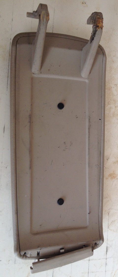

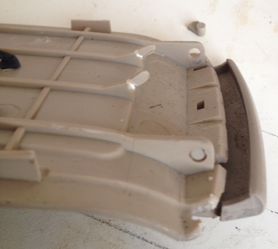

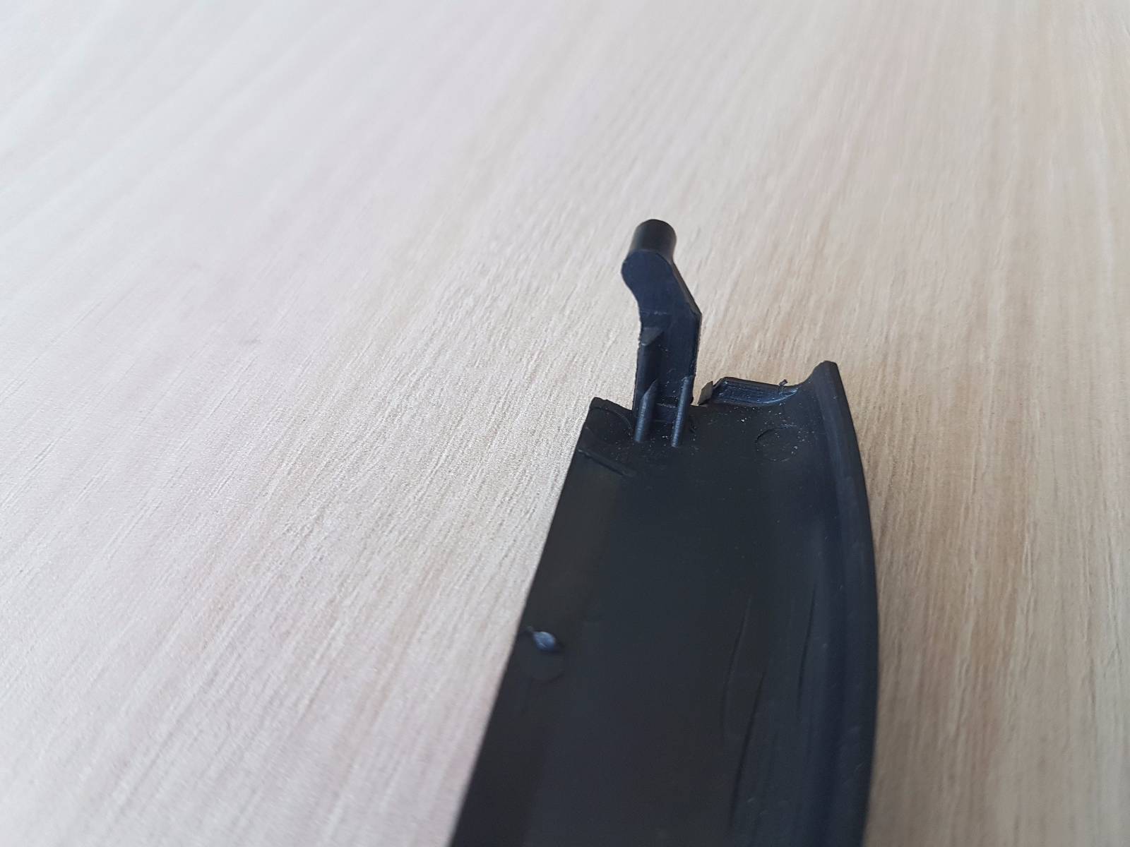

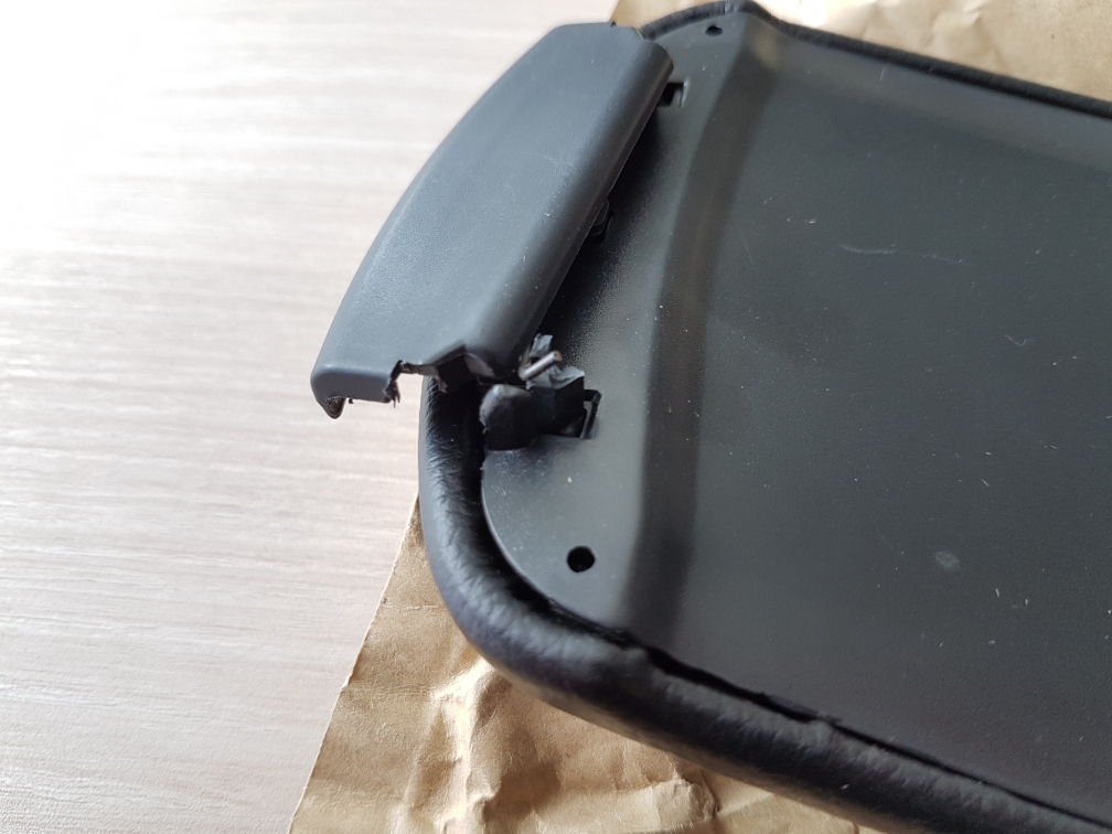

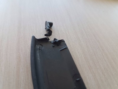

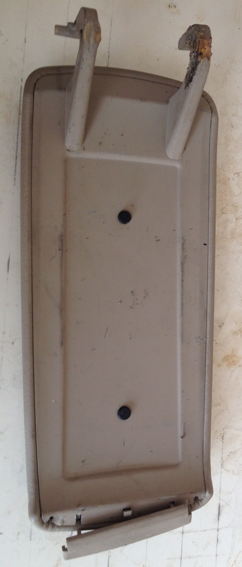

Собственно сломали мои девчонки, дочки? кнопку подлокотника — перестала фиксироваться крышка в закрытом положении. Почитав в интереснее, что это одна из болячек понял, что рано или поздно это должно было случится.
Сломанный подлокотник
Кнопка

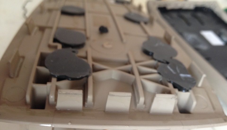

Как видно по фото моей крышке уже досталось и до меня, нету резиновых зубчиков и наверное еще каких-то зубчиков, наверно типа направляющих.
Ну и правый зуб крепления я паял после покупки, так как он был сломан и мною восстановлен ниже описанным способом.

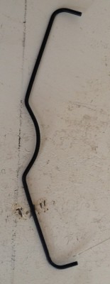

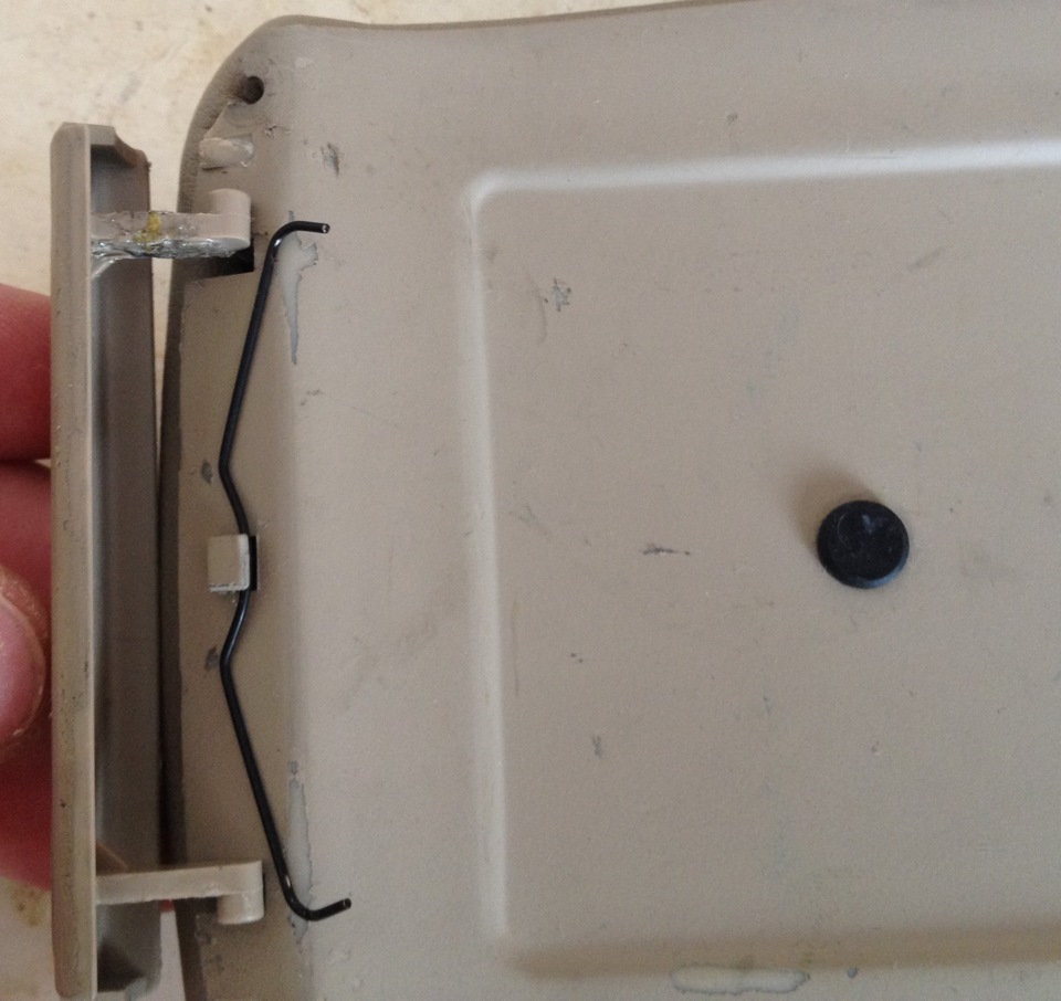

Еще один важный момент: если у Вас она сломана поищите рядом скобу:
Скоба
Если ее нету, придется покупать или мастерить что-то самому. Моя лежала в подлокотнике.

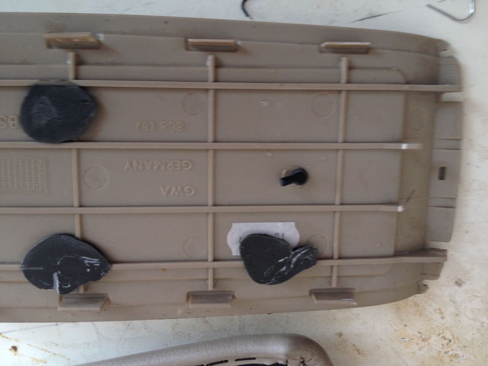

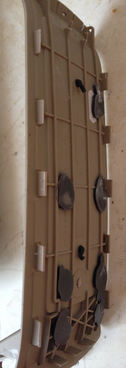

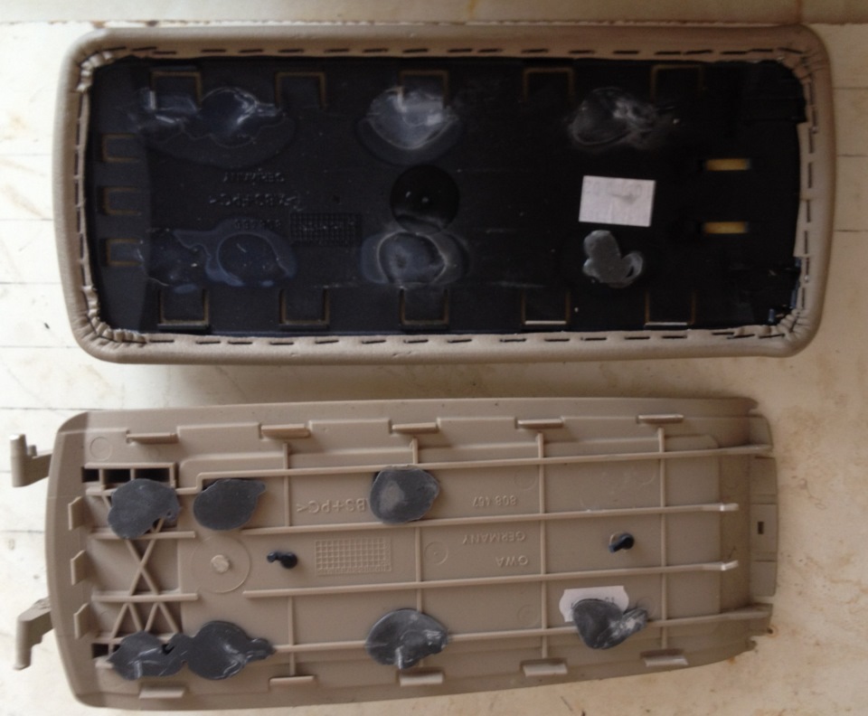

3. Начал разбирать, но в процессе отсоединения обнаружил, что по периметру крышки есть зубцы крепления
Совет: разбирайте крышку с задней части (задняя часть если подлокотник установлен), приподнимайте вверх,
там 3 зубца
3 зубца
и постепенно надавливайте со сторон:
2 части раздельно
Боковые зубцы
Передняя часть, вид сбоку
Передняя часть

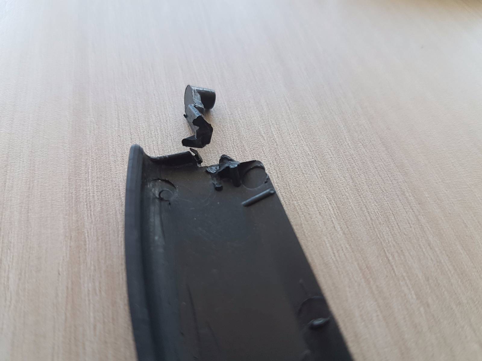

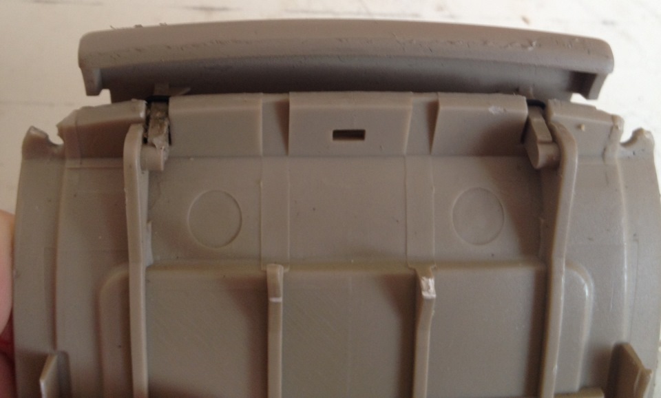

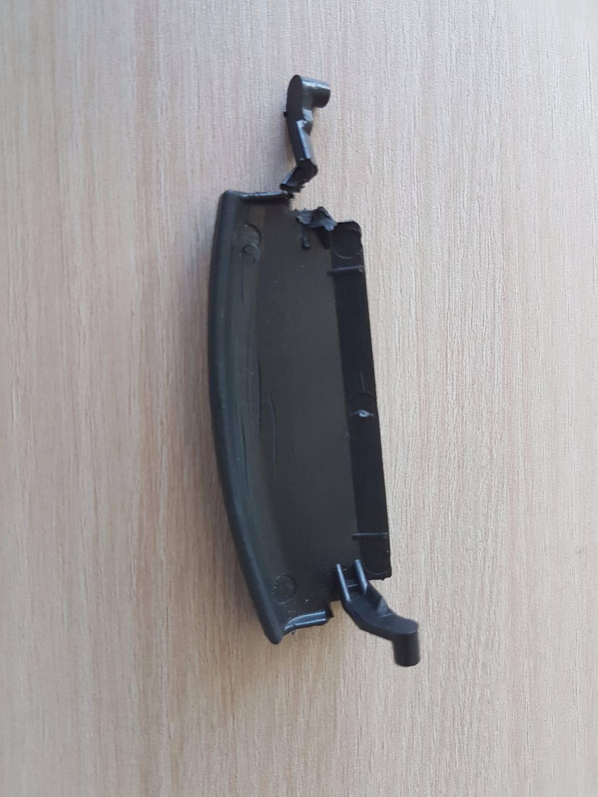

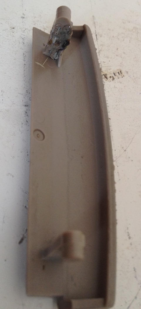

4. Собственно все разделено и кусочек отломанный в руках.
Ручка и отломанный кусочек

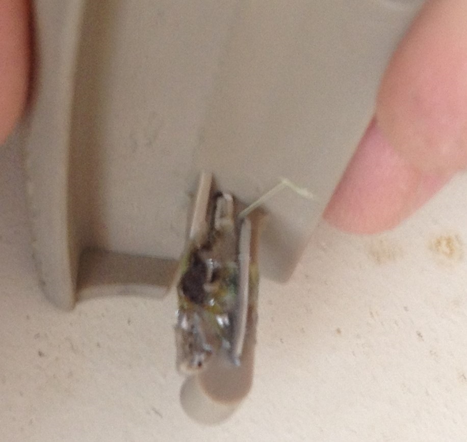

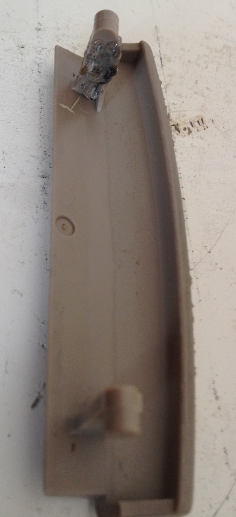

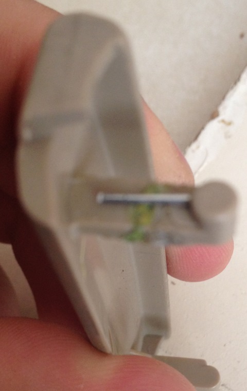

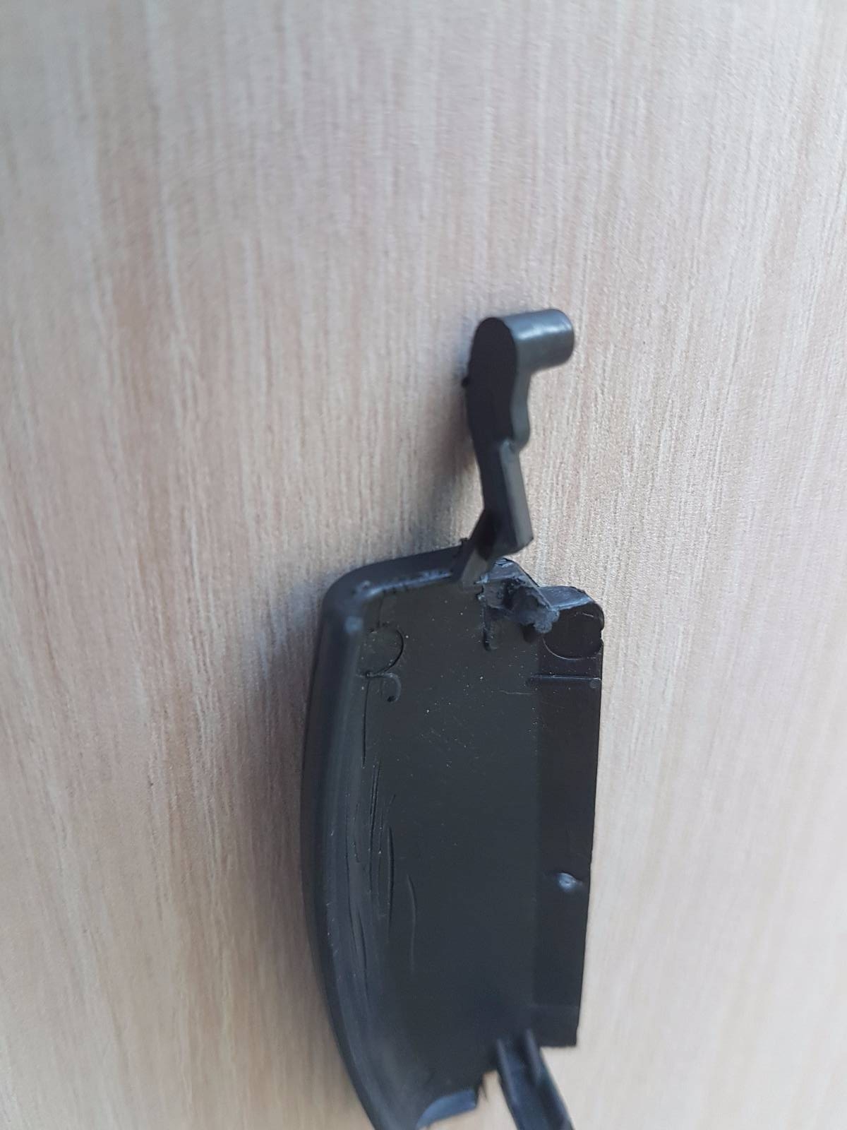

5. С помощью паяльника и скрепки осуществляем ремонт
 Паяльник и скрепка. Метод stolyk
Паяльник и скрепка. Метод stolyk. Не обратил внимания, что на паяльнике был припой и получилось не очень красиво. Но Бог с ним, припоем.
Паяльник и скрепка
Паяльник и скрепка
Паяльник и скрепка

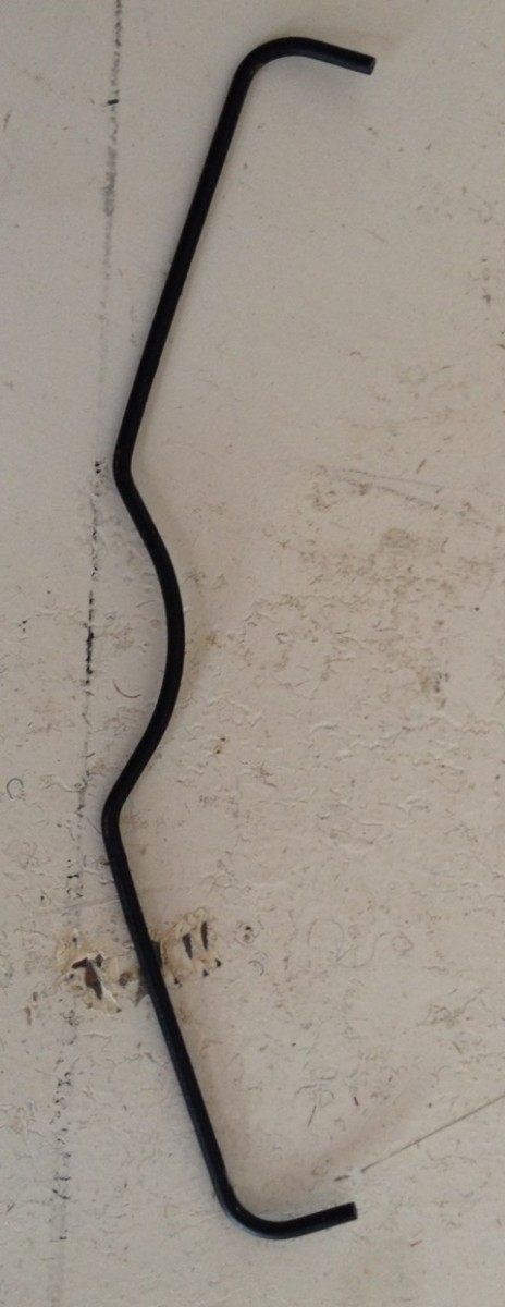

6. Все спаяно, устанавливаем ручку на подлокотник, но не забываем установить скобу:
Установка скобы
Скоба установлена

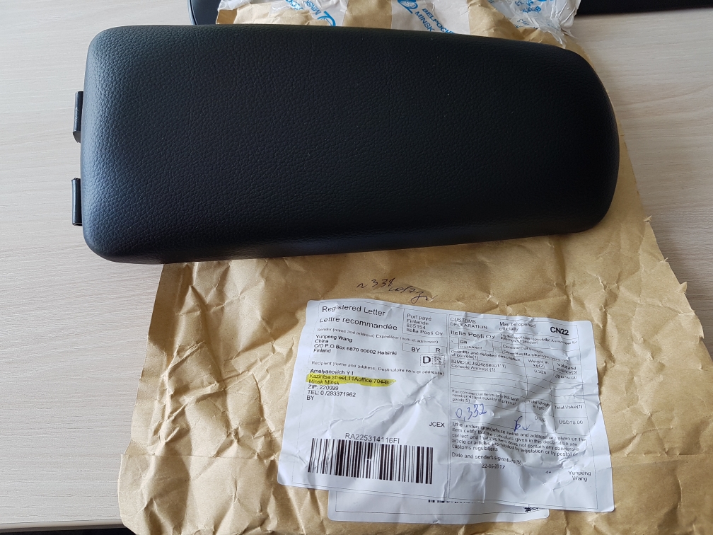

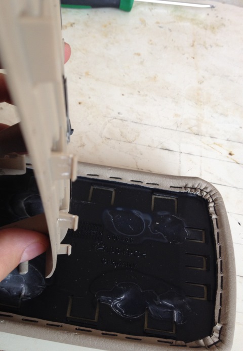

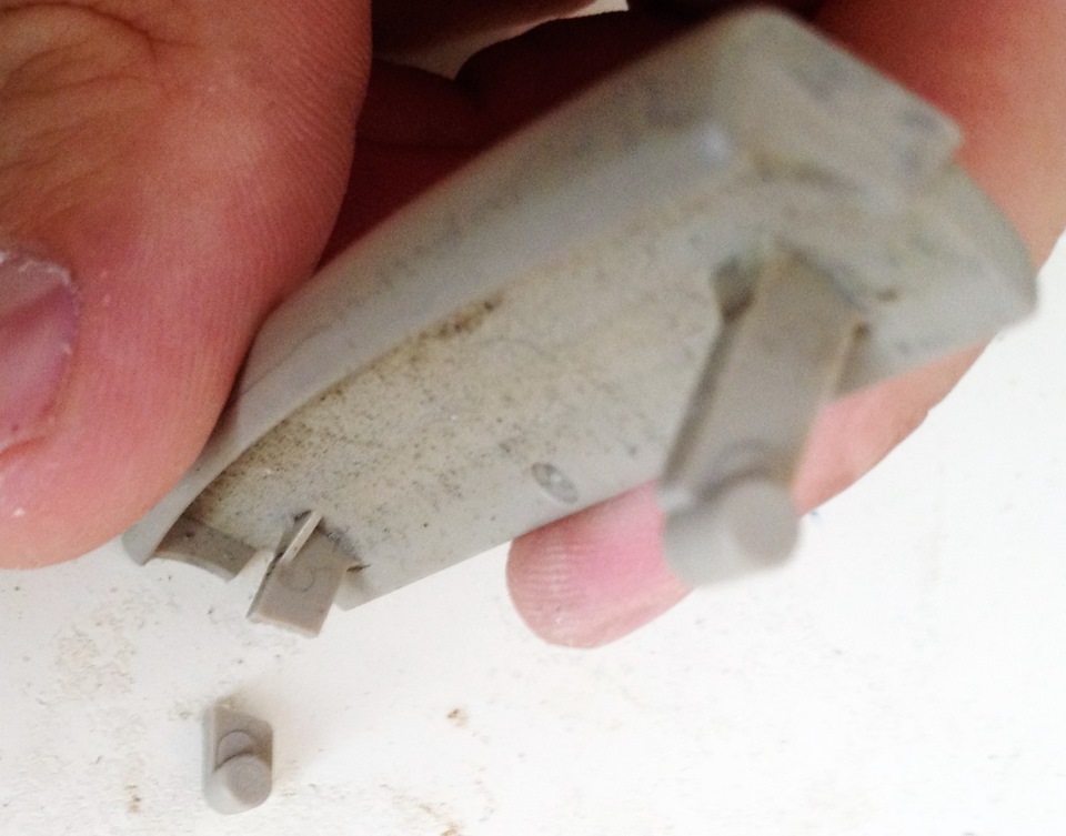

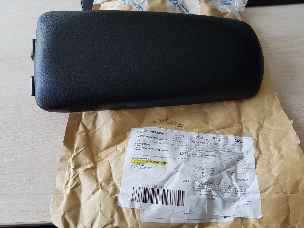

Сообщение Stalker » 14 июл 2017, 10:57
Пришла крышка а Али, сломана кнопка :hunter: , продавец вернул деньги. Попробую отремонтировать как будет время
 крышка

Сообщение bykot » 14 июл 2017, 13:03

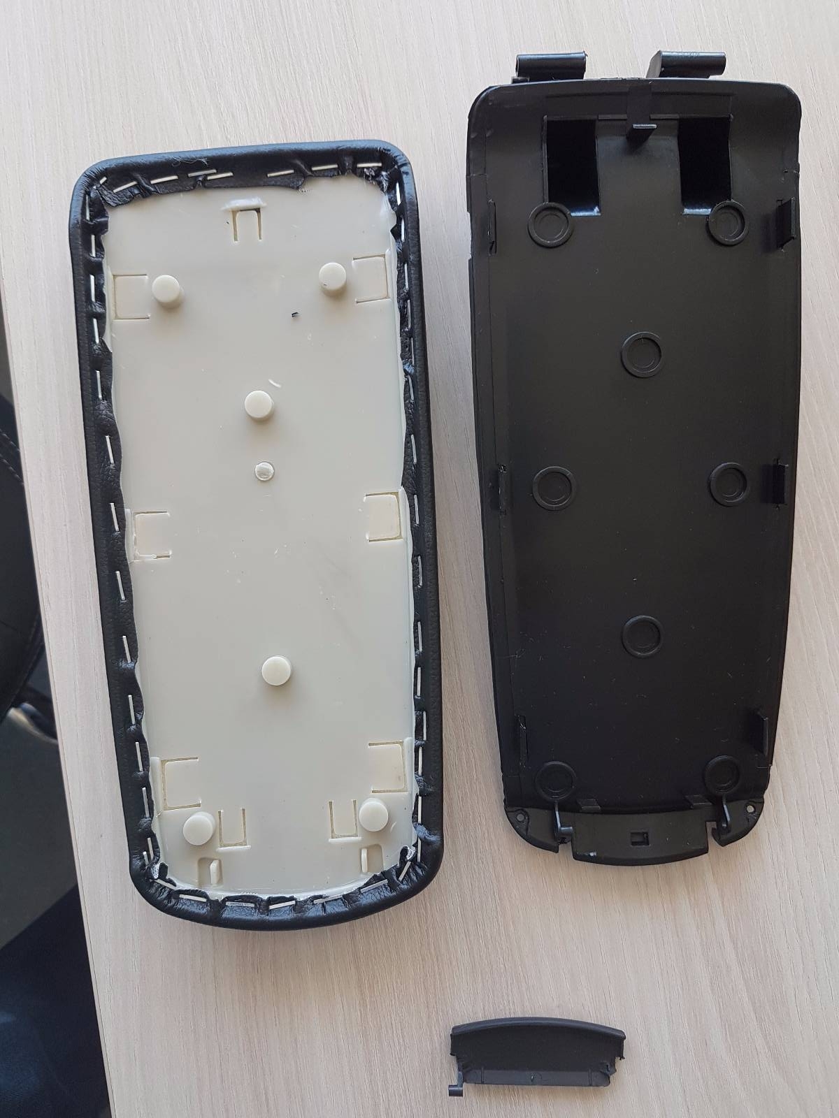

Stalker, интересно из чего внутри состоит китаец? я уже разбирал в свою очередь и подлокотник А6, конечно все сделано на порядок лучше, с точки зрения разобрать собрать.
Ремонт кнопки подлокотника Audi A4 B6/B7. Фотоотчет
Сообщение Stalker » 14 июл 2017, 13:17
NightGuard писал(а):Источник цитаты И почем нынче крышки?
тут брал
bykot, как дойдёт дело до разбора, сделаю фото
Сообщение bykot » 14 июл 2017, 13:23
Stalker, на твоем фото не особо видно, но ножки крепления более крепкие походу (у китайцев на фото) как в Б7 кузове.

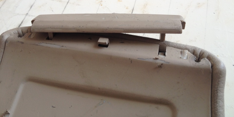

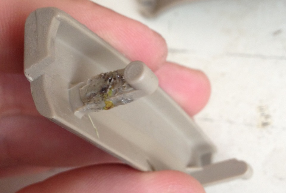

Сообщение Stalker » 14 июл 2017, 13:33
bykot, не, ну во привязался, пришлось вскрыть прямо сейчас :hahaha:
 фото в разборе
NightGuard
Сообщений: 824
Сообщение NightGuard » 14 июл 2017, 15:57
У меня заводская внутри один в один с этим китайцем.
Сообщение Stalker » 14 июл 2017, 16:45
я уже супер клеем склеил и поставил, пока работает
